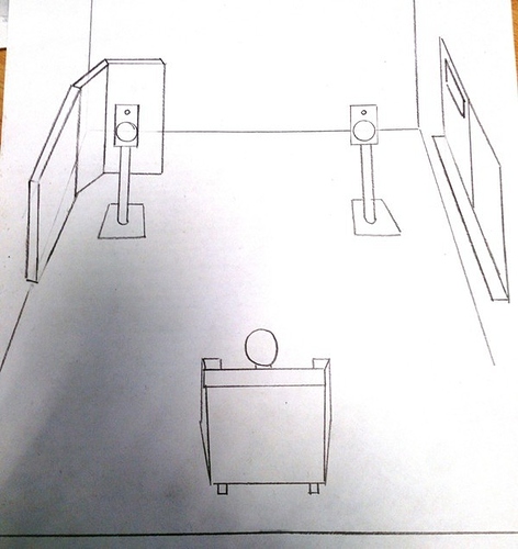

Мужчины, а что если использовать простую ширму? ну или подобие ширмы с поглощающим материалом (например пирамидки)? Это и красиво и убрать всегда можно.
Евгений, для чего вы предлагаете использовать ширму из звукопоглощающего материала?
Для задержки баса в комнате?
Если да, то проблема в том, что пористый абсорбер эффективно поглощает звуковые волны частоты, соизмеримой с 1/4 длины волны. Длина волны 60 Гц - около 6 м. Т.е. если сделать толщину ширмы около 2 метров, то она успешно поглотит бас
Больше его не станет.
При небольшой толщине влияние на низкие частоты поглотитель не окажет.
Звук низких частот успешно проходит через несколько стен, если не принимать специальные меры (в жилых домах их применяют крайне редко).
Виталий) нет, не для баса. С ним у меня все в порядке. Убрать переотражения. У меня много, почти все глянцевые поверхности. За исключением плотных штор справа.

Для борьбы с отражениями - будет отлично работать.
Только внимание обратите то, что бы абсорбер закрывал зоны первых отражений за АС (АС - передняя стена - слушатель) и сбоку (АС - боковая стена - слушатель).
Толщиной абсорбера можно контролировать частотный диапазон поглощения (чем толще, тем шире).
Пирамидки используйте только для эстетики. Т.к. никакой диффузии материал из поролона или другого абсорбера не дает (все выпускаемые серийно абсорберы с вырезанными пирамидками - только для эстетического восприятия делаются).

Да, я понял теперь физику этого дела, и судя по своему чертежу, АС стоят примерно в центре прямоугольника => теоретически если бас чуть задерживаясь в комнатной стене поднимается в ванной, то диаметрально противоположный подъем должен быть где-то на балконе)
