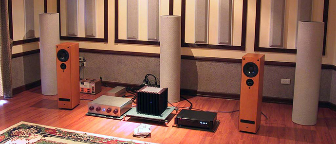

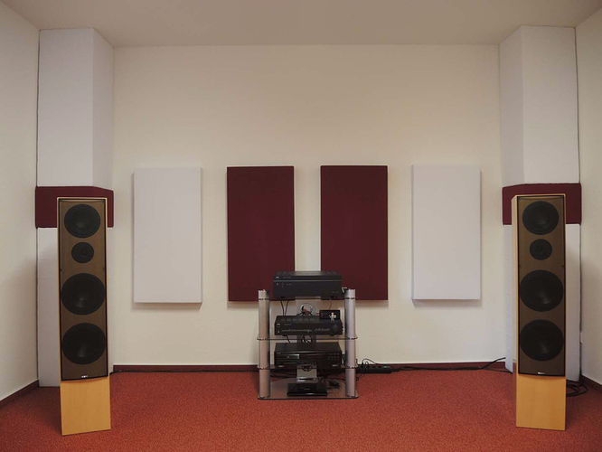

Виталий ещё вопрос. Суперчанки ставить лучше как на моем фото или наоборот? Что бы пустота была как бы в углу. Ну в принципе апрямым углом наружу как здесь?
Обычная рекомендация - размещать в углу. Там вы словите все моды. Плотное примыкание к стенам и к углу не обязательно. В студиях заполняют все углы образованные стенами, потолком, полом по периметру. В жилых помещениях это, конечно, перебор.
Классический суперчанк - треугольник в сечении, прямой угол - в угол между стенами.
В некоторых конструкциях прямой угол суперчанка срезают и угол стены остается пустым. Обычно в этом случае используют более плотный (с большим сопротивлением потоку воздуха) материал. Но это не обязательно.
Можно размещать и квадратную в сечении конструкцию, если она больше нравиться.
Причина всего этого - чем ближе к стене, тем хуже происходит поглощение волны абсорбером. Поэтому для экономии (денег и материала) можно оставлять зазор.
У вас уже стоят абсорберы в углах, насколько вижу на фото. Уверены, что нужно заменять их суперчанками?

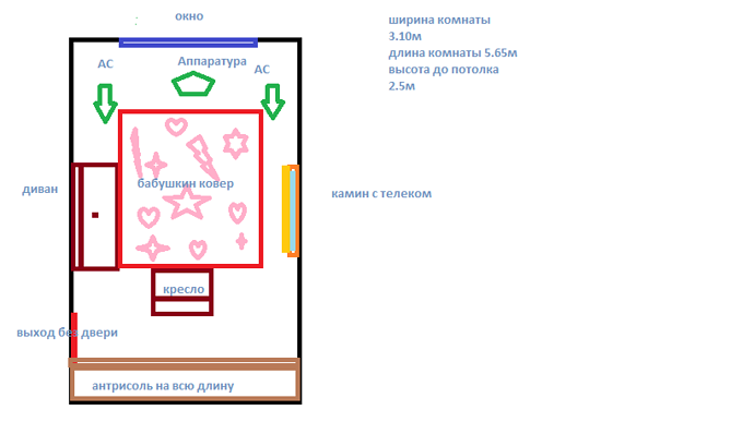

Если сбросите мне линейные размеры комнаты и ее обстановку (какая мебель, ковры, шторы для оценки фонда звукопоглощения) с примерными геометрическими размерами, я смогу более точно рассчитать время реверберации в помещении (оценочно).

Виталий. приблизительно так:
ковер плотный большой
шторы с гардинами плотные на всю короткую стену где окно. диван кресло мягкие
Дмитрий, все ниже - оценка конечно, т.к. использовались усредненные данные коэффициентов поглощения для разных предметов. Для точной картины нужно проводить измерения (могут заметно отличаться от первичных расчетов).
Комната как есть без акустической обработки:

  1. Исходная комната
    RT60 125 Гц - 0,85 сек (стандарт 0,7),
    RT60 250 Гц - 0.85 сек (стандарт ~ 0,6).
Добавляем 2 абсорбера в углы за АС (стена там пустая, мешать ничего не будет). Для оценки влияния считаю, что диагональ 60 см (максимальная глубина 30), высота - 2,5.
  1. Угловые поглотители
    RT60 125 Гц - 0,65 сек (стандарт 0,7),
    RT60 250 Гц - 0.68 сек (стандарт ~ 0,6).
    Т.к. абсорбер в отличие от резонансной конструкции работает в широком диапазоне частот, то по сравнению с Vicoustic SBE нет проблем в области 250 Гц.
    В принципе здесь можно ставить точку в борьбе с басом.
Примерно аналогичный результат дали 4 пары Vicoustic SBE стоимостью ~ 160 тыс руб.
Если кто то решится делать абсорберы, то сильно сомневаюсь, что себестоимость материалов превысит 10 тыс руб.
На этой стадии нужно проводить измерения и уточнять остаточные проблемы с частотами ниже 100 Гц (выше их скорее всего не будет).
Если проблемы остались - то их решать разумно уже резонансными поглотителями. Место размещения - угол задней стены комнаты.
Далее уточнения по обработке мест первых отражений:
  1. от задней стены - там антресоль. Ничего сделать нельзя.
  2. от передней стены - там штора и окно. Можно ничего не делать.
  3. боковые стены. Там нужно поработать. Уровень первых отражений должен быть не менее чем на 15 Дб слабее прямого сигнала. Поэтому в этих точках размещаем абсорберы. Размеры могут быть небольшие - 100 см х 50 см х 10 см.
  4. Потолок - можно не трогать, можно разместить абсорбер или диффузор.
В результате всех мероприятий комната может стать слегка “глуховатой”. Если это не нравиться - то добавляются диффузоры (либо часть абсорберов в зонах первых отражений заменяется на диффузоры).
