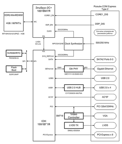

Я имею в виду что ось нужно ставить на обычный ПК , ноут , нетбук, или можно на спец решение , скажем спец плату, микро комп с пачку сигарет ? К примеру платы “адвантек” встраиваемые , или что либо китайского пошиба , микро комп… может сразу на Мцст “Эльбрус”?
Я бы ультимативно на отечественный Эльбрус поставил, это же весело )
Это вообще реально состыковать ?
КУБ -СОM
vid-modul-kub-com
На процессоры какого уровня можно поставить ось, каковы минимальные требования по озу, чтобы играть файлы ?
Обрисуйте в виде картинок ваше видение железа , на что лучше ставить ?

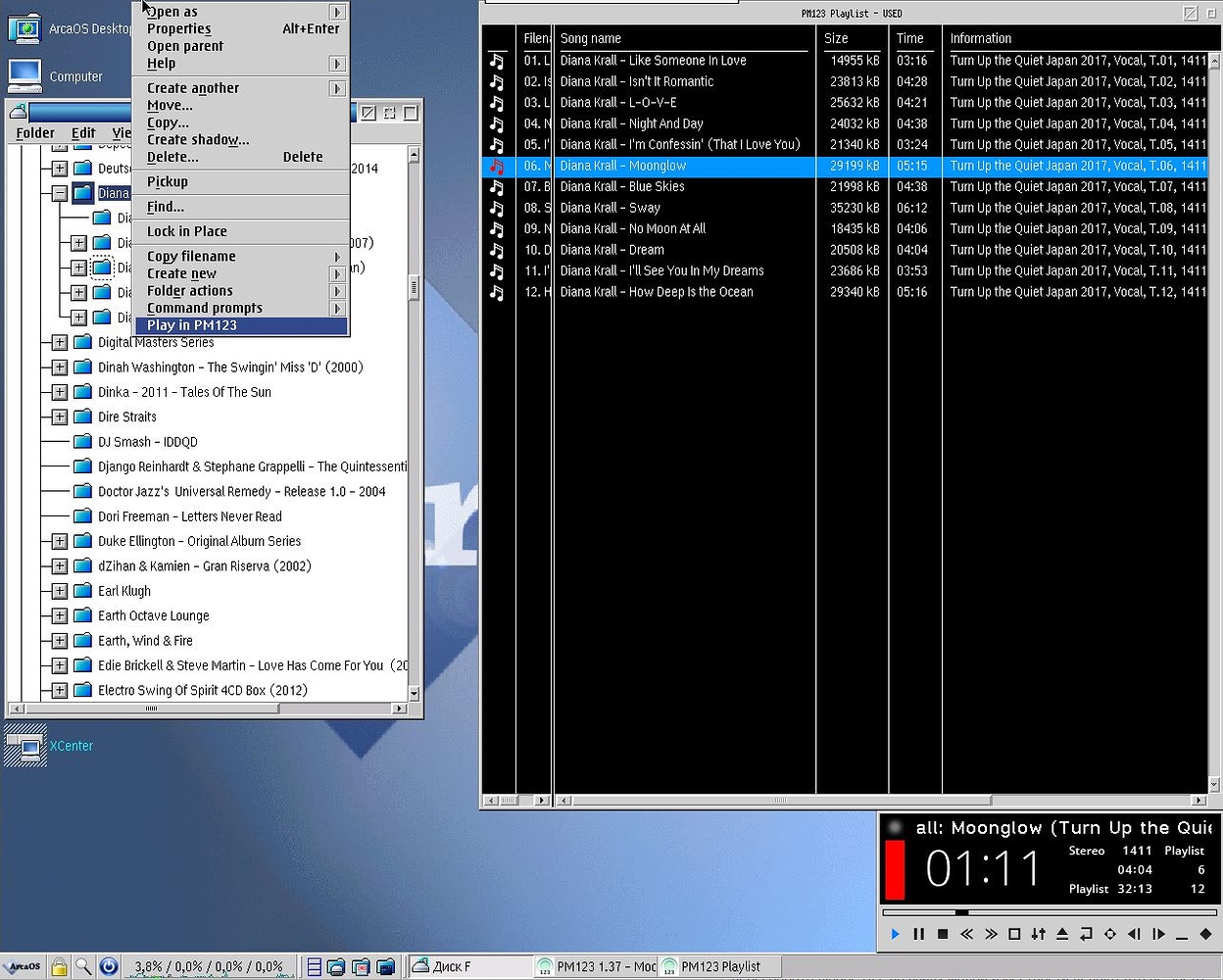

Я сам считаю HQ Player лучшим способом получить наиболее правильный и живой звук в Windows и Linux системах, но я вас уверяю, в ArcaOS нет нужды искать какой то особенный плеер, даже встроенный плеер в ОС играет отлично. Для большего удобства рекомендую использовать плеер от нашего соотечественника PM123, интерфейс максимально приближен к Winamp, а контекстное меню в проводнике позволяет прямо из файлового менеджера начать проигрывание любой папки.
