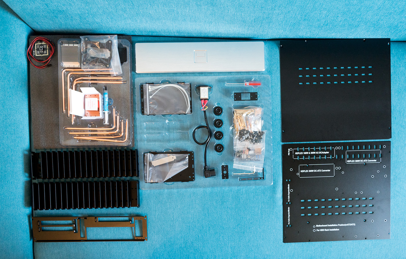

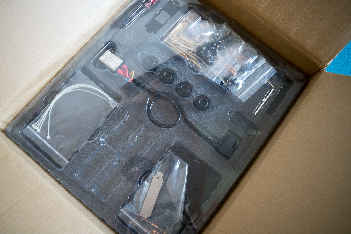

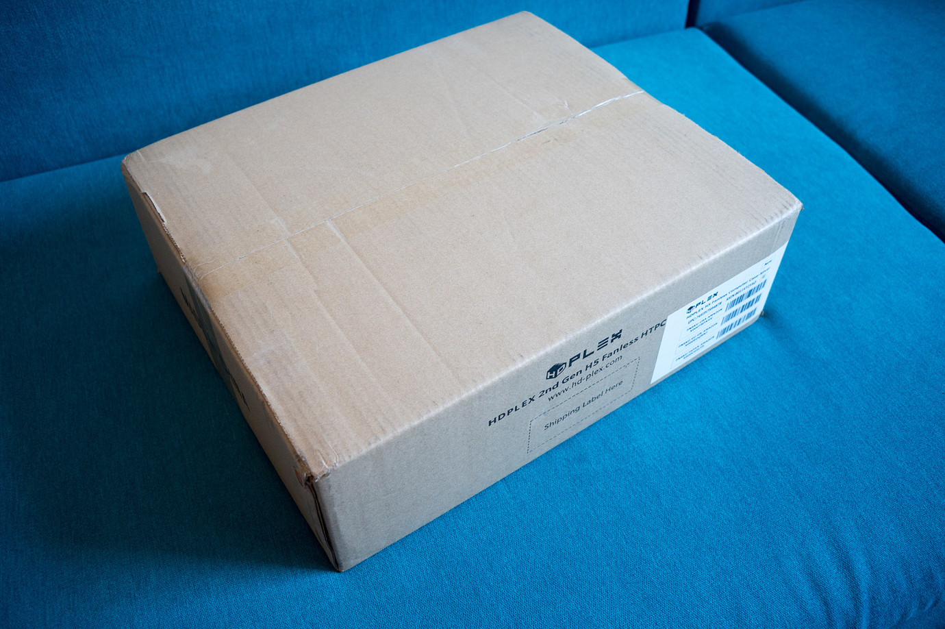

Коробка пришла не маленькая, думал он уже в собранном виде:
А нет, внутри конструктор лего, сначал я расстроился, а потом наоборот, прям вспомнил студенческие годы, как мы компы собирали с нуля
Выгрузив все из коробки

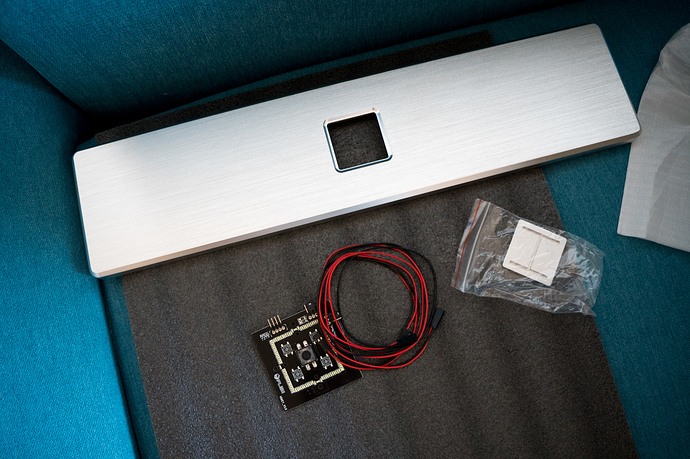

Передняя пластина с кнопкой

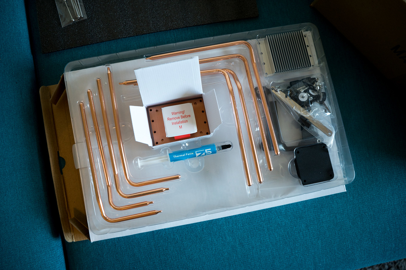

Охлаждение для проца, приятно, что в комплекте все есть, и термопаста и специальные палочки для удобного нанесения термопасты

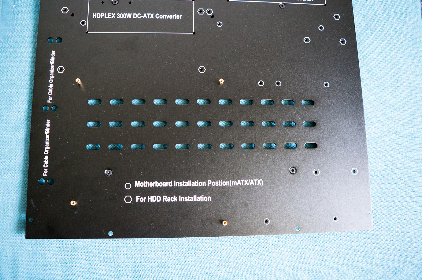

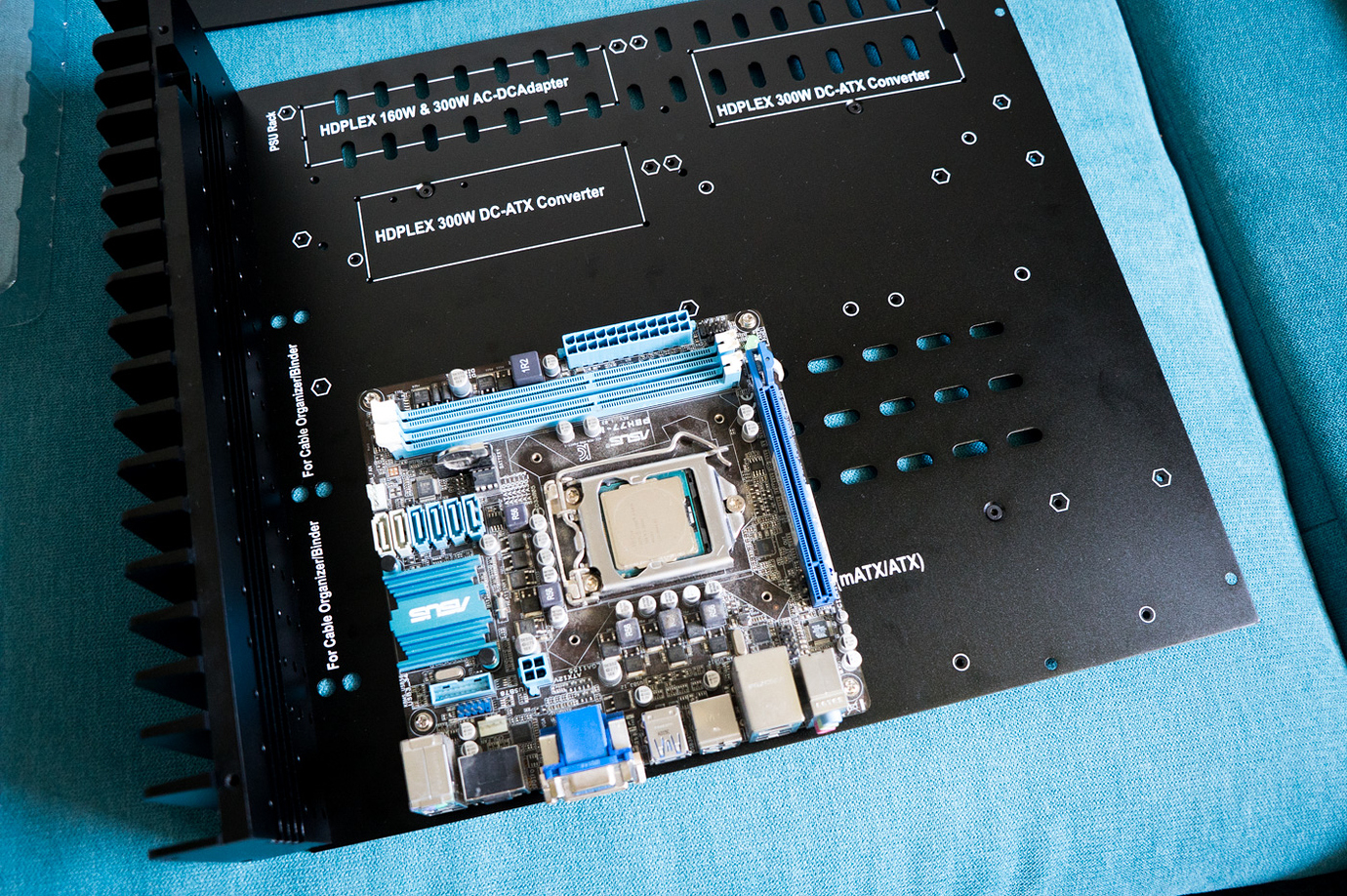

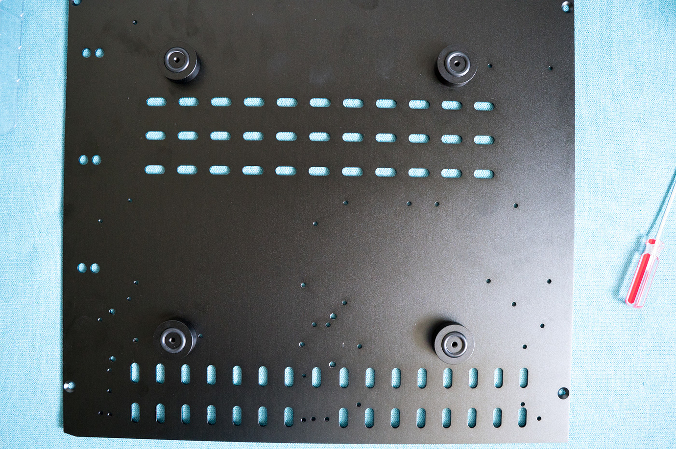

Приступаем к сборке. Из мануала не совсем понятно, какие отверстия для ножек, так как у днища куча отверстий. Поэтому ориентируйтесь по этому фото
Далее посадочные винты для материнской платы, с обратной стороны они затягиваются болтиками.

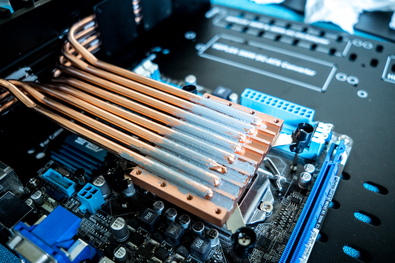

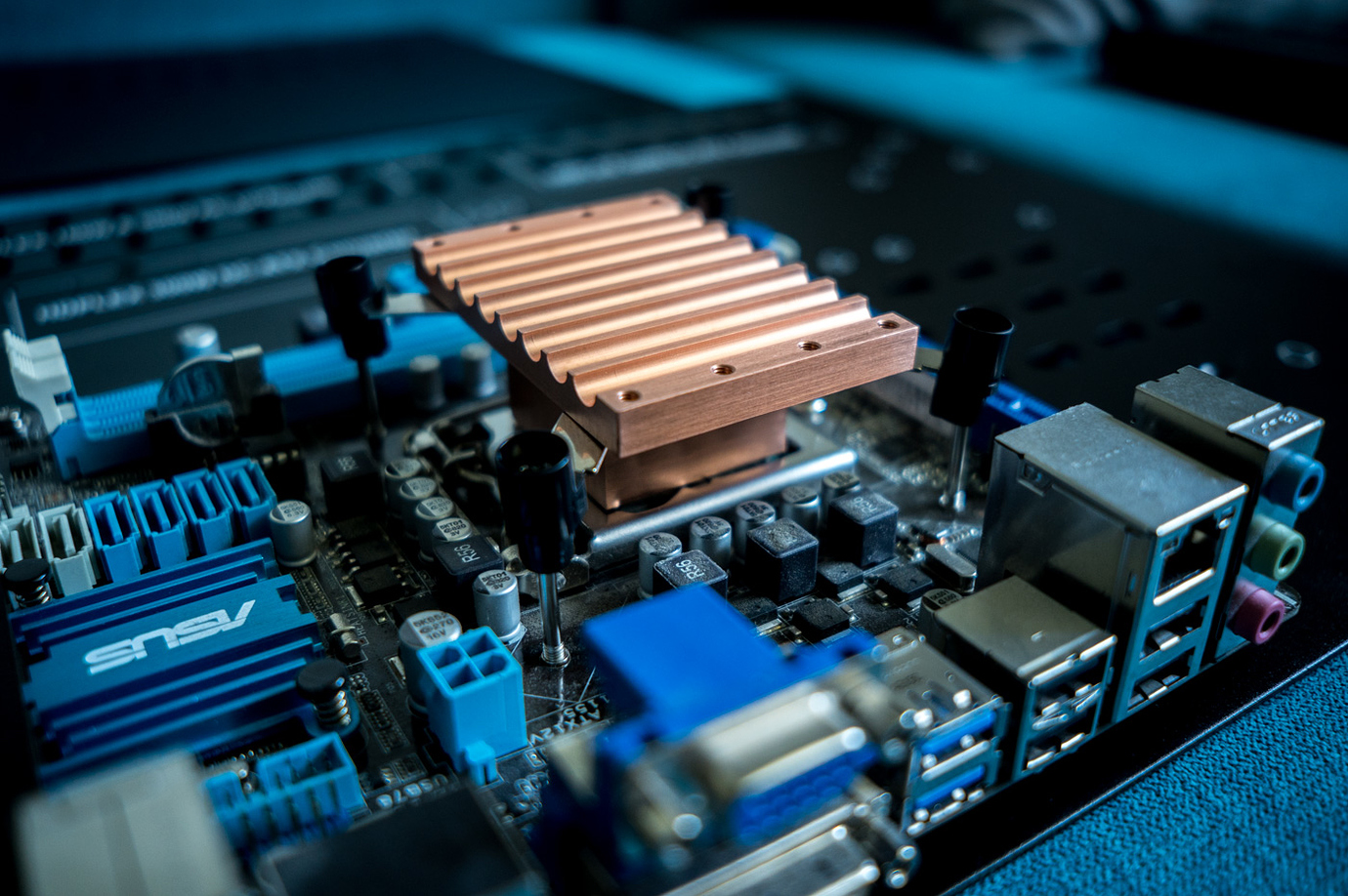

С обратной стороны матплаты важно не забыть приложить крепление, в которое будет закручиваться медный основание охлаждения. Также не удивляйтесь, что боковая стенка радиатор немного шатается, я думал это брак, но это продуманный момент, чтобы при затяжке медный трубок не погнуть дно, все будет монолитное при завершении сборки, а то я уже думал приколхозить туда резиновые уплотнители

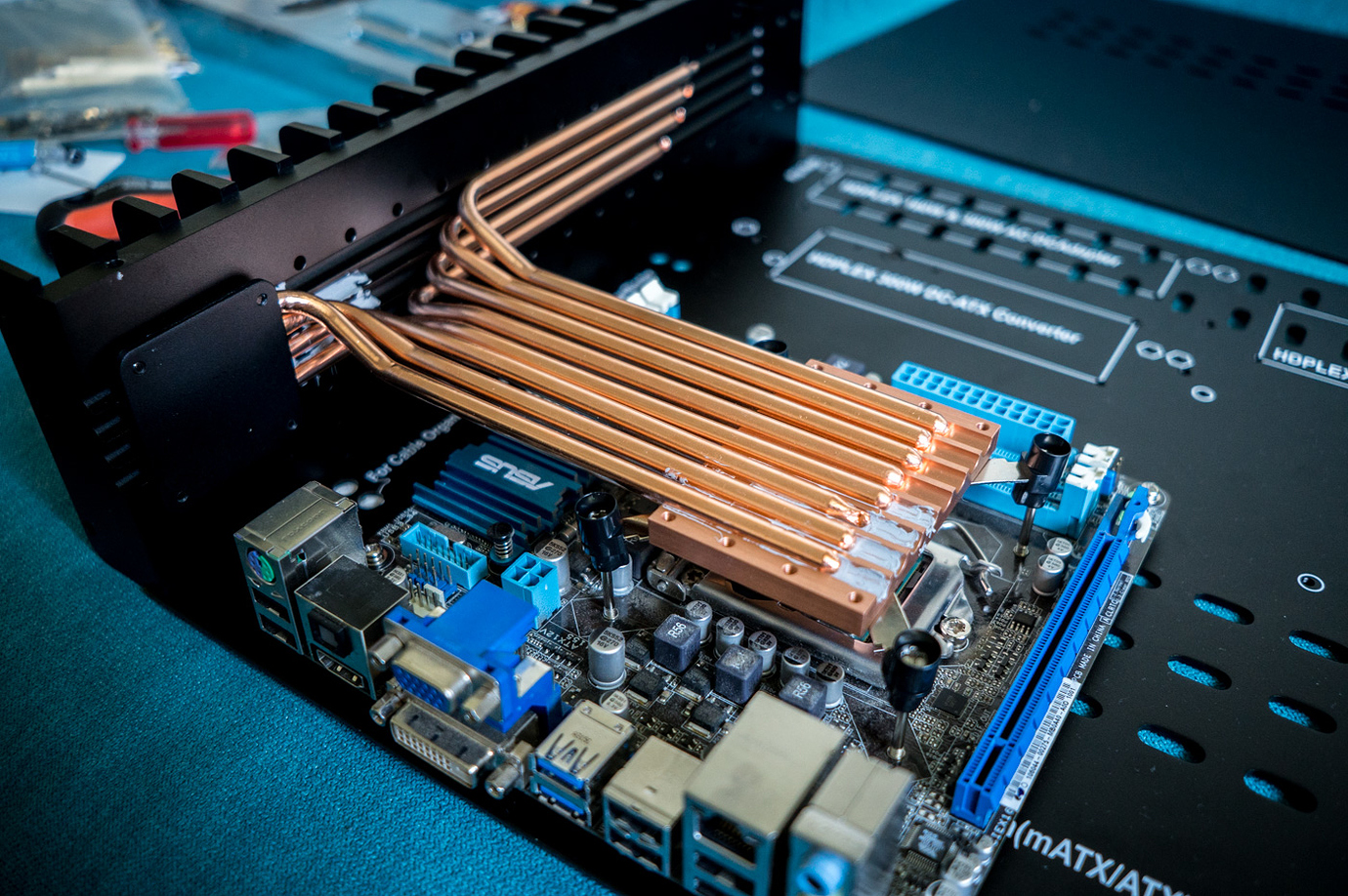

Далее медное основание устанавливаем. Конструкция очень простая и немного странная, но работает отлично, тут главное не перестараться
Материнка у меня не супер удачная, разъемы сата не там, где они мне нужны, зато сокет проца наоборот на краю платы, что я вижу первый раз, если будете подбирать плату, берите наоборот, проц ближе к левому краю, а сата к правому. Трубки немного коротковаты из-за такого расположения, но и этого контакта достаточно
С термопастой, я наверное немного переборщил Сейчас очень удобно поерзать трубками за счет шата радиатора, чтоб термопасту равномерней нанести

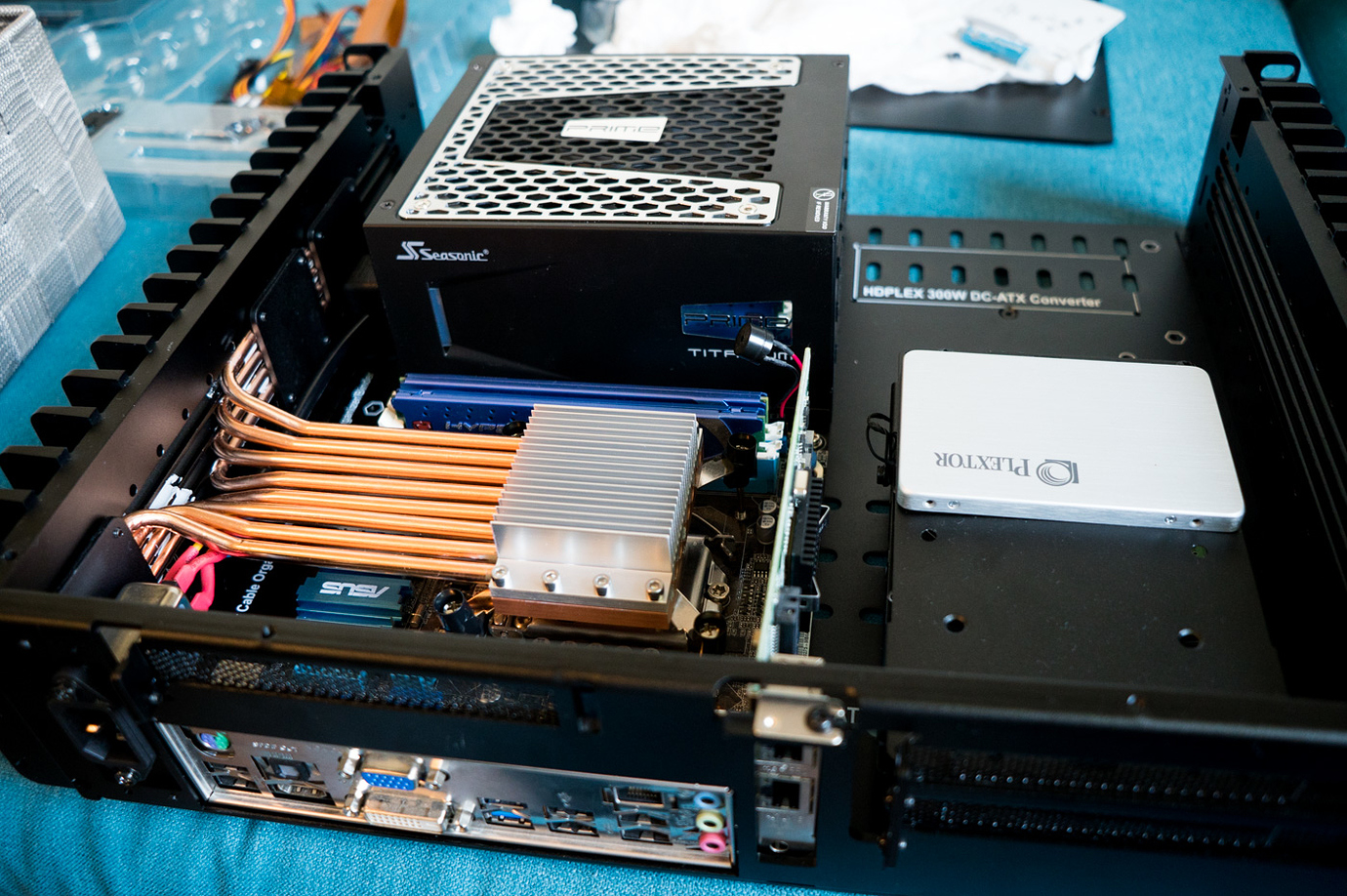

БП крепится на маленькую ножку, если корпус перевернуть или уронить, то она не удержит БП, но для закрепления и для нормального использования БП этого достаточно
Я сначала HDD с SSD использовал, HDD подвесил на веревочки, чтоб гасить вибрации. Это возможно, так как в комплекте идут высокие посадочные трубки, чтоб можно было несколько этажей HDD или SSD подключить.
Но в итоге я от HDD вообще отказался и оставил этот один SSD Plextor. Также докупил sotm sata filter, на фото его еще нет

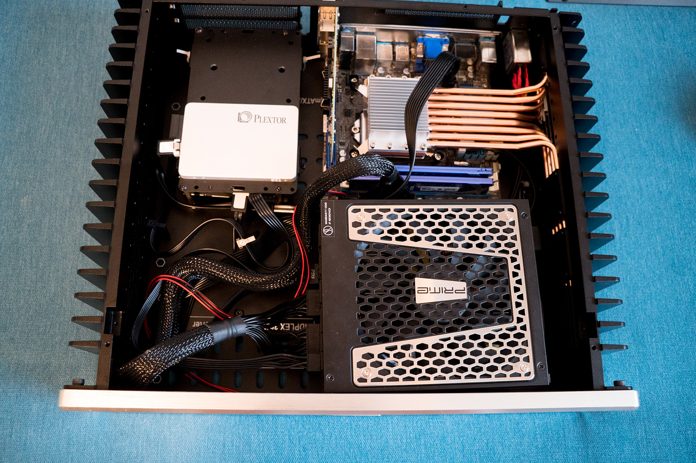

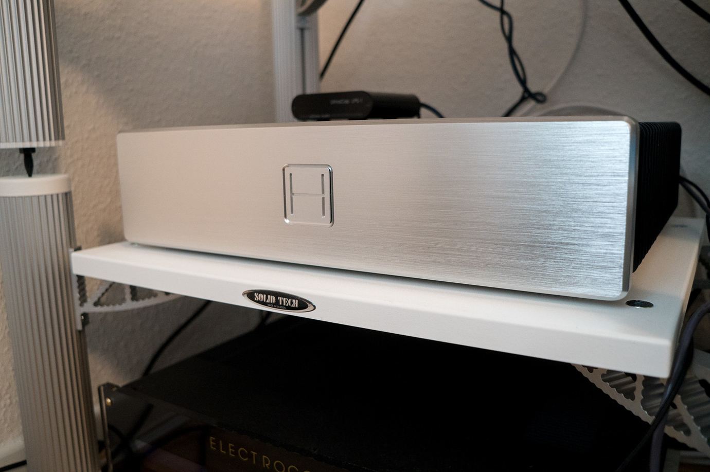

На стойке

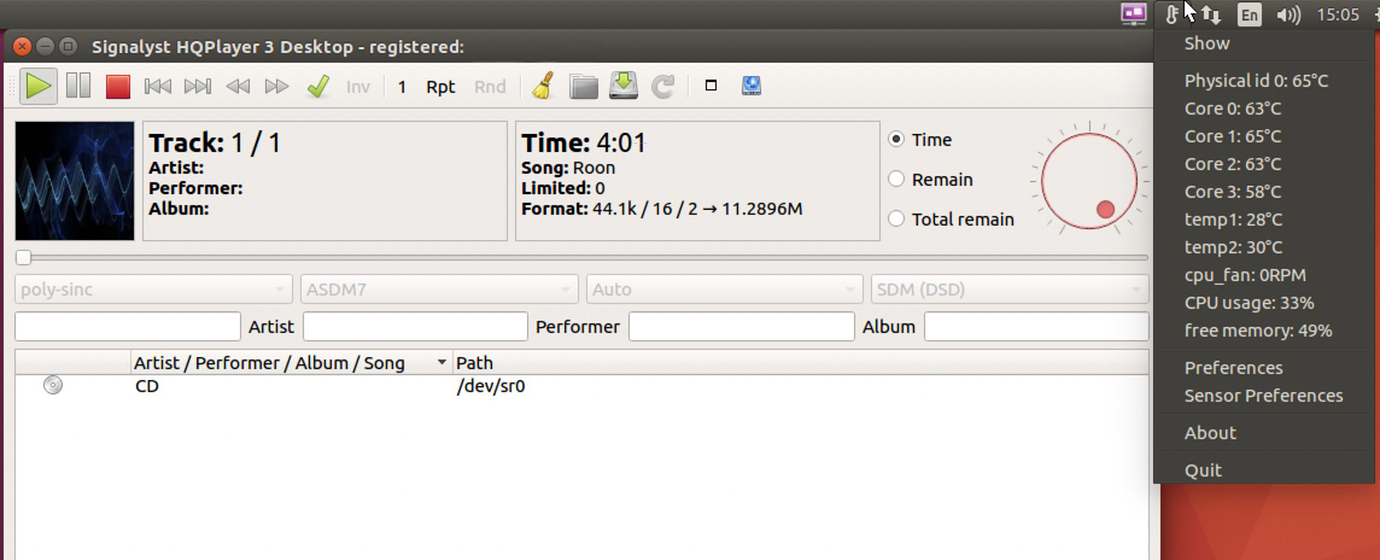

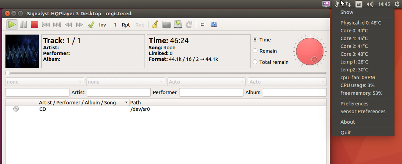

Я использую проц c TDP 95Watt, это максимально допустимое для этого корпуса. Без апсемплинга проц греется до 45-50С, с апсемплингом DSD256-512 60-65С, что как по мне просто отличный результат.
Без апсемлинга
С апсемплингом
Выводы
Корпусом остался очень доволен. Он отлично сделан, отлично выглядит и дает возможность экспериментировать с разным питанием. Цена тоже радует, так как в нее включен не только корпус, но и система охлаждения. Для примера, у меня до этого был обычный корпус cooler master за 100 евро и кулер noctua D14 за 80 евро. Стационарный корпус занимал дофига места и по охлаждению аналогично работал, т.е. переплата в 100 евро за удобства и тишину более чем оправдана в моем случае.
