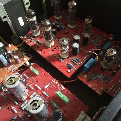

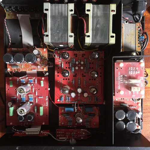

Мой PP выглядит сейчас так:
Звучит всё это очень прилично. Но, видно, кондеры жары не выдерживают. Усил периодически “пыхает” в акустику. Где-то с тройку лет кондеры проработали. Есть предложения вместо бумаги обратно пленку поставить, но что со звуком будет - ???
@sekd, я вам в личку написал.
Да усь очень старый, один из первых… Середины 90х где то.
Конды почти все однозначно под замену! Если все делать у нас, и менять на не оригинал то будет точно не лучше…
Усилитель 96 года. Усил доточен под мой вкус.
Тройку лет назад были заменены пленочные кондеры на Дженсен: где-то медь-бумага-масло, где-то люминь-бумага-масло (медь не влезала). Звук приобрел свободу и голос при сохранившейся динамике. Но некоторое время назад начал “пыхать” и “пробивать” в акустику. Грешили на электролиты и облупившиеся панельки. Поменяли электролиты тоже на дженсен, панельки на тефлон-серебро. Звук стал ещё пояснее, но дефект не ушел до конца.
Если до конца описывать доработки, то заменены:
часть резисторов,
рег. громкости на TKD,
входные и сетевой разъёмы,
проводка от входа до РГ на Cardas,
силовая проводка - раскуроченный сетевик Чернов.
В общем, это не совсем AN.
А сейчас я не перепутье… звук не хочется менять, привык я к нему. Да и, боюсь, опять потянется за усилом акустика, провода и т.д.
вспоминаю, может и раньше первые кондеры меняли.
Да… Ну тут уже мало что осталось от AN. Только на ремонт в Англию. Если что могу с эти помочь.

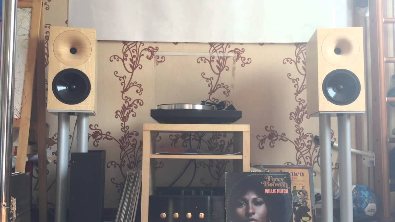

Вот попробовал воспроизвести то же трек. AN P1SE (одолжил у друга)+Odeon Fidelio, источник Tidal > mac > sotm (полный) > AR DAC2.
https://youtu.be/mAM3tJ310QE
Ну… не так всё страшно, как на записи @dmitre.
А вообще, фигня это всё прослушивание по ютубу.
Ни капли реальность не отражает. Как что-то разобрать можно?
Записывал на айфон6+.
