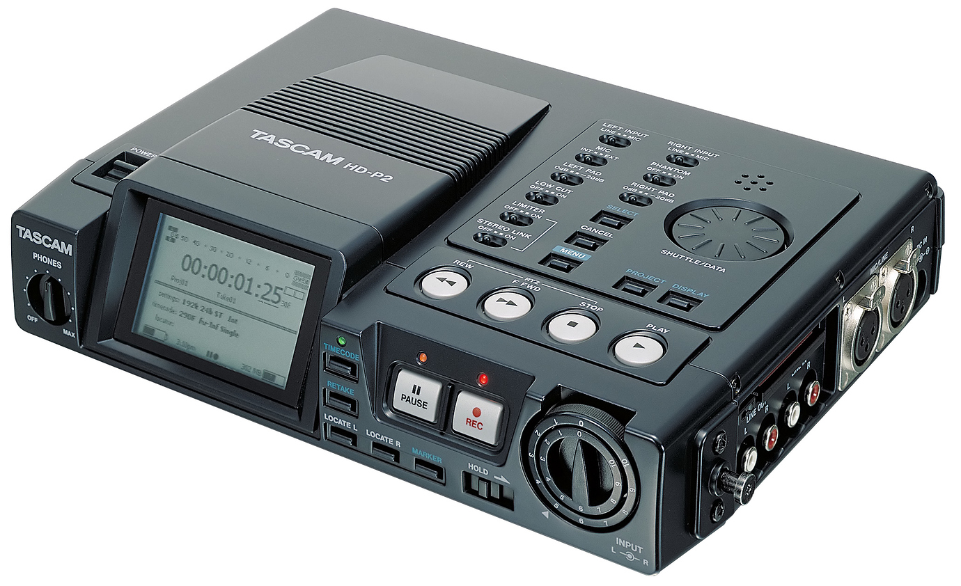

Нашел у себя вот такой рекордер Tascam HD-P2, когда то писал на нем винил 24/192. К нему имеются два конденсерных проф микрофона с фантомным питанием. Думаю надо попробывать с Canon 6D. Говорят что есть какие то провода для синхронизации. может кто знаком?
Штука в качестве записи адекватная. Как оцифровыватель. Таких много и даже телефон современный ей конкурент.
Другое дело микрофон.
Вот тут засада.
Я писал на разные микрофоны встроенные. Получается херь среднечастотная. И это понятно. От оригинала такой рекорд отличить может глухой, в том смысле что эта записанная-копия даже на 5 процентов никак не то что слышишь ушами.

У меня такой же есть. Неплохой рекордер! Только я в основном использовал как рекордер по цифре. Цифровал через внешний АЦП и мастер клок Apogee. Синхронизировать можно по тайм коду и ворлд клоку. Провода соответственно XLR и BNC.
Для конденсаторных микрофонов еще нужны нормальные провода. Сильно влияют на конечный результат. Одни из лучших будут Mogami 2534
О как раз японец прислал эти микрофоны с проводами Mogami. Будем попробовать…
А Вы не в курсе, как приспособить в этот аппарат CompactFlash 64G
По идее должна определятся. Только форматировать нужно в самом аппарате. У меня пара 32 и 16 gb
Ок. Попробую
