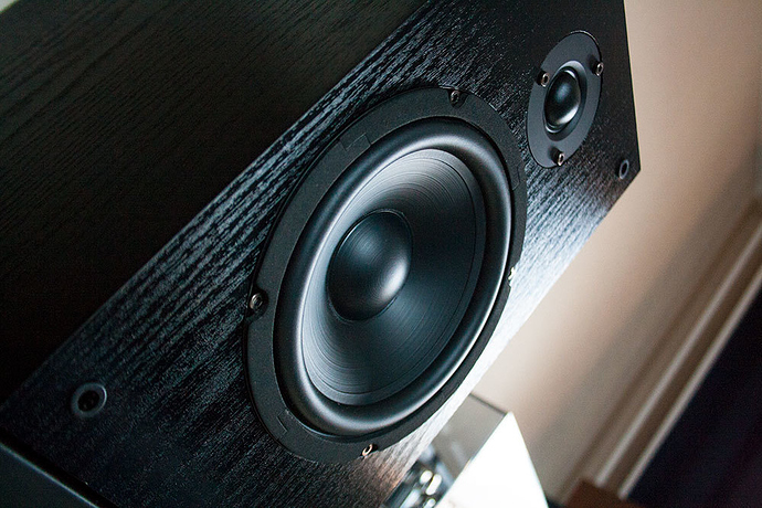

Итак, начну свой обзор с рассказа больше о внешней составляющей и конструктивных особенностях АС. Акустика Алексея заинтересовала меня как одна из немногих в России в этом ценовом диапазоне. Дело в том, что наши соотечественники обычно как только звук начинает получаться сразу ломят ценники, а тут целая АС, играющая по паспорту от 45гц за 20к, да еще и выглядит прилично! Мне и стало интересно, что это за чудо отечественного аудиопрома.
АС прибыли транспортной компанией поздно вечером, упакованы вполне неплохо, правда, упаковка не тянет на фирменную, конечно, но это легко исправить, если захотеть. Достаточно заказать тканевые мешки с вшитыми веревками для АС и нормальный короб добавить — будет уже шикарно. Далее, удивило качество изготовления самой акустики: Грили подогнаны очень качественно, покрыты тонкой тканью и смотрятся очень аккуратно. Сзади все тоже очень прилично — сверху щелевой порт фазоинвертора, снизу входная группа терминалов. Спереди АС без гриля выглядит добротно и вполне себе конкурент фирменным изделиям. Единственное, уже не хватает идентификации (под басовиком как раз есть место для фирменного шильда). Алексей так же позаботился и о сохранности покрытия — на дне АС есть мягкие пятачки, что приятно так как ни АС, ни моя полка не пострадают.
Звучание акустики я бы характеризовал как форсированное, они будто пытаются показать, на что способны по басу и всеми силами его выпячивают. В то время, как остальной диапазон слегка провален. Я бы не согласился с АЧХ, приведенной автором, так как в реальной комнате бас забивает остальной диапазон весьма очевидно. АС назвать яркими язык не повернется, но и теплыми тоже. Они в меру позволяют понять суть произведения, но с эмоциональностью немного не дотягивают до старших конкурентов, по разрешению все предсказуемо и вполне в рамках ценового диапазона.
В целом, мне кажется, это очень удачный блин, и если автор постарается доработать “фирменность” своих АС, не выходя за рамки ценовой, может получиться успешный массовый продукт. Алексею спасибо за смелость, что не побоялся продемонстрировать свое видение широкой публике и позволил ознакомиться с весьма качественным изделием!

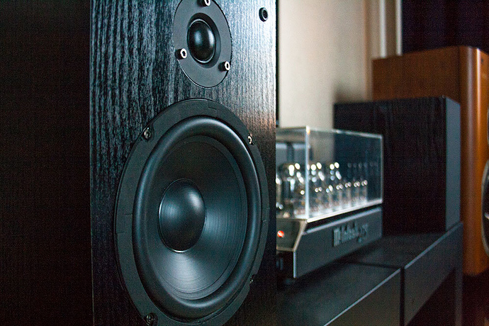

Надеюсь акустика во время прослушивания была установлена не так как на фотографии?
Если да, то ценность вашего обзора равна нулю. И все косяки звука, что вы описали были вызваны именно этой ужасной установкой.
Так возьмите и поставьте так как считаете нужным. Когда я владел Focal Twin с подобным же щелевым ФИ, как бы я их не ставил что на стойки, что на полку, никак не получалось таких же недостатков.
Вот и все ясно по вашему обзору.
Так и прекрасно, что все ясно, я и не пытался никого запутать. Берите и тестируйте, как считаете нужным.
Высота тумбы какая?
50cm
Уточните: между АС и стойкой применялись-ли шипы или какие-то ножки или виброразвязки?
  1. стойка не резонирует
  2. комплектные пятаки
Они же вплотную к стене стоят! К тому же между АС, на той же стойке, стоит лампач. Он же не транзистор и наиболее выражено подвержен влиянию вибраций как от стойки так и от звуковых волн.
