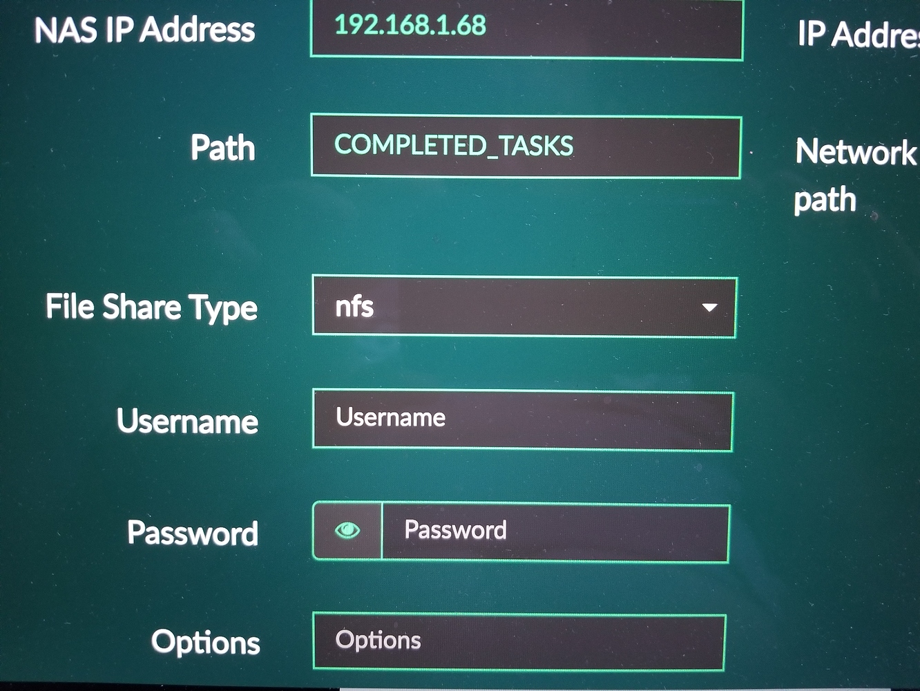

Что за Nas? Протокол NFS есть в нем?
А на макбуке хайрезы с НАСа играются без затыков? Ещё, в порядке бреда, может быть роутер «устал»?
QNAP TS-119. NFS есть.
Так а в чем тогда проблема?
А роутер не участвует, поток должен мотаться внутри бриджа. Если только не загрузить локальную сетку на 100% , тогда свич будет пакеты дропать. И то это еще услышать надо.
В затыках.
Вчера не было, сегодня есть. Правда вчера после удачной установки volumio ставил Rune, а потом опять Volumio.
В НАСе повключал все, что включается.
Надо подключиться через nfs.
