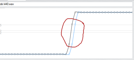

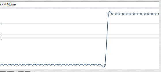

Несколько странный генератор, сохранил с него меандр и в файле фигня - фронты размыты (есть промежуточные координаты, которых быть не должно).
А должно быть так
точками показаны соответственно исходные координаты волны.
Кто может подготовить мне программно несколько файлов waw в которых нет этого выброса ?
