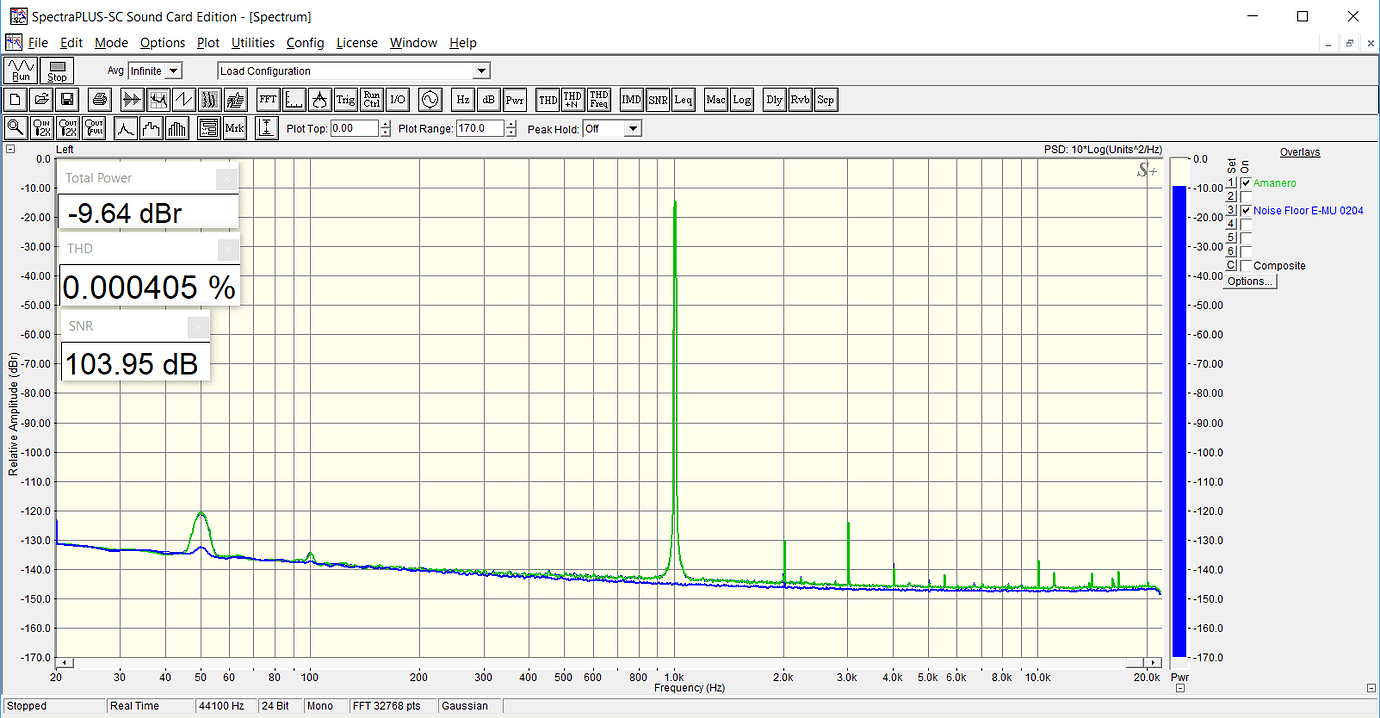

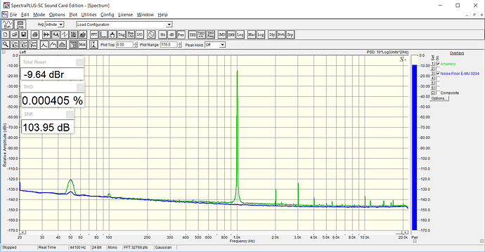

Замеры делаю на столе без экранирующего корпуса. Рядом в 10 см от цапа компьютер и монитор.
Тракт измерения:
  1. Файл, сгенерённый saracon DSD128 1кГц -10db
  2. AlbumPlayer
  3. Amanero
  4. DSC2 балансный выход
  5. E-MU 0204
У всех плат из последней серии хорошая повторяемость. THD 0.0004-0.0005% SNR 102-105db
Корреляция результатов зависит даже от времени суток. В домашних условиях сложно добиться более высоких показателей измерений.
Зелёный собственно сам DSC2, синий - шум АЦП E-MU 0204 с закороченным входом.
