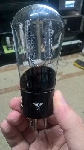

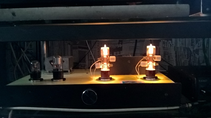

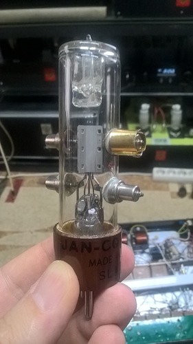

Если вам не нравится Holo, вы просто не умеете его готовить

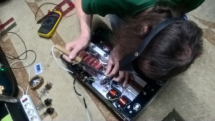

Готовим предусилитель к продключению Holo:
Ущипните меня! Что я только что видел
