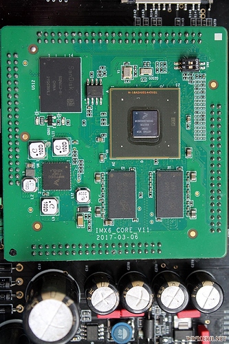

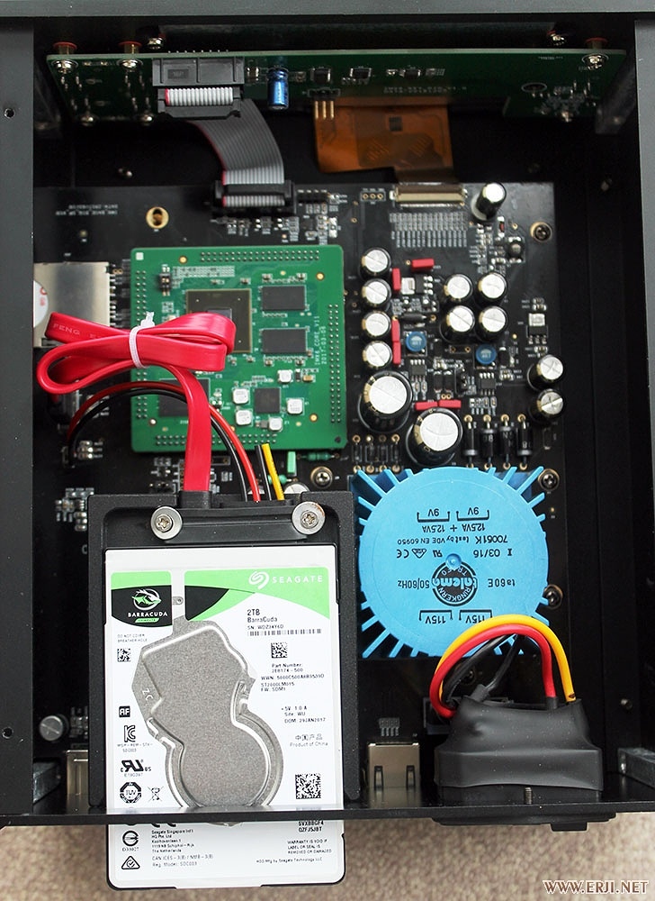

Добавлю фото внутренностей Shinrico D7 :
И вот кое-что видно, с изъятым винчестером:

красота
Да тут тоже винтик не закрутили, я думаю просто на сборочной линии не показали что его нужно закрутить.
Оно так и пошло в серию.
потом проще будут в суде отстаивать свою позицию, якобы это чисто наше оригинальное инженерное решение, ни у кого мы ничего не слизывали
вы где нибудь в другой схемотехнике видели, чтобы винтик не закрутили?
нет!
так что отвалите от нас!

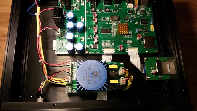

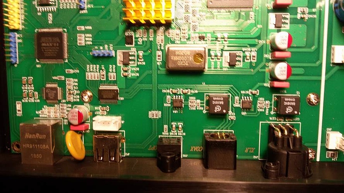

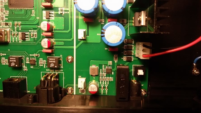

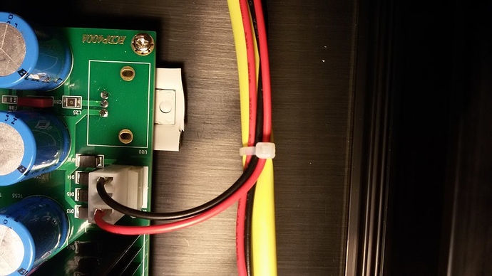

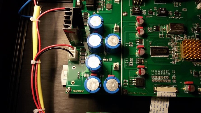

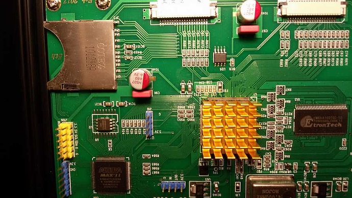

Дмитрий, вскрытие сделал, платы абсолютно одинаковые, а вот внутри свободного пространства поменьше. Клок стоит на 24.000, как у Вас, можно попробовать поставить прошивку от Wilmer. Платки стабов на LT3042 получил, погонял часов 15 (пришлось заменить диоды и выходной транзистор). Также заказал плату I2S HDMI (LVDS), но пока еще не пришла. На моей плате стоит дата - февраль 2017. В мостах стоят 2Амперные диоды Шоттки. Здесь для питания жесткого диска ( и также платы I2S) используется отдельный импульсный регулятор напряжения на MP1482DS (вот его я заменю). Плата сделана качественно, не на " коленке". Хороший аппарат. Немного фото:
20170922_19572220170922_19571220170922_195732
