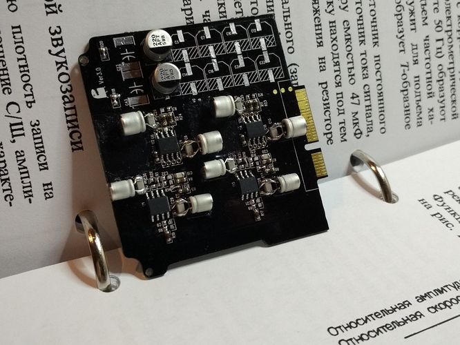

Всех приветствую.
Начну с предположения , что никто из аудио гигантов не заинтересован в создании портативного
устройства сравнимого по качеству звука со стационаром . И если бы такое устройство было
создано , целые империи, в том числе и кабельные, рухнули в небытие . По этой причине и с учётом
достаточно внимательного изучения большинства топ устройств , я пришёл к выводу, что портатив
практически всегда “кастрирован” и это делается осознанно , чтобы не “обидеть” и не лишить
доходов производителей стационара , как говорится “ворон-ворону глаз не клюёт” .
Не стану утверждать , что возможности стационара и портатива равны ! Нет, это не
так , безусловно возможности у стационара выше , банально хотя бы потому, что нет ограничений
в размерах , можно применять полноценные , габаритные элементы и в целом существенно
больше пространства для творчества .

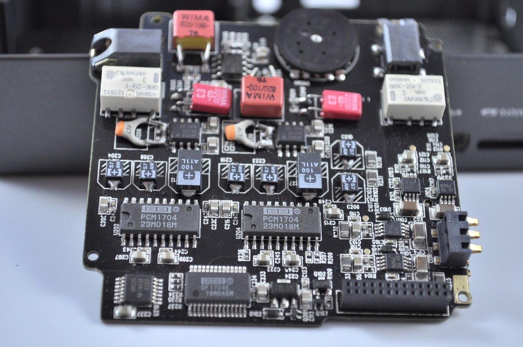

Думаю не секрет , что если даташитную схему включения ЦАП PCM1704
собрать на микро smd элементах и тантале, мы получим один звук , а ЕСЛИ ЭТУ схему построить
в формате стационара и соответственно сделать правильный обвес на полноценных элементах - мы получим принципиально
ДРУГОЙ звук , несравнимо более высокого качества! (предполагаем , что питание было одинаковым).

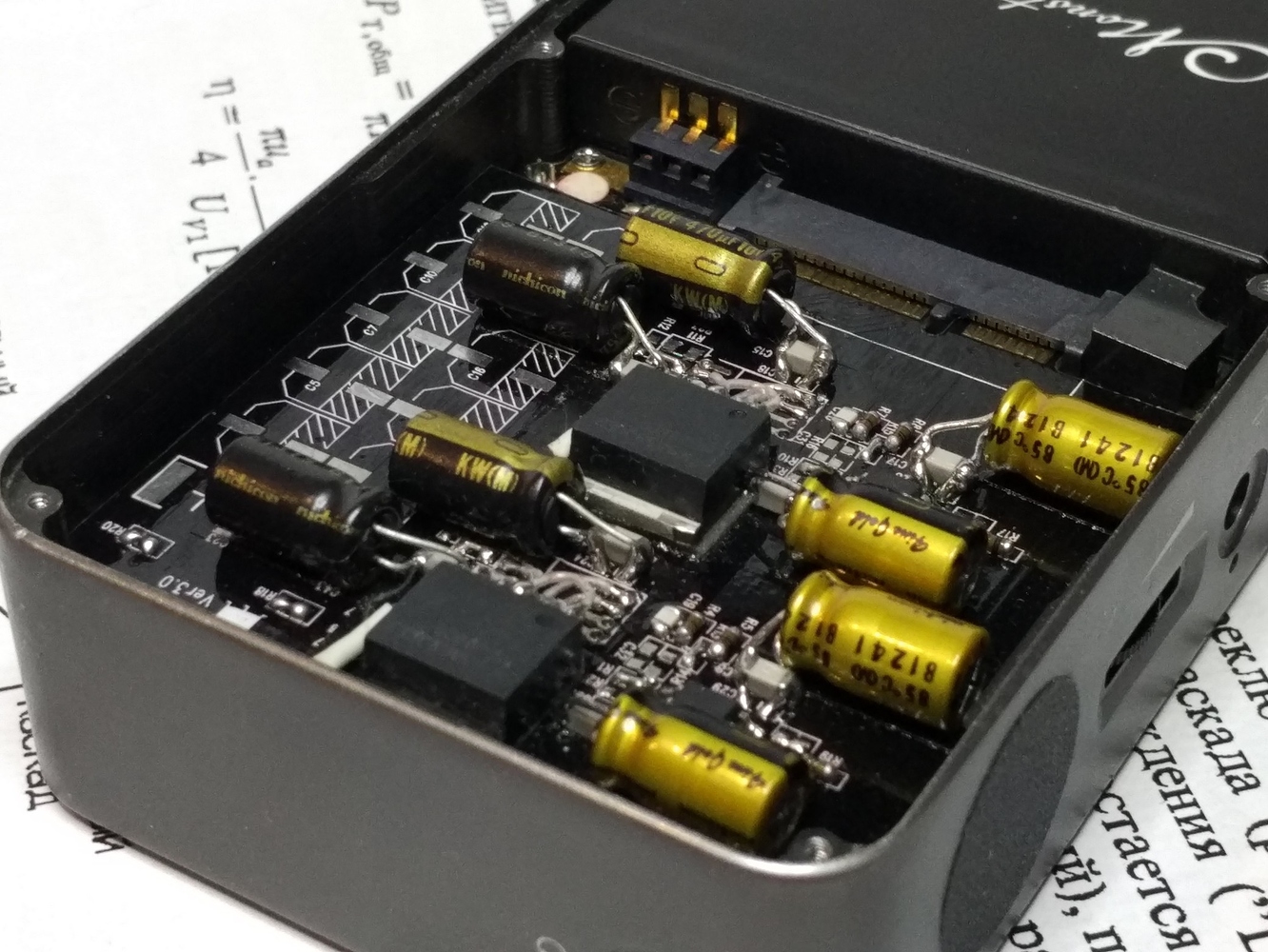

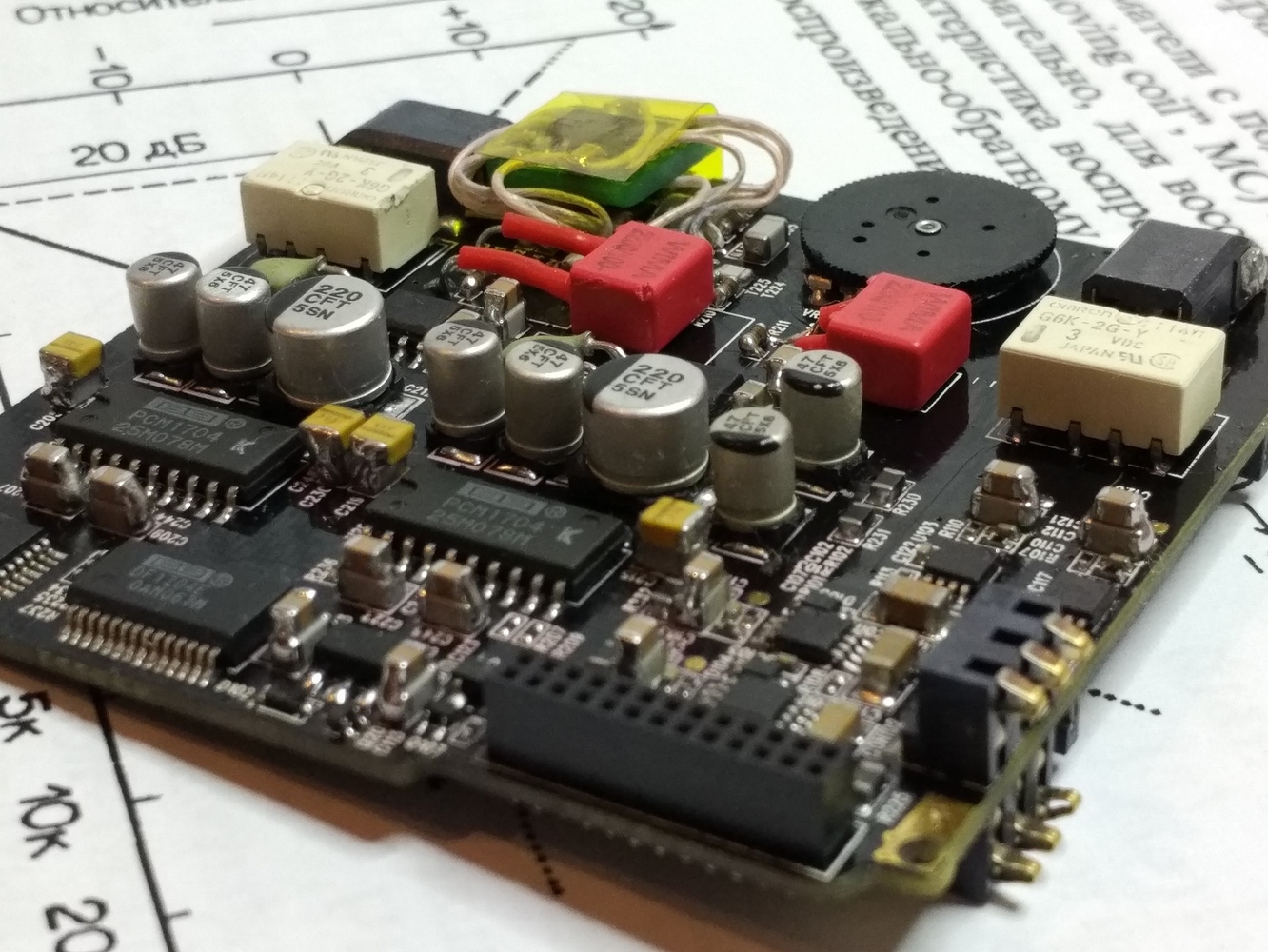

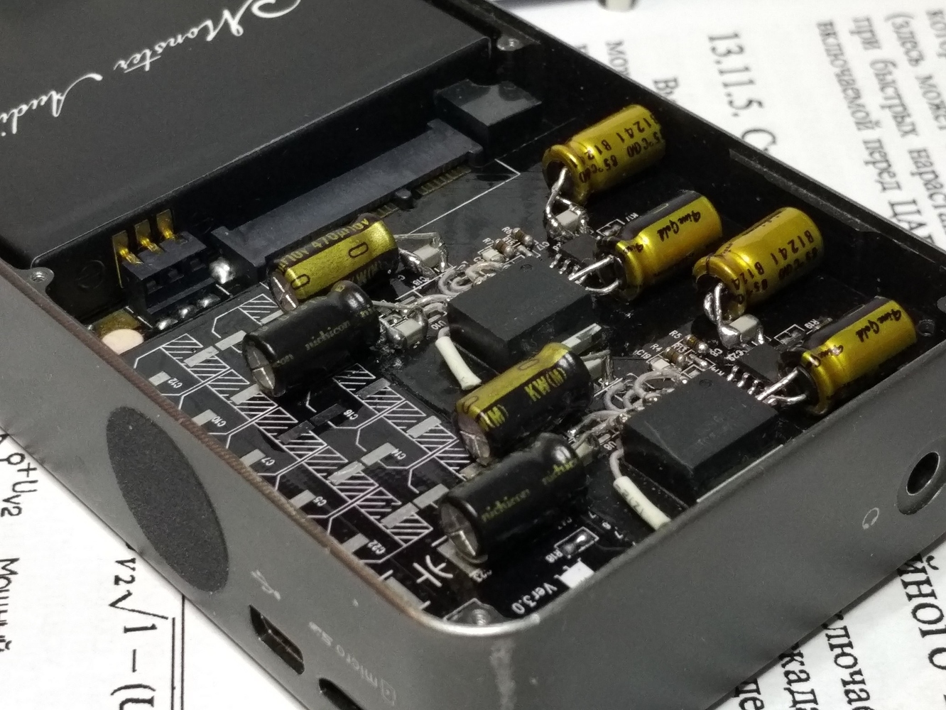

Поэтому мой мод :
- Максимальное улучшение работы ЦАП
- Пересчёт пост фильтра , с применением двух одно канальных ОУ (вместо одного двух канального),
изменение работы преобразователя ток\напряжение - Применение другого усилителя , собственной разработки.
Подробнее:
- Максимальное улучшение работы ЦАП.
1.1. Удаление всех нелинейных шунтов 0.1uF в размере 0402
1.2. Вместо них установлены максимально качественные (для данной установки)
Murata 1206 0.1uF (COG) и уже на них вторым этажом 10uF
1.3. Удалены все танталовые конденсаторы
1.4. Установлены электролитические Low ESR Panasoniс FT
1.5 В одном месте китайцы установили 10uF керамику вместо 100uF , добавил
100uF тантал от Nichicon Muse f95. К сожалению полноценные электролиты мне
в это место не удалось установить .

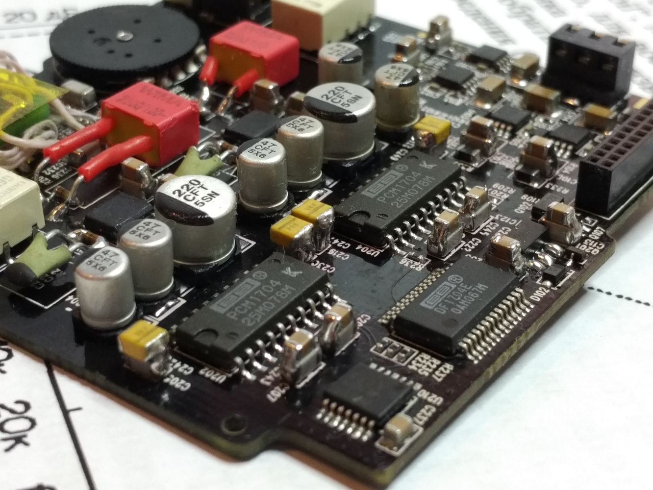

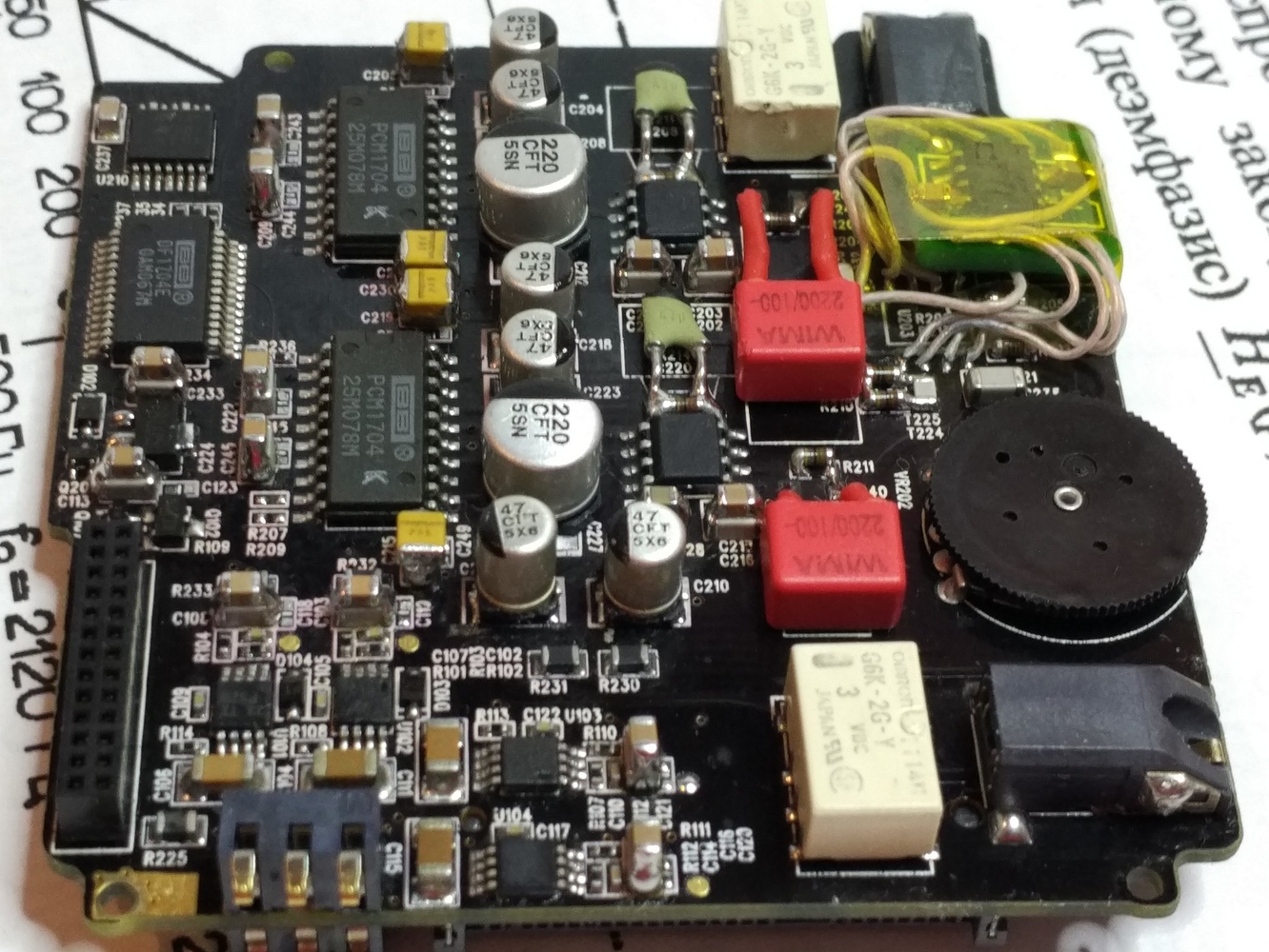

- Преобразователь ток/напряжение (I/U)
2.2. Заменены ОУ преобразователя
2.1. Изменён КУ преобразователя
2.2. Применён качественный резистор MELF DALE 0.01%
2.3. В подпоре питания тантал заменён на электролиты Panasoniс FT
2.4. Шунты 0.1uF также удалены и заменены
- Пост фильтр
3.1. С учётом выше обозначенных работ фильтр был пересчитан
3.2. Элементы та же WIMA и резисторы MELF DALE 1%
3.3. Возможно для кого то это спорное решение , но для меня очень важное !
Применение в фильтре ДВУХ одно канальных операционных усилителей , высокого класса
вместо одного двух канального !

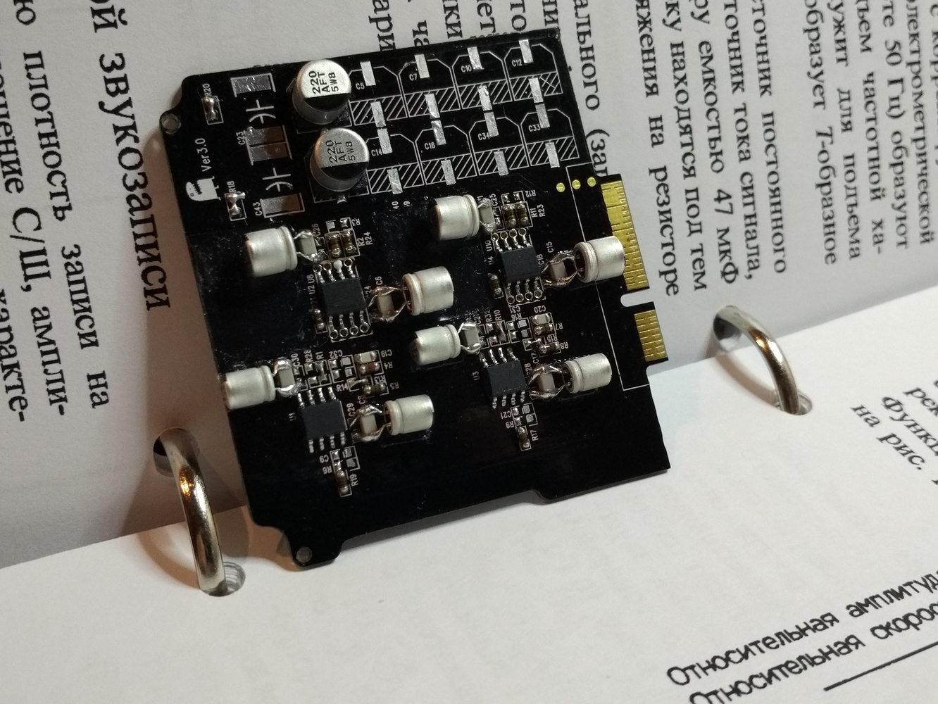

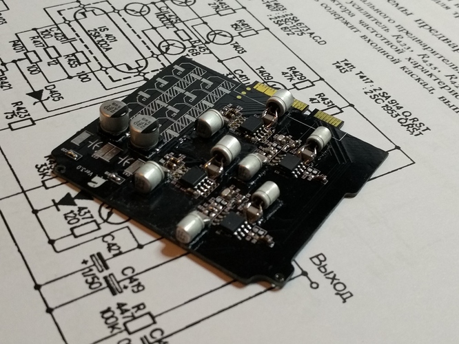

- Усилитель
Здесь нужно отметить что я построил два усилителя с разными характеристиками.
Условно это :

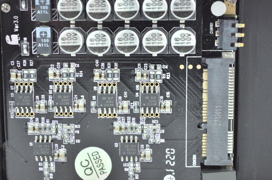

- Усилитель для IEM (затычек ) с выходом на 2xBUF634U
2.Практически полноценный усилитель для накладных наушников с выходом на LME49600.
(именно этот усилитель у ArtLoFi)
Оба усилителя построены на голом стоковом текстолите .
Это тоже композит с ООС , но технически выполнены по другим расчётам
,другими компонентами и прочими хитростями.
- Фото стока из сети:
P.S.
Любой пункт моего мода , технически обоснован и собран на основании тщательного
изучения почти всех плееров , портативных усилителей ,лучших стационарных ЦАП, стационарных
усилителей! Однако в той , или иной степени мои изыскания субъективны и никоим образом
не претендуют на истину.

Отчасти так , отчасти нет. Мои действия , не просто жонглирование деталями ! МА9 - это даташитное включение PCM1704 ,
я частично изменил схему , поправил условия работы ЦАП , установил полностью
своё усиление. Думаю этого вполне достаточно… Спорить , не соглашаться можно всегда !
Во всяком случае ,мои требования к условному портативу временно удовлетворены.

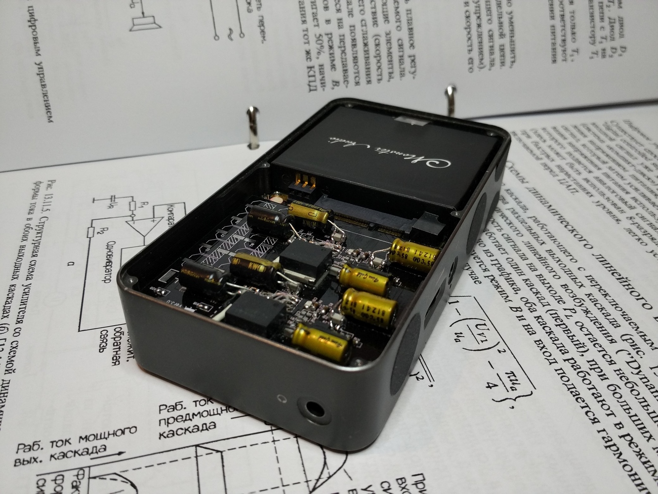

Доброго всем дня!
Сейчас происходит переосмвсление портативного звука…после новой доработки аппарата…чуть позже более подробно…
P.S. настолько шикарно аппарат играл, что я и не предполагал, что чтото можно улучшить…да и нуж но ли…но сейчас для меня открылись “новые горизонты” звучание стало нерепедаваемым словами…ещё увлекательнее стало слушать…ух не оторвёшь…
А наводки ваш шикарный аппарат не ловит? Треск-шуршание в наушниках и всё такое.
Нет…все звучит чисто и прозрачно. Где тишина…там тишина…
MA9SL 2018
Нет предела совершенству или очередной прорыв в портативной технике от slavalun…
