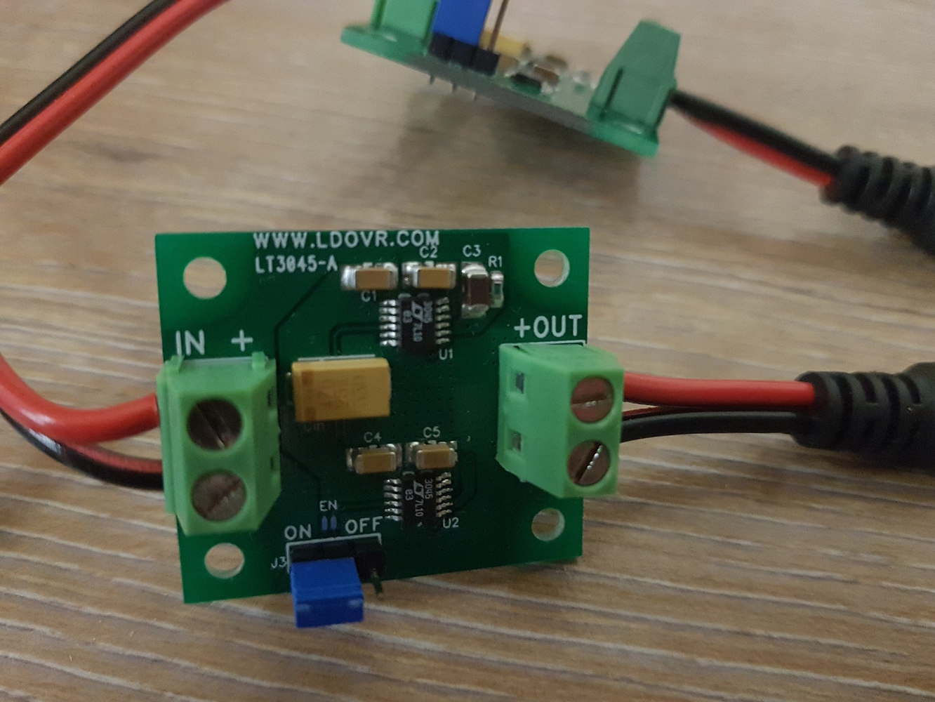

А так же в комплекте поедут 2 регулятора LT3045 от @LDOVR.COM на 5 и на 6 вольт
20180302_201322
Алексей говорит, что их можно применять для любого блока питания и включать как по отдельности каждый регулятор так и вместе оба регулятора.Что должно привести к значительному росту качества питания.
Поэтому каждый участник может попробовать их не только с uptone, но и со своим текущим блоком питания отдельно.
@LDOVR.COM Алексей, поясни, пожалуйста, как пользоваться этими устройствами, в каких режимах они работают по отдельности и совместно, что получаем на выходе, что допустимо на входе в разных комбинациях, как правильно их подключать последовательно/параллельно или еще как…

(Alexey) #178
работают как любой линейный регулятор, на вход до +20V
на выходе 5 и 6v соответственно, надо помнить: все что упадет на регуляторе - превращается в тепло
без дополнительного охлаждения на плате может рассеиваться до 2W мощности.
Желательно иметь 1V падения Vin-Vout (минимально 0.5V, максимально 2V при токе 1A)
Поключать просто -
Выход блока питания (например uptone 7V) - Плата регулятора 5V - нагрузка
Либо паравозиком
7V - регулятор 6В - регулятор 5V
нагрузка соответственно должна быть рассчитана на 5V
можно еще так использовать
а тут "паравозик"
(Сергей) #179
В случае что с паравозиком будет при подключении 5 и 6 вольт одновременно - на выходе можно получить 11 вольт ?- зачем этот режим? Почему не 12?
Зачем подключать аптоне в режиме 7 вольт на регулятор 5 вольт, когда у самого uptone есть режим 5 вольт по умолчанию?
В чем суть ругулятора? Он дает мега стабильное напряжение без флутктуаций?
(Alexey) #180
нет, последовательное включение позволит получить более чистое напряжение на выходе.
напряжение на выходе будет 5V.
Это и хочется протестировать, что лучше
5В на выходе нового аптона или
5В на выходе системы Uptone 7V-Reg5V (Uptone 7V-Reg 6V - Reg 5V)
если есть другие БП c выходом 6-7V - подключить к ним регуляторы и сравнить с аптоном
(Bogdan) #181
А если на вход прийдет 5v. На выходе получим 4.5V?
Какое макс напряжение можно подавать длительно без охлаждения? Влияет ли нагрев на качество выдаваемого питания?
Спасибо!
(Alexey) #182
на входе должно быть больше, чем на выходе (мин 0.5В)
если на 5и вольтовый регулятор подать 5В на вход, то на выходе будет ~4.7 нерегулируемого!!! напряжения (т.е. регулятор пропустит весь мусор со входа)
P=(Vin-Vout)*Iout
т.е. разница между входным и выходным напряжением, умноженная на ток нагрузки, должна быть <2
