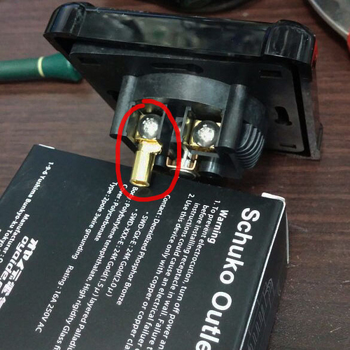

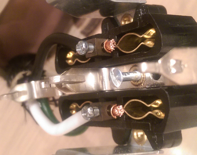

Может кому пригодится…
Когда идет монтаж розеток или вилок сетевых их зажим винтами, то желательно через неделю сделать поджатие ( повторное довинчивание) этих самых винтов.

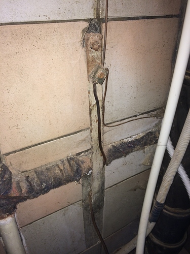

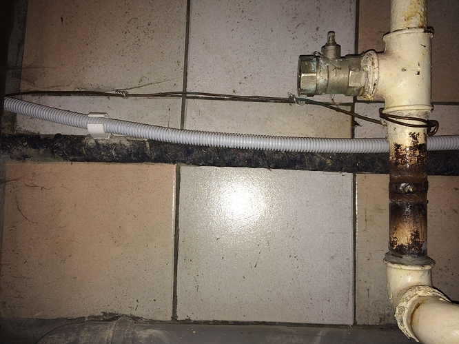

Помогите разобраться с землёй в частном доме,потому что я к сожалению не знаю есть ли у меня на улице треугольник или у меня просто зануление? Можно как то померить мультиметром и определить что у меня ? У меня есть схема в которой написано электриком в графе дополнительно,что надо сделать заземление в виде треугольника. А сделал мой отец или нет я не знаю. На фото есть металическая пластина к которой от щитка идёт земляной провод,а дальше от пластины идёт провод на трубу отопления. Если отключить от батареи и как то померить? Я не электрик. .
Для начала надо взять просто тестер и замерить сопротивление между этой пластиной и отдельным металлическим штырём забитым в землю, либо металлическим предметом в земле, который точно не связан с этой пластиной. Перед этим надо убедиться, что на пластине нет опасного потенциала, и потом откинуть этот провод и померить. Лучше перед этими действиями обесточить щит.
Есть у меня подозрение, что эта ржавая пластина и есть выход контура заземления, к которому и подключен корпус щитка и примотано к трубе отопления. По внешнему виду - залипуха всё это.
Зануление - это совсем другое, к заземлению имеет косвенное отношение.

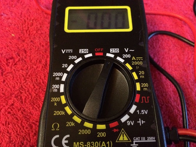

В новом доме электрик всё сделал и на схеме написал дополнение нужно заземление в виде треугольника. Сдел мой отец или нет я не знаю,поэтому спрашиваю. Я понял что надо весь дом обесточить ,потом померить пластину с проводом на батарее и без провода, а какие должны быть цифры на мультиметре до и после ? Мультиметр в каком положение должен быть и куда подключать красный и чёрный контакт ? Извиняюсь за без грамотность!
Омики должны быть включены в положении “200”. Но боюсь этот прибор Вам не покажет точно на малых пределах
Начать надо с Омов, на тестере с фото не видно их кстати, по идее если сопротивление между пластиной без провода и точно заземлённым предметом не выше 500 Ом то это есть, хоть и плохая, но земля, если выше - можно сказать, что земли нет.
Я конечно померию позже,но даже если зеземление сделано,то возрост заземления уже лет 20 и наверно железо в земле окислилось и это уже считается плохая земля. Я видел продаётся готовый комплект,вроде zand называется и остаётся только самому вбить штыри и всё подключить.
это был бы наилучший вариант, а ещё лучше если эту землю будете использовать только для выделенки под аудио, каких то изощрённых измерений там не требуется.

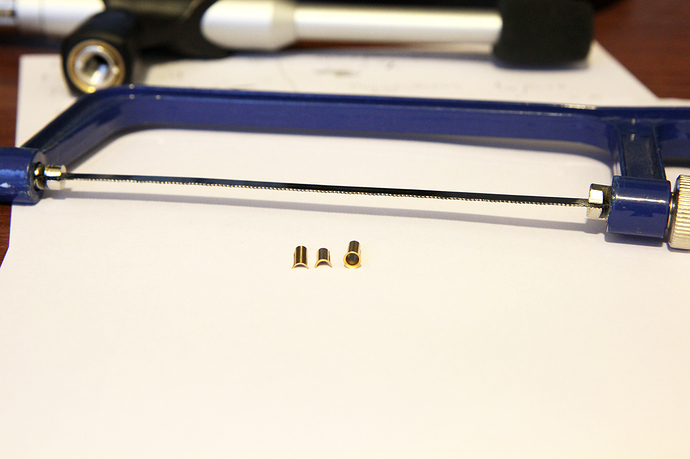

Кстати о птичках. Вспомнил как один дядя на Сундуке вот так финт ушами сделал:
Распилил гильзы и использовал их как прокладку между болтом и жилами. С одной стороны никаких повреждений от винта, с другой — гильза не становится еще одним посредником.

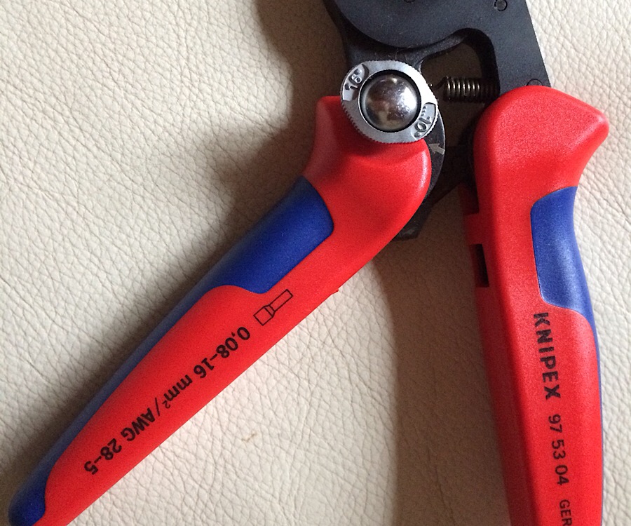

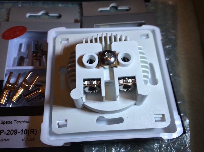

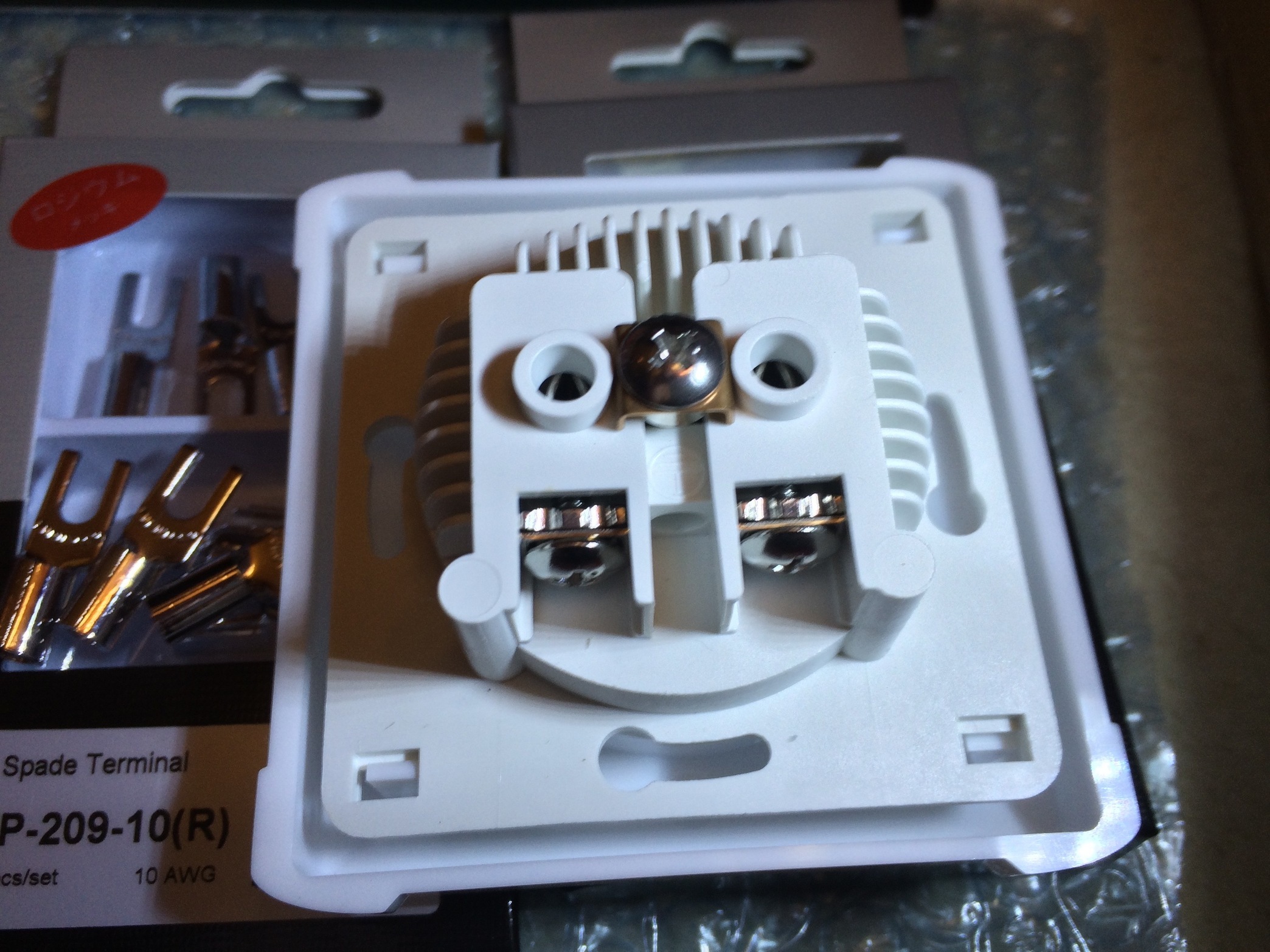

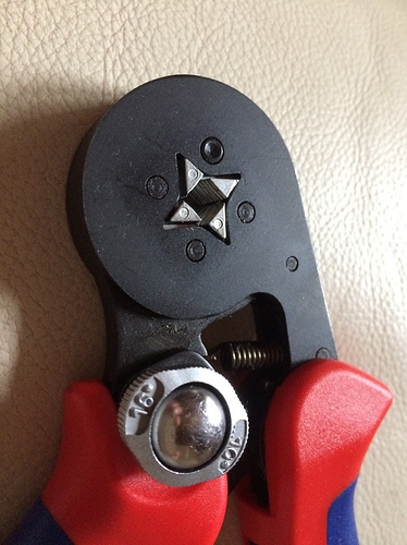

Каким инструментом надо обжимать наконечники FURUTECH FP-209 10 ? Если возможность приобрести оригинальный KNIPEX 97 53 04,а китайский вообще стоит 1 тысячу. Может быть кто-то уже делал и есть фото наконечников,хотя бы посмотреть как будут выглядеть после обжима ? Чтобы провести отдельную линию питания, надо несколько разных видов клещей достать, на многожильном проводе для автомата квадратная форма лучше, а со стороны розетки нужен другой инструмент. Надуюсь на хороший результат, иначе просто зря столько денег потратил. И стоит всё по 100€ : держатель - 1 метр хорошего кабеля - розетка. А ещё надо умножить на количество метров до щитка и выходит слишком много, вот поэтому люди ставят кабель NYM 3 x 4mm2. У меня сейчас стоит такой NYM - не супер, только когда поменял на хорошие всеостальные шнурки, звук стал отличный, наверно можно в половине систем поменять обвязку и звук на порядок лучше станет. http://www.ebay.com/itm/181635242639 http://www.ebay.com/itm/HSC8-6-6-Mini-Type-self-Adjusrable-Crimping-Plier-Crimping-Tools-Ferrule-Crimper/322446671657?_trksid=p2047675.c100005.m1851&_trkparms=aid%3D2220072%26algo%3DSIC.MBE%26ao%3D2%26asc%3D40130%26meid%3D0be0ed6be43142b4a04527f4c4197076%26pid%3D100005%26rk%3D1%26rkt%3D6%26sd%3D351548721899
Друзья, а никому не доводилось разбирать заводской kimber pk10, напрямую в нем провода или через гильзу? Вчера решился разобрать один из собранных в олкаблесах кимбер на фурутековских родиевых лопатках(откусил нах) и фурутековских 38ых родиевых вилках. Ни в одной системе не встал, поэтому был куплен комплект 350/390 ево от ваттгейт. Есть wbtэшный набор для обжима, есть смысл?
