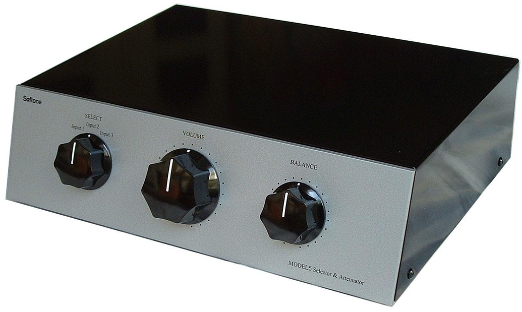

У меня тоже есть аттенюаторы на резисторах. Не такие крутые конечно. ))
К сожалению большой фото нет, разбирать прибор не охото. ))
Использую вот такой пред нашего киевского мастера, это скорей просто ламповый буфер.
Но я внес некоторые изменения а именно сменил разделительные конденсаторы.
