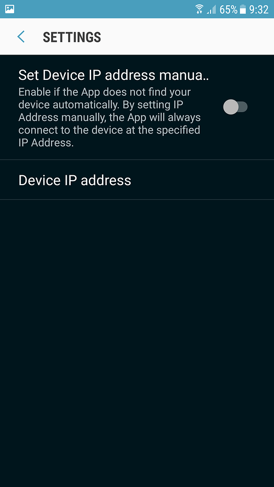

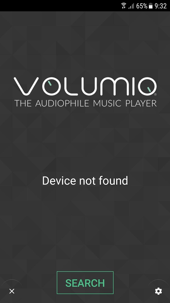

Программа Volumio под android как то незаметно обновилась что ли. Ниче такого, но вроде появилась возможность вбить статику. Или была такая? что то не припомню.
Не было, это новая фишка. Но управлялка стала тупить и глючить пуще прежнего :slight_smile:
у меня она вообще отваливается постоянно, в смысле теряет малинку
