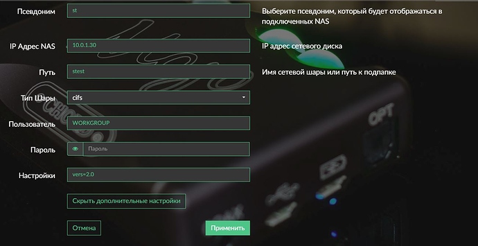

САбака ты такая. Все таки я приручил эту самбу на волюмио.
Так монтируется по самбе к роутеру
А вот так к Windows 10. Никогда еще у меня к десятке не монтировалась Volumio2. Что угодно к чему угодно но только не волюмио к десятке.

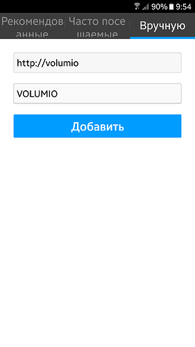

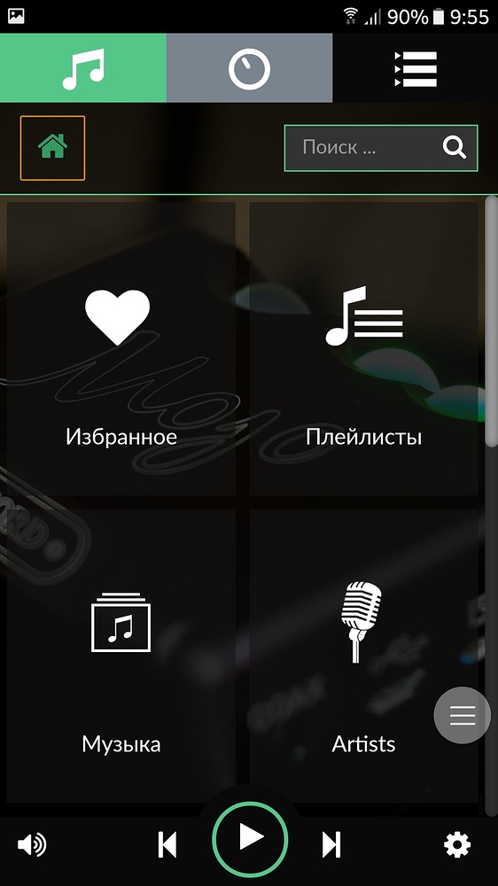

Все на Андроиде работает. Конечно же кроме того как надо. Куда ж без этого и Volumio.local не стартует. Но за то во всех браузерах работает ссылка http://volumio
На Maxthon хорошо выглядит в браузере
