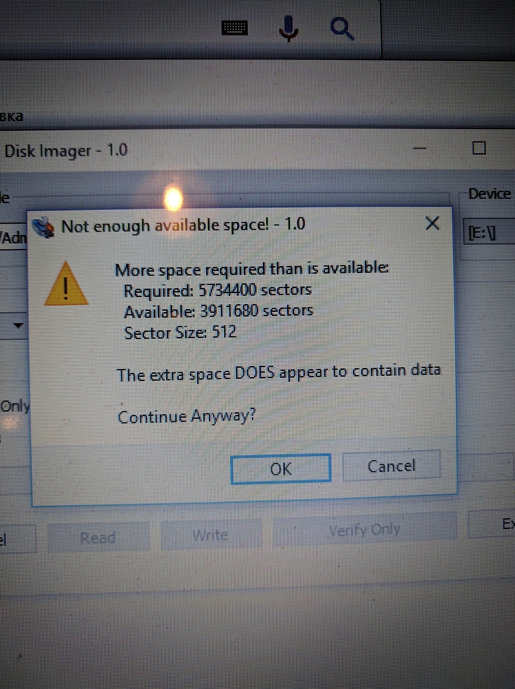

такая надпись, видимо карта виновата… хотя вроде как бы образ записывается полностью… fing не находит малинку, перепробовал несколько 2 гб. карт

Та все правильно. образ больше двух гиг. Я и не обращал внимания что они в 300 метров запихали 2,8 Gb.
ну вот, пишет же разворачивалка то мало места, хотя при этом как то же разворачивает образ, и пишет в конце что успешно, странно, в МСК на Третьяковке хер купишь уже карту ночью, а ехать куда-то я не готов сегодня уже), утром схожу в евросеть и куплю…
