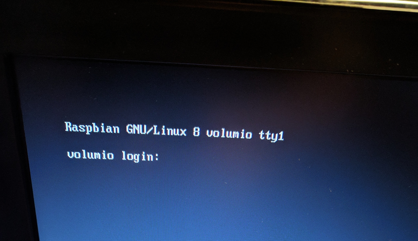

Подключили монитор
Ну так входите же! :wink:
логин volumio, пароль volumio
