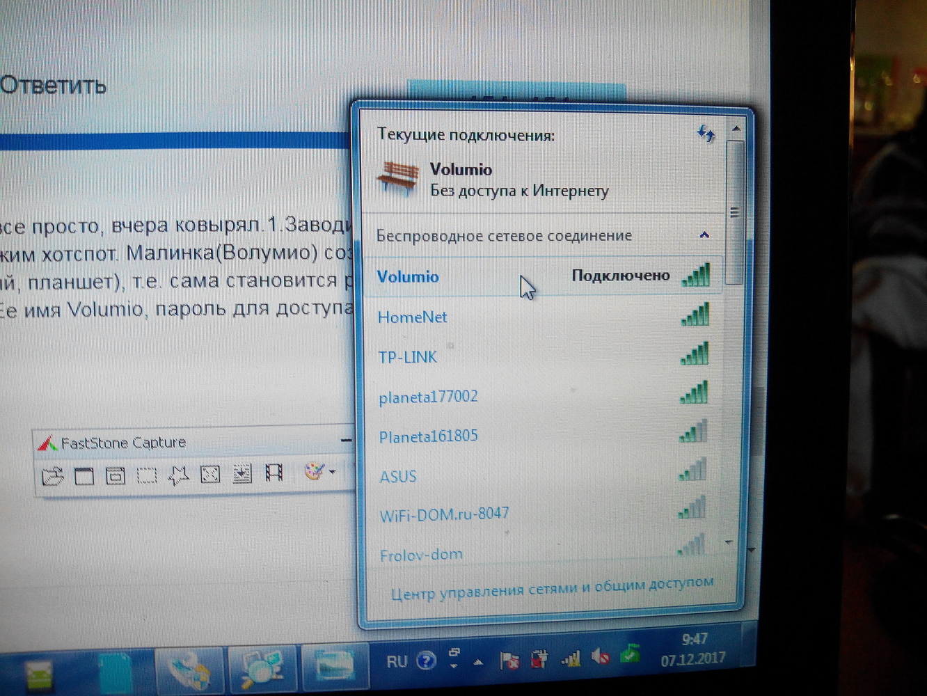

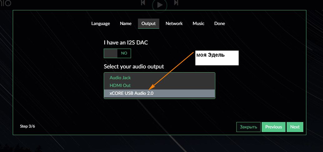

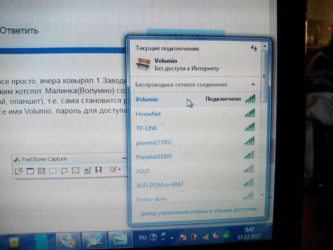

1.Заводится БЕЗ КАБЕЛЯ, т.е. сразу включается режим хотспот. Малинка(Волумио) создает свою собственную сеть малинка-ноут(мобильный, планшет), т.е. сама становится роутером. К этой сети и надо подключатся. Ее имя Volumio, пароль для доступа Volumio2. Видна и компом и мобильником.
Подключаемся,
в командной строке указываем
http://volumio.local или http://192.168.211.1
Заходим и настраиваем
на этапе Output выбираем свой ЦАП(предварительно подключенный к малине)
Запуститлись

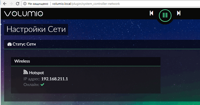

Заходим в настройки и видим текущее подключчение

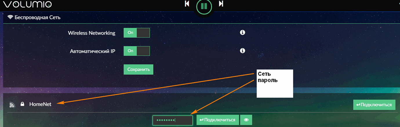

подключаем вайфай

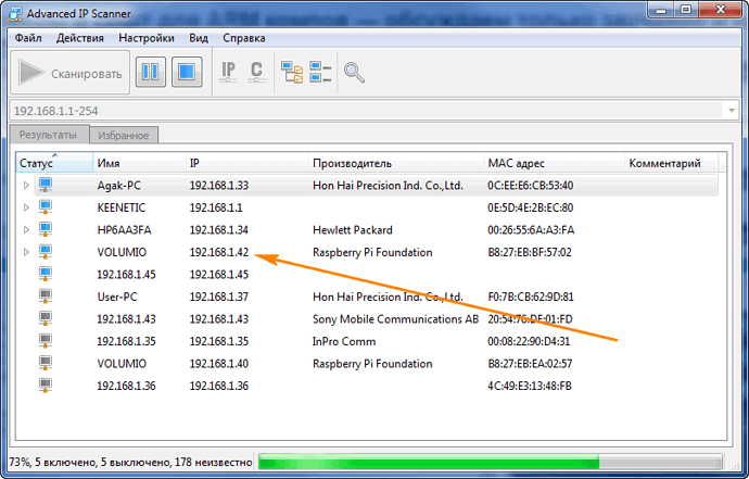

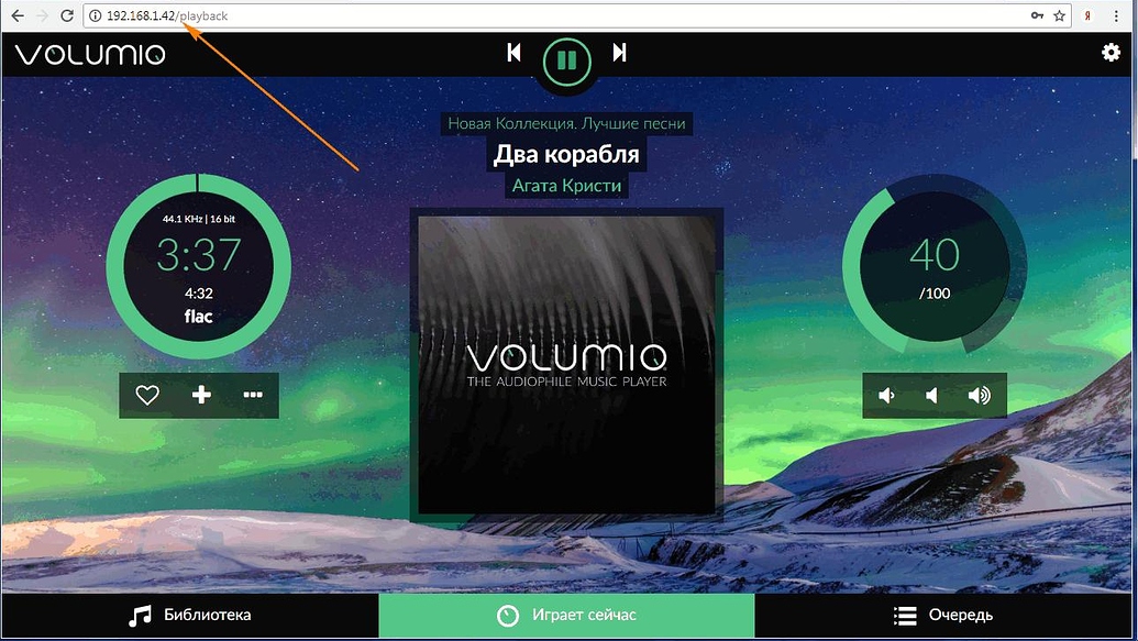

Добываем адрес
Переходим по нему и радуемся.)
Ожидал подобного засучив рукава и заготовив ссылки на ресурсы, однако всё прошло банально и даже скучно - пока единственной засадой с Волюмио оказались отвалившиеся через сутки шары с музыкой, да и те похоже размонтировались из-за глюка сервака. Вот уже неделю девайсик крутит круглосуточно плейлисты из спотифая в целях прогрева :slight_smile:

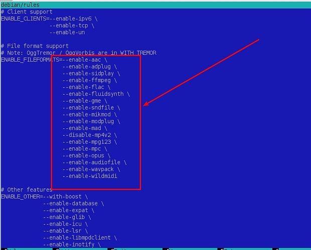

Недостаток нашёл - отсутствие нативной поддержки ape, wv и эппл лосслесс. Впрочем, в документации это отмечено. Никто не знает - может плагинчики какие есть?
плагинчики …
volumio использует Raspberry OS.
В текущей сборке прямо на плеере Вы можете загрузить исходники mpd демона,
глянуть в “фарш” сборочного пакета формата deb и заметить с какими форматами собран даемон воспроизведения:
