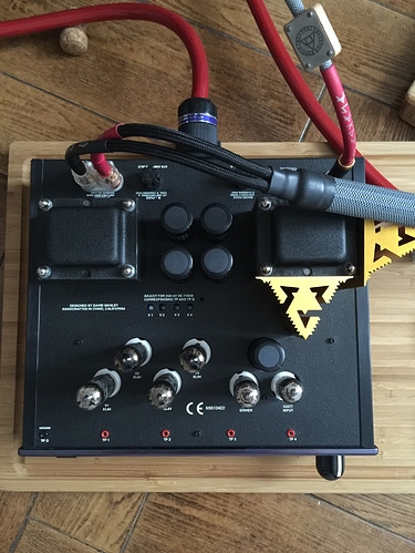

Вот у меня нет на усилителях автосмещения. Но есть ручная регулировка на каждую отдельную лампу. 4 лампы на канал, по 2 в плече. Значит ли это что строгий отбор ламп в моем случае жизненно не необходим?
Если лампы настраиваются индивидуально (как в голдентюбах, например) то можно и не подбирать ничего, только режимы выставить аккуратно, чтобы одинаковые у ламп были.
Если при этом у ламп ВАХ-и сильно разные - тоже ничего хорошего, конечно, но до аварийной ситуации вряд ли доведёте, просто нагрузка будет несколько неравномерно распределяться по лампочкам.
Но в идеале, конечно, стоит подобрать лампы по крайней мере парами, чтобы при работе в параллель они равномерно грузились.
У меня вот так.
