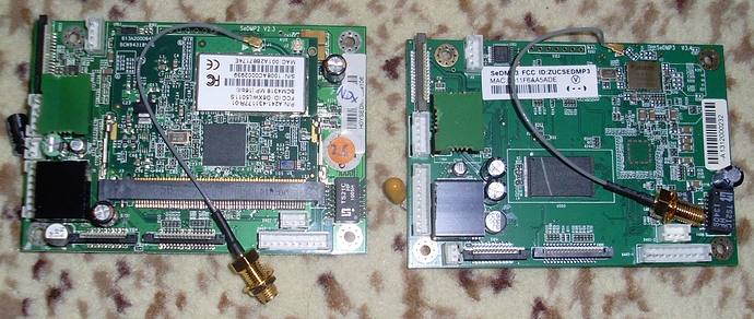

А есть ли на форуме знающие люди, которые могли бы подсказать в чём разница между двумя модулями фирмы Audivo SeDMP2 (слева на фотографии) и SeDMP3 (справа)?
Один из них был в NDX, другой в ND5XS.
Ладно, вопрос снимаю. Сам разобрался.
