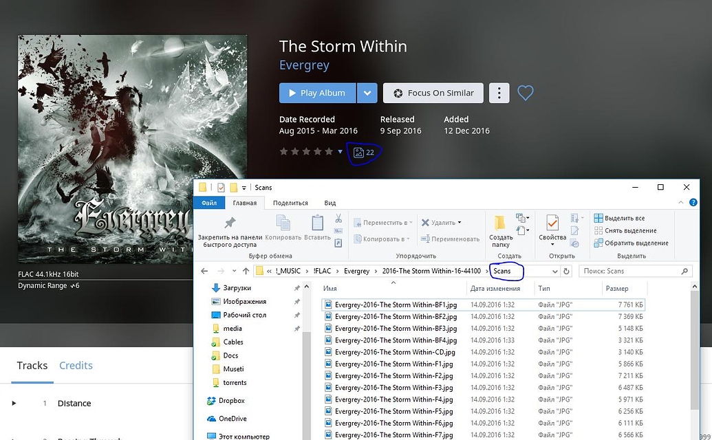

Заметил, что не все графические файлы, находящиеся в директории вместе с проигрываемым альбомом показываются и находятся. Опытным путем понял, что, судя во всему, анализируются подпапки с определенными именами (типа /Sсans, /Covers и тд., но не /Коврики). Можно ли узнать весь список подходящих имен для размещения доков и иллюстраций в папке с альбомом, а также логичный вопрос - будет ли возможность добавлять свои в будущем?

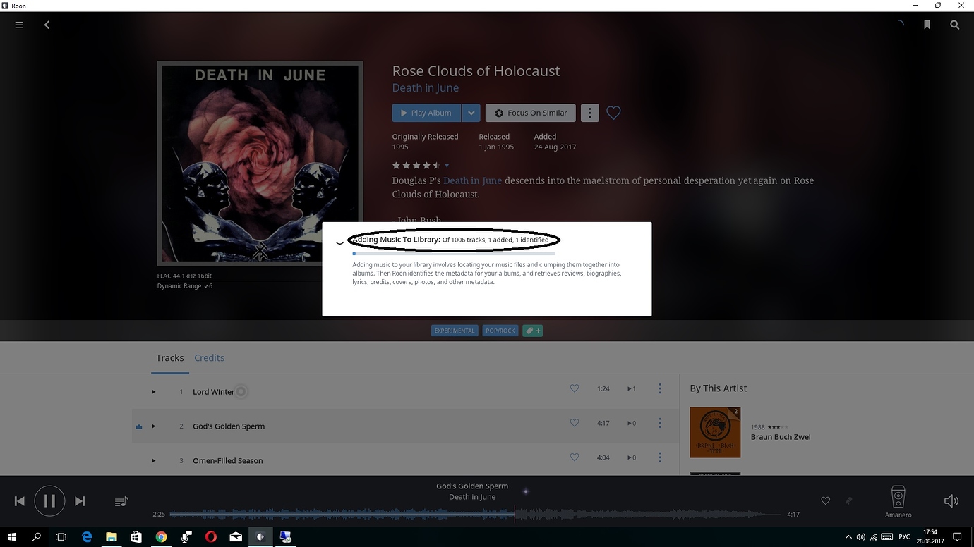

PS. Напряженно пытаюсь понять, как может влиять сеть, если рейд подключен к компу с Roon. Просьба разъяснить. Я проигрываю музыку со своего рейда и вижу проблемы с производительностью. Может проблемы в том, что я добавил большую библиотеку сразу и пока она постепенно индексировалась, был затруднен доступ к Вашему серверу Roon с бд?

Вот, еще к размышлению. что-то добавляется, в очередной раз (в какой уже). решил посмотреть, что именно
Второй час висит вот такое:
Roon, при этом, стабилен. Мне интересно, отчего прогресс бар так точно отображает прогресс второй час?
Мелочь, конечно, но когда таких мелочей много, понимаешь ,что являешься бета тестером достаточно сырого продукта, хоть и интересного.
Для справки: одна из целей, которые приследуются Roon-м - уменшение кол-во мануальной работы, которую должен производить пользователь. Основной акцент ставится на автоматической идентификации альбомов. Данный аспект программы, в буквально смысле, улучшается каждый день.
Касательно мануальной идентификации - мы не старались выдумывать новые правила, а лишь взяли устоявшиеся подходы к структурированию медиа данных. Для задания основной обложки альбома, нужно использовать следующте структуры (пример для бокс-сета, но он валиден и для стандартного альбома):

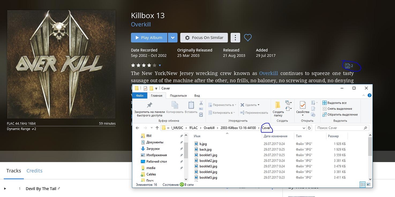

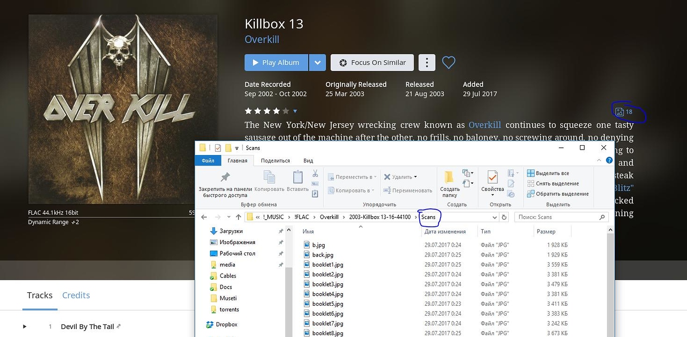

Я, возможно, не совсем верно описал проблему. Речь идёт не о картинках для обложки при ручной идентификации, а картинки (обычно это сканы обложек), наличие которых Roon показывает при просмотре альбома. То есть если картинки найдены, то отображается иконка картинки и количество найденных файлов, для доков - то же самое. Так вот у меня такие картинки Roon находит не для всех альбомов, хотя на диске они есть. Физически они лежат во вложенной папке пр отношению у файлам музыки. Я заметил, что если эта вложенная папка с картинками называется Covers или Scans- Roon их находит, если папка имеет более экзотическое имя - нет. Достаточно переименовать эту папку - и иллюстрации “находятся”. Мой вопрос ы том, какие имена папок мониторит Roon, и почему не все :slight_smile:
Возможно картинками понятнее:
Вот с таким именем папки - не видит картинок
А с таким - видит
Переименовал папку с картинками - НАШОЛЬ!
Мне кажется, что логично искать файлы доков и картинок в первом уровне вложенности по отношению к файлам музыки без фильтра имен, но и без перехода глубже. Это позволит сохранить приемлемую скорость сканирования. А класть все файлы с иллюстрациями и доками в папку с аудиофайлами - не очень удобно, много накидано и часто нужно из этой папки забрать только файлы музыки куда-то…

“art” “artwork” “scans” “extras” - должны работать
Без привязки к имени папки выдает слишком много false-positives
