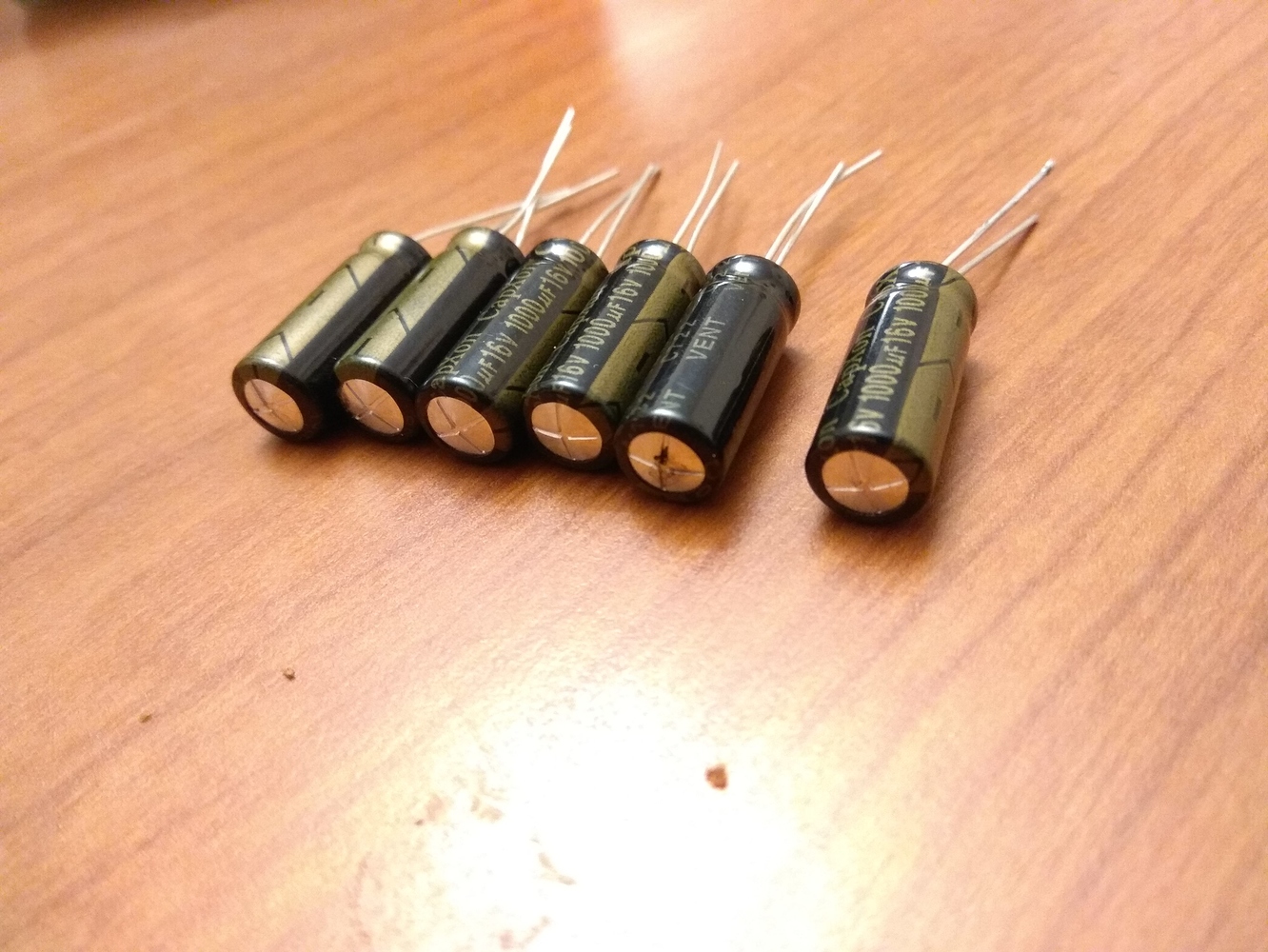

Наверно у них есть разные линейки, но купленные мною для ремонта материнок, бп и тп вздулись еще лежа в пакетике. Надеюсь, что это подделка, но вздувшиеся капсконы встречать приходилось.

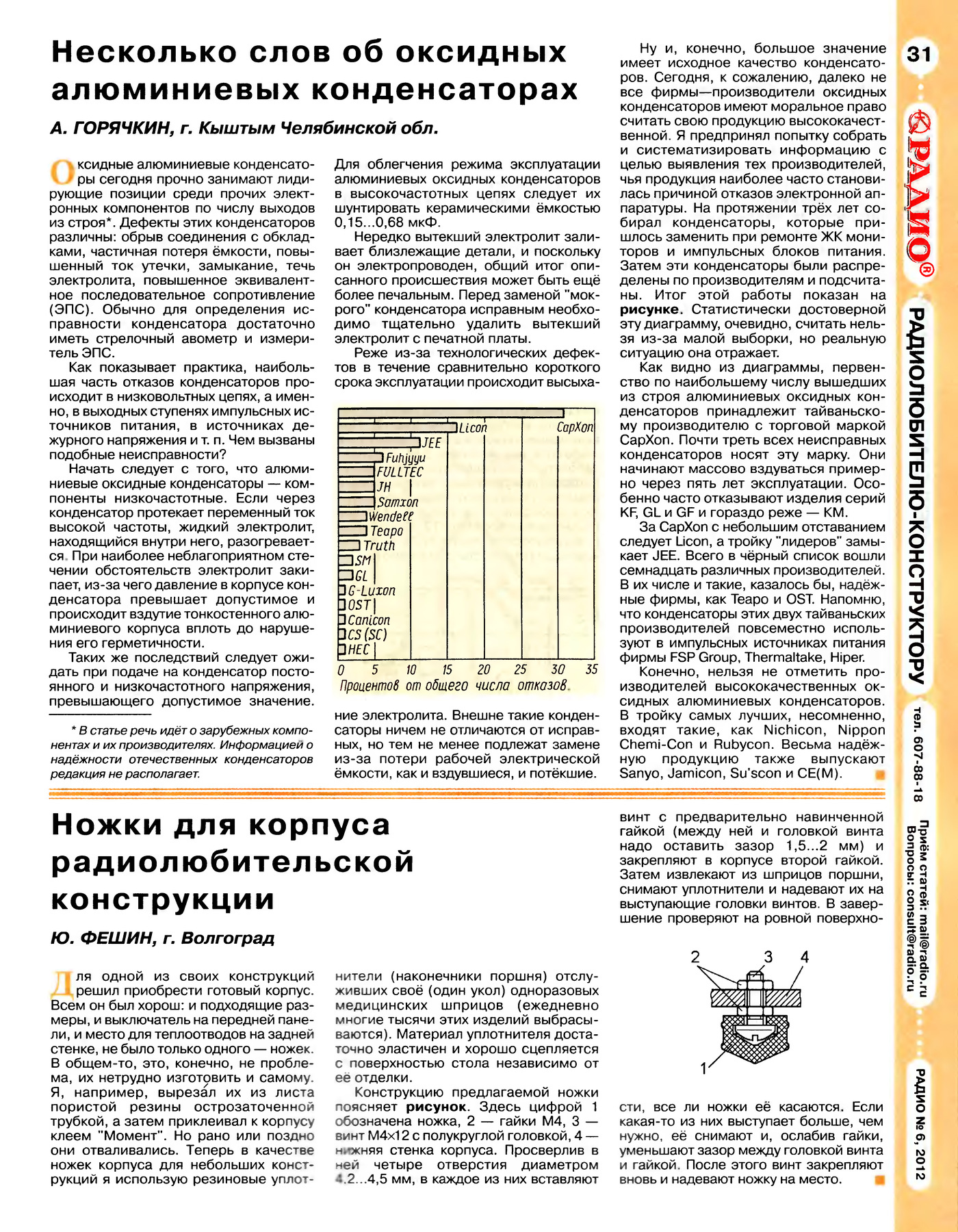

Вот ради интереса глянул гугл, на фразу capxon вздулся - сразу 1200 ссылок, и это только на русском, а ещё можно пробовать слова высох, сдох, испортился, и прочие, и ещё плюс некультурные словечки.
Ещё и на русском его обзывают то капскон, то капксон, и др. В среде ремонтников это вообще слово ругательное, как когда-то слово гнусмас было :slight_smile:
И, оказалось, куча обсуждений на форумах, что эти конденсаторы портятся даже совершенно новые не запаянные, просто купленные полежали в пакетике - и хана…
Всё то, что вычитал - подтвердило и мой личный опыт. Эта марка очень невысокого качества. Зато очень дешёвая. Чем Квортруп и воспользовался, (а экономить и зарабатывать деньги он научился). В моделях начальных линеек (раньше) их могло встретится по несколько штук, в более дорогих, на этих же самых платах на этих же самых местах уже ставили Samwha, Nippon Chemi-Con и Rubycon, а в тех что ещё дороже - Elna Cerafine и Black Gate.

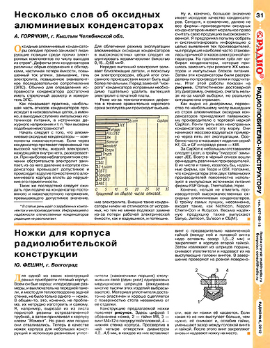

В дополнение, вот случайно обнаружил статью в журнале Радио за 2012 год, посмотрите, какое место по скоротечности умирания заняли Capxon:
(под символами CE(M) в статье, скорее всего понимались Matsushita - обычно это их обозначение)
