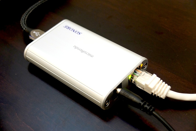

Пытаюсь запустить микроренду в первый раз. Накидал 7в блок питания, запитал. Воткнул её в сеть… и ничего. На сайте sonicorbiter ничего не находит. В роутере микроренда не отображается.
Когда втыкаю круглый штекер питания, возле Rj45 раъема загорается на долю секунды зеленая лампочка и всё.
В делах сетевых не шарю, помогите советом.
а амперов сколько отдает блок?
и это, из тупых вопросов, флешка в ренде есть? :slight_smile:
Она минуту загружается.
Заказной торик, одна из вторичек на 1А, от неё и питается. Флешка есть. Стример тепленький. Плюс по центру штекера, 7в на нем замеряется. LAN-кабеля целые, проверял подключая к ноутбук к роутеру.

да, у вас какой-то косяк с питанием имхо, микра просто не стартует…
еще может быть проблема с ос, могла флешка сдохнуть.
Отключите от USB все устройства (возможно Ваш БП не тянет по току).
Да, на сетевом разъёме лампочки должны быть активны.
Если они не горят - дальнейшие телодвижения бесполезны.

Возьмите заведомо исправный (промышленный, не самодельный) бп минимум на 1А, хотя бы импульсный, например от роутера на 9В и т.д.
Именно так и включайте. Замечено, что некоторые mR не стартуют при подключенном кабеле питания и запитывании самого БП (“вилка_в_розетку”).

Блин, у этого блока питания переменка на выходе.
9В - только ради проверить!
Долговременная эксплуатация нежелательна - будет греться адски.

Я использую одну из линий своего diy-цапа:
DipTrace_Schematic_-_Power-V1-2-Cap.pdf (104,9 КБ)
Стаб AMB sigma78 на TPS7A4701RGW, балластный резистор на 10ом. На входе 9в, как я уже писал вторичка заказывалась на 1А. Навернов нем затык.
