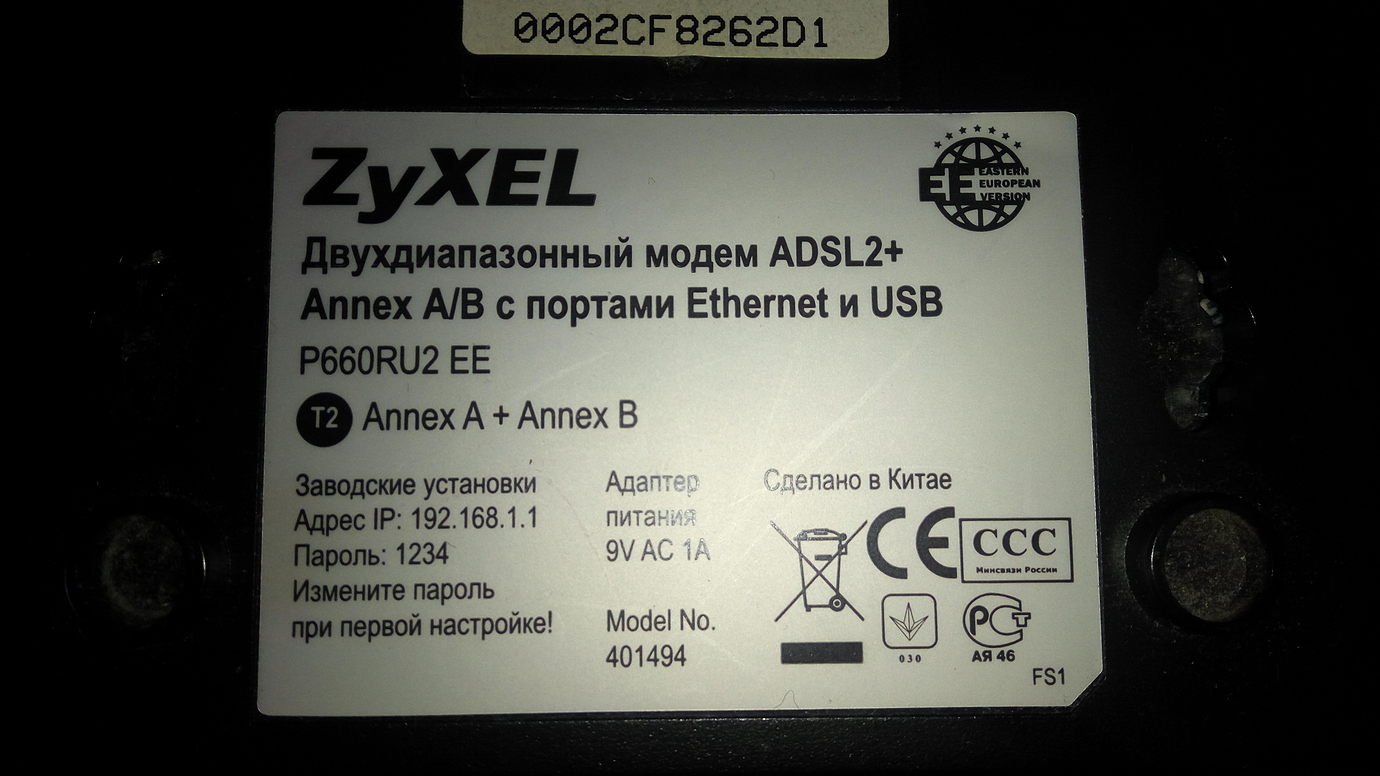

Впервые встречаю, что роутер (пускай и адсл) запитывается от переменки. Вы ничего не напутали с бп?
Может не адсл, но блок питания выдает переменку.
Напрямую к компу подключал, без эффекта.
Попробую найти импульсник на 1а.
Понял.
Запустился microrendu с импульсника на 6 вольт (2а). Обновил до v2.6, с HQplayer играет. Надо понять почему с моего “аудиофильского” БП не стартует.
