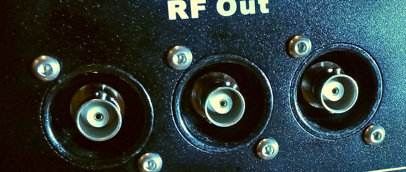

Есть!
50 Ом!
Сейчас посмотрел что ставит dCS, ставят 75 ом.
Тогда может не морочиться особо, что есть то и подключай. )
Да, по виду 50ом. 75 ом блочный утопленный как я понял без изолятора центрального пина чаще всего.
Блин , у одних так, у других так.
Я думаю это не критично просто, частоты не того уровня.
Сравним картинки - на 75 никак не похоже.
Выходит ничего китайцы не налажали с кабелями: выходные коннекторы, сам кабель - всё на 50 Ом, и кабель по заверениям профи, хороший.
Наверное больше не стоит флудить на эту тему, пока не появится новая существенная информация.

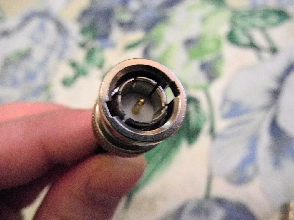

Какой же он на 50, сравни
http://www.dastereo.ru/uploads/default/original/3X/0/0/0096d09c84da155aa39ec0f3f79eac5dccfe5228.jpg
Господам с первой кабельной компании я послал фотку своего коннектора, и картинку с примерами, ответ такой:
А по моему они одинаковые. ))
Не, ну им видней.
Юрий, на верхней картинке центральный пин толще, и по отношению к внешнему кольцу заметно больше, чем на нижнем.
Ну и ладно. )
Достал свой Stereovox BNC. Этот точно 75 ом.
На кабеле
Переходник
Кабель 100% оригинал и переходники тоже.
Разъём как у тебя. )

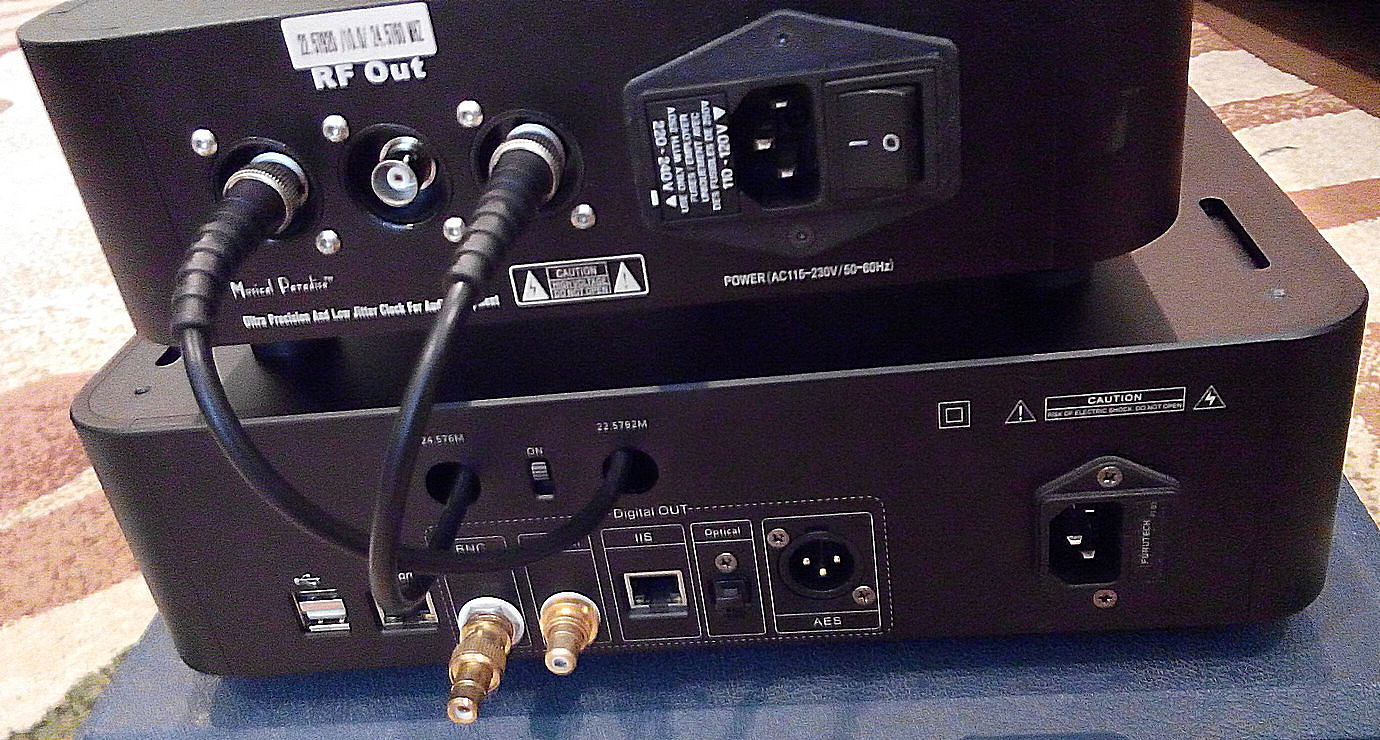

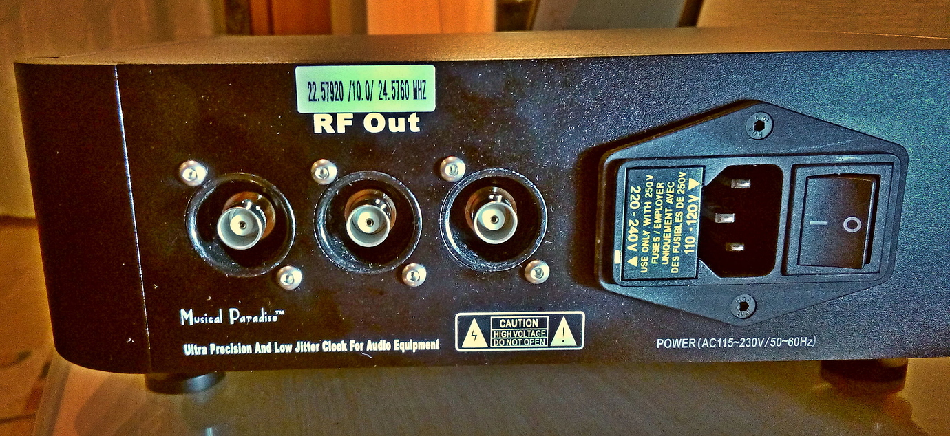

По всем признакам клок изготовлен musical paradise, хотя на сайте такого товара нет.

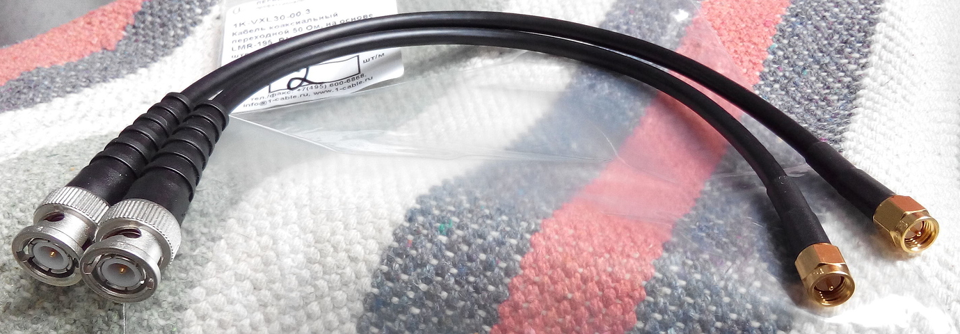

Приехали провода, тоньше родных и существенно гибче. И на BNC, и на SMA коннекторах читается надпись “Telegärtner”:
Что интересно у SMA коннекторов в при закрутке в конце резьбы чувствуется отчётливый щелчок:

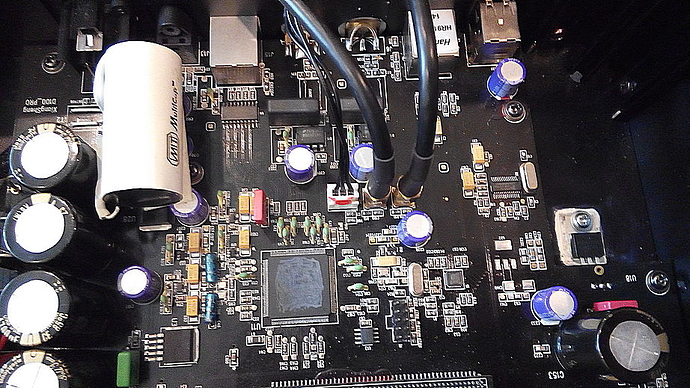

временно пока выглядит так:
Для возможных критиков рукосуйства сразу скажу: из родного ничего не выпаивалось, не вырезалось, всё на коннекторах, тоже самое, что сменить межблок.
