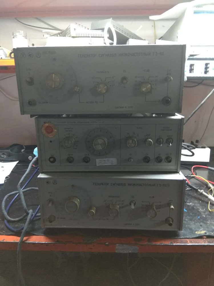

Недавно меня попросили снять прямоугольный импульс с выхода усилителя.
Было сказано, что якобы по форме фронта и спада можно узреть особенности звука…
Хорошо, я сделаю это, посмотрим вместе на разных частотах.
Конечно, мы делаем не усилитель прямоугольных импульсов ) я кстати не знаю как у остальных УНЧ с этим делом.
Пока подготовка.
Генераторы.
