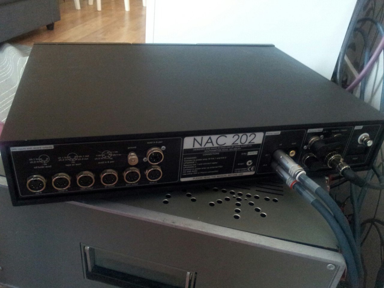

То ли я дурак, то ли сани не едут. Naim nac202 prog:din vs rca
заглушка на месте, ну значит в салон программировать
Одной все же не хватает :grin:
Но она не влияет в данном случае

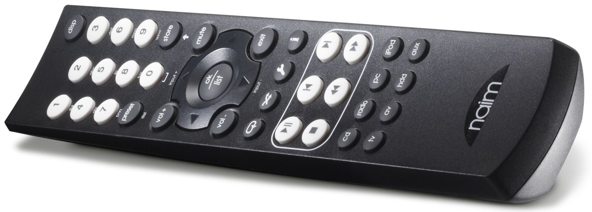

В универсальном то пульте нейм есть, только похоже кнопка prog там не задана. А так, громкость регулируется замечательно))

Договорился с владельцем найма с соседнего дома одолжить пульт от супернайта. Надеюсь подойдет.
К сожалению от SuperUniti не подойдёт.
http://www.son-video.com/images/dynamic/DAC_et_lecteurs_reseau/articles/Naim_Audio/NAIMSUPERUNITI/Naim-Audio-SuperUniti_A1_1200.jpg
Поторопился, от супернайта пульт. Поправил в исходном сообщении.
Ну вот! Вы изменили сообщение, а я теперь выгляжу дурачком.
От Супернайта пульт подойдёт.
В общем не утерпел)… Из, простите, говна и палок спаял переходник 5din-rca и послушал, все работает, причем работает огого, даже через такой кабель. Это реально круто…даже без hicap

Взял пульт от Nait 5 домой (тот что слева) 252 слушается и программируется
