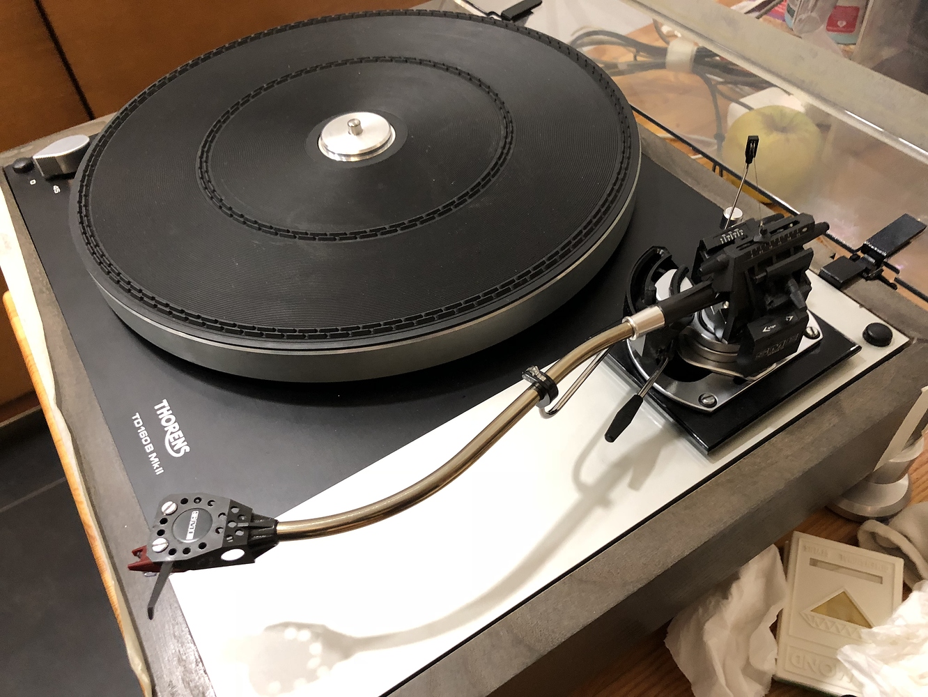

Пришёл стол с тонармом sme, но везли его не горизонтально, а вертикально. Соответственно откуда-то из тонарм вытекло масло. Вдруг кто знает куда его заливать обратно и как. Второй вопрос, я на ебее встречал жидкость для этих тонармов, видимо это она и есть. Опять же, вдруг кто имел опыт, буду благодарен информации.
3-я серия у SME это 309 и 312. Их можно облить маслом, но заливать не куда…
У Вас какой тонарм?
Может масло вытекло из подпипника самого стола?
Может быть из микролифта?
В эту ванну залтвается силиконовая демпфирующая смазка. Сложно предположить, что Продавец паковал и отправлял, не слив его. У Вас SME 3009 Series III.
Ну тут не до предположений, так и есть. Все этим силиконом залито. Нашёл информацию что у него должна быть определённая вязкость. Кто-то говорит 60.000, а в оригинале говорят было 200.000. Платить за флакончик 4000 с ебея меня не очень радует. Кто сталкивался с этим, какие есть решения?
Сам спросил, сам ответил:
Вы послушайте без демпфера. Есть мнение, что он просто мутит звук.
