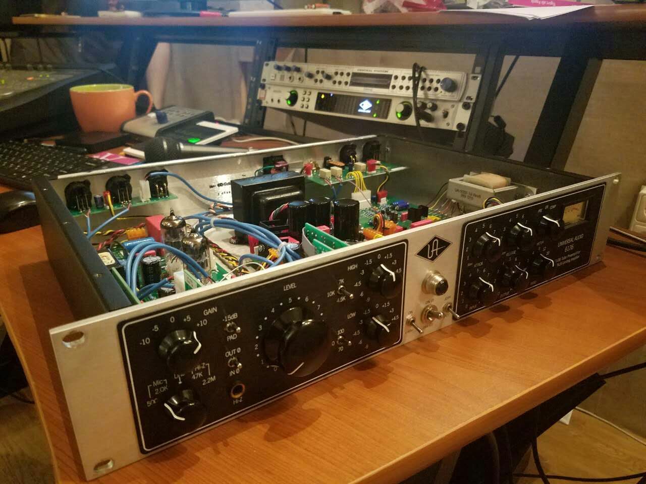

Значит так, данный прибор сочетает в себе 2 разных устройства обработки. Ламповый микрофонный усилитель с трансформаторами по входу и выходу. И вокальный комипрессор.
Любовь к данной железяке у студийщиков не возникла на ровном месте. Существует масса иных подобных приборов, но у конкретных моделей свой почерк и свой саунд, и это работает.
Прибор используют в основном для разгона микрофона, ламповых и обычных. Ну конечно не только микрофон, можно засунуть на вход и линейный сигнал или инструмент, но в основном на нем накручивают жир на вокале, до применения других эффектов. Жир на вокале это обертона и мягкие искажения при накручивании ручки гейн (левел) на блоке усилителя, там еще можно поправить гармоники переключателями АЧХ, но часто прибор юзают в пачке. Компрессор, он не ламповый а транзисторный, оснащен трансформаторами , но довольно сложный по составу, звучит очень хорошо.
Работают так- певец поет в микрофон, накручивают гейн до появления благородства в звуке, вокал уже имеет вес и частотку, далее на компрессор чтобы сжать динамику до приемлемого уровня, я имею в виду соотношение между тихими звуками и громкими, компрессия всего навсего меняет громкость чтобы вокал звучал на одном условно уровне. Без вокального компрессора очень трудно навернуть крутой вокал чисто технически. А часто с посредственными исполнителями это просто необходимость. Чем хуже вокалист , тем сильнее нужно накручивать чтобы снять саунд, чем больше накручиваем тем больше потеря динамики и ньюансов.
Но в целом, прибор крайне благородным образом работает с голосом.
Поэтому его наличие в тракте это не понты.

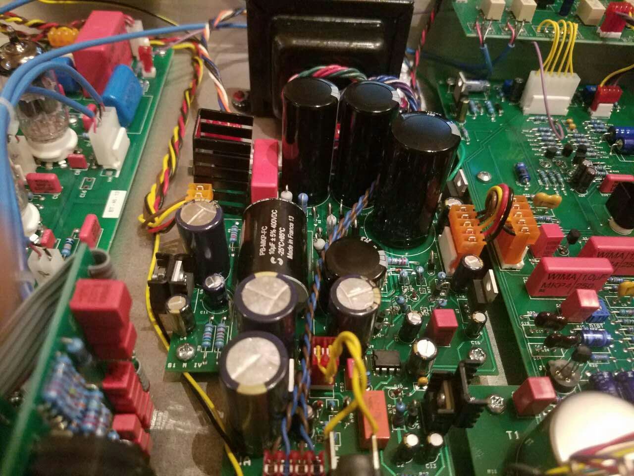

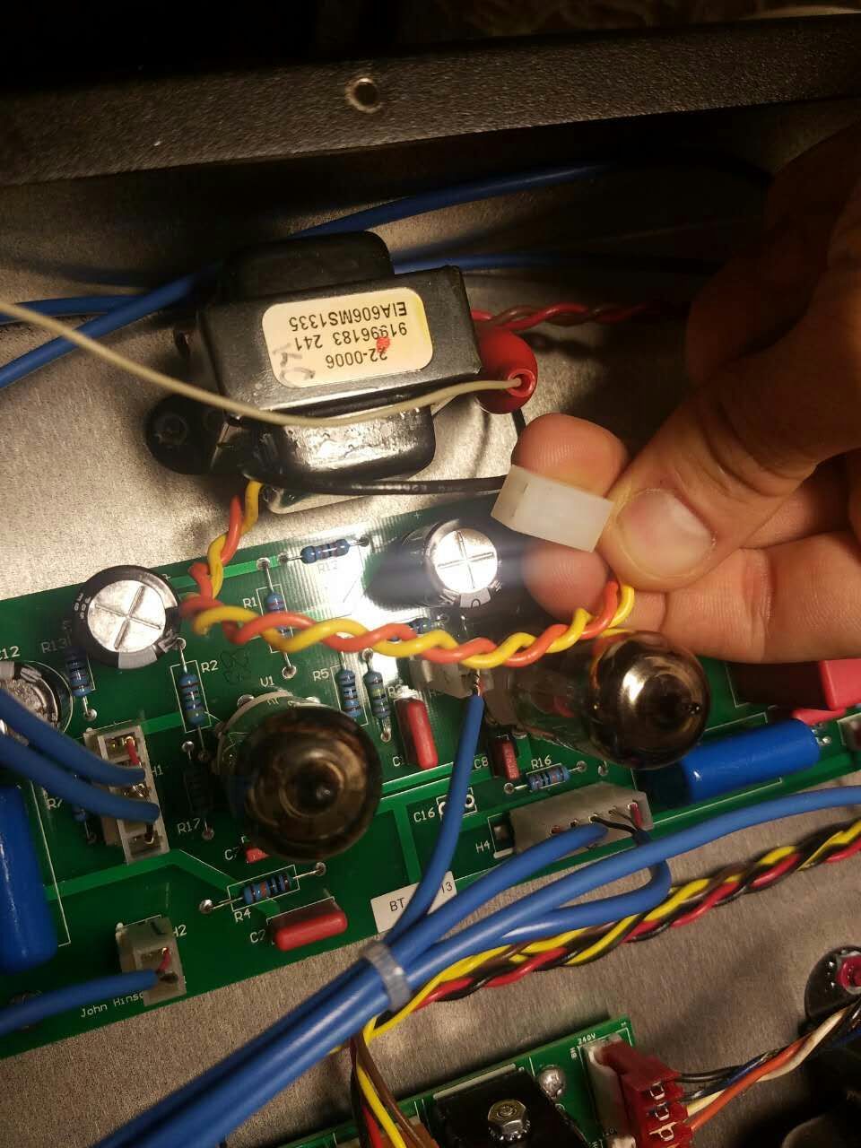

Сам прибор который я разбираю это новодел, то есть он выпущен в наше время, в последние годы.
Я не обнаружил ни одной плохой детали, конденсатора или резистора, электролиты и все фимрменное аутентичное. Китайских деталей нет.

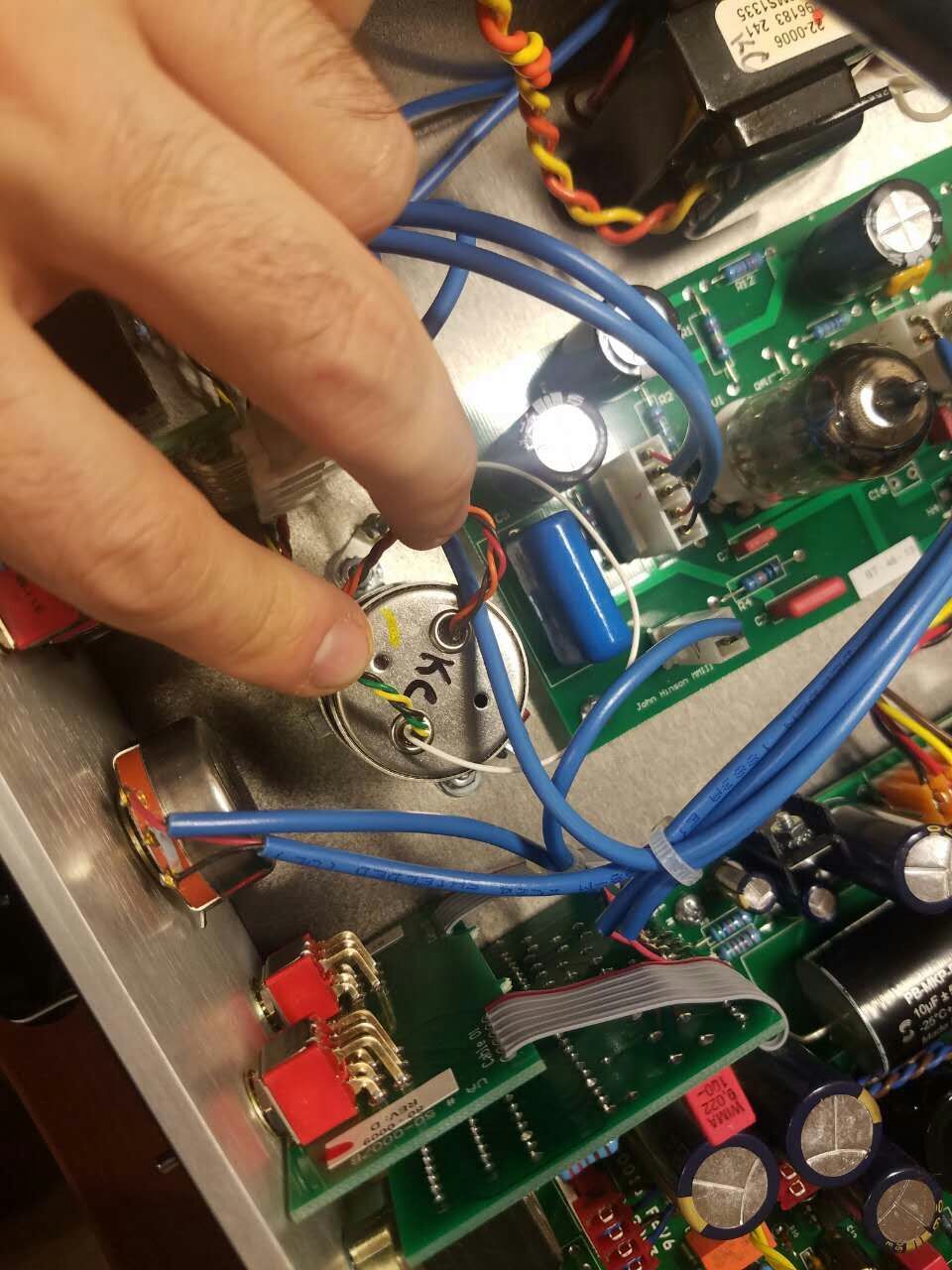

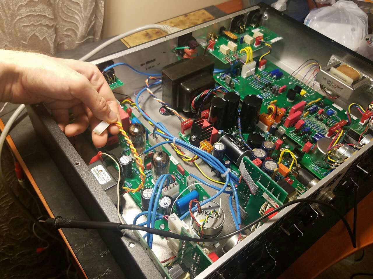

Изначально я искал причину в плохом звуке, но на деле все оказалось все просто.
Был задет кабель при работе , и в разьеме xlr произошел обрыв одного провода, и его замыкание на землю.
Короче говоря низ вычитался из сигнала в противофазе, и вообще звук был очень странным.
Но подумали на преамп по началу…)))
Схема преампа довольно проста.

На основе прослушки я придумал некоторый мод для прибора, очень простой, не меняющий схемы и не требующий перепайки деталей.
Простой к повторению мод для преампа Universal Audio 6176 !

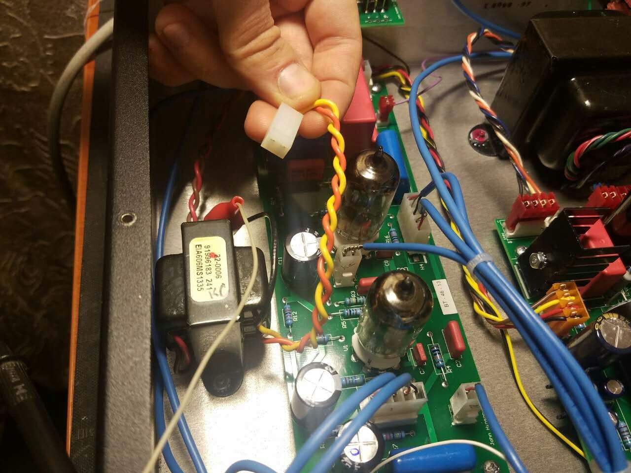

Когда я просматривал схему в присках неисправности, пришлось временно сменить лампы.
Это естественно ничего не дало, все работало.
Так как, я уже говорил что дело было вовсе не в преампе…
Но, удалось отметить, что звук немного менялся при смене ламп. И я решил поиграть на этом деле.

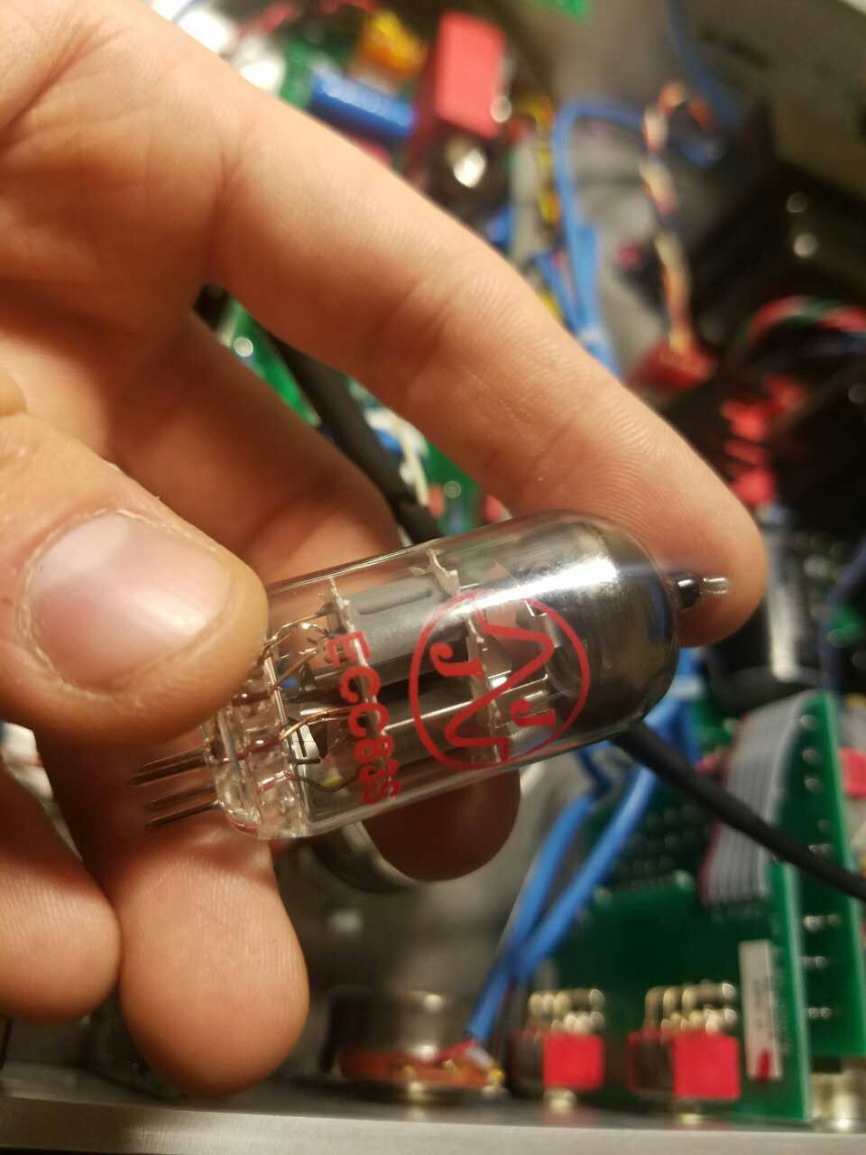

В схеме стоит ECC 83 и ECC81 от JJ . Не фонтан, но что поделать, всяко лучше чем китай. Так вот по ножкам они совпадают. 81 и 83.
Если в схеме поменять местами стоковые лампы, то звук формируемый прибором был на мой ух значительно более душевный и плотный , более читаемый, настоящий. Хуже не становилось, а вот лучше да ! Короче , разница такова что стоит попробовать этот мод.
Студийщику очень понравилось и теперь все вокалы будут аудиофильскими ))))
Денег это никаких не стоит, так как вс е можно руками сделать, переставить и если что, вернуть на место.
