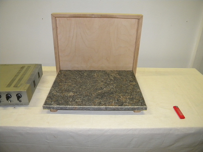

Очередная поделка из серии “сумасшедшие ручки”. Решил смастерить плиту - подставку, для кошерного вида и звука. Опытом делюсь)

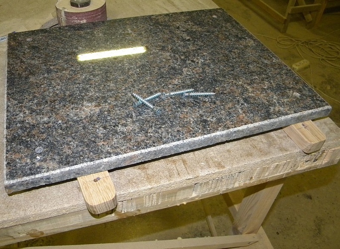

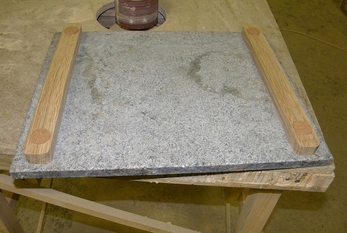

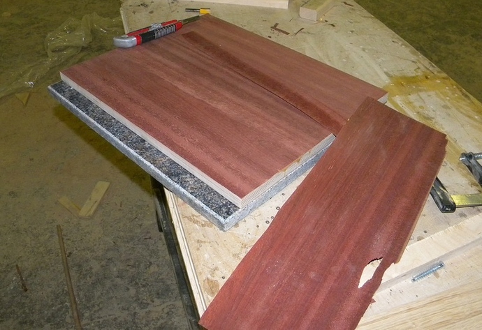

К гранитной плите привинчиваем снизу “ножки”. Я взял дубовые планки.
Приклеиваем резиновые или пробковые шайбы.

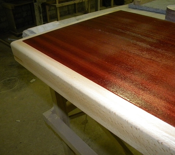

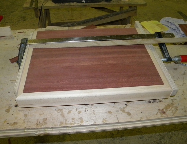

Дальше режем 18-мм фанеру чуть больше размера плиты, фанеруем красивым шпоном. У меня - экзотическое красное дерево.
По бокам обложил древесиной, в данном случае это клен. Его белый цвет дает красивый контраст.
Затем шлифовка, грунт, лак…

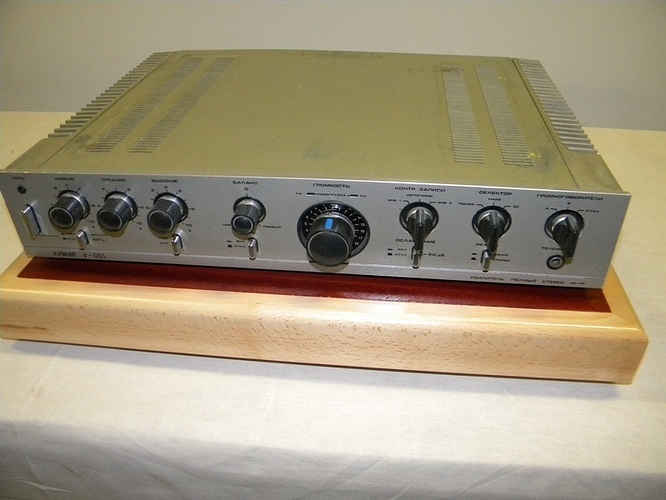

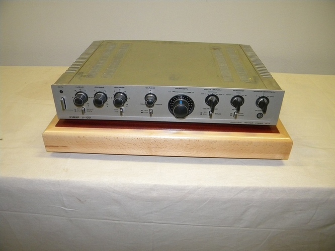

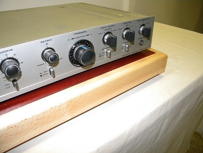

Вот результат: на стол ставится плита, сверху крышкой фанера. Она просто накрывает плиту, и никак к ней не крепится.
Вот и все, трон для короля готов))) Присаживайтесь!

подложил ради интереса на мрамор дсп,(тем более это не долго и даже моя лень не помешала приподнять тяжелый мощник) , на самом деле я подложил пару дсп брусочков под левые и правые ножки усилка, мне не понравилось. атака размазалась. стало все плавнее и вязче, менее основательно. может у кого другие эффекты будут. но я оставлю как было раньше
