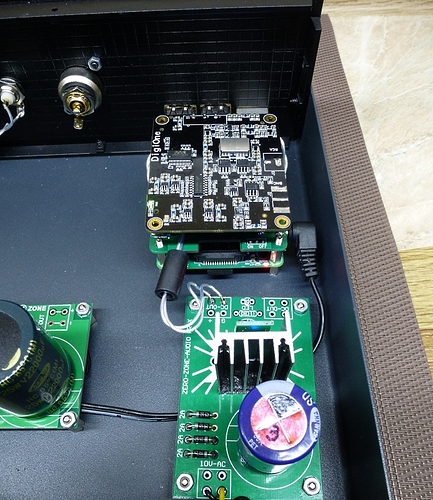

Многие спрашивают как и чем питать Мезанин? Попробую на ОЧЕНЬ простом примере показать как можно самому сделать нестабилизированный блок питания для Мезанина.
Эстетов и перфекционистов предупреждаю сразу - это не руководство к действию, это пример. Вы можете заказать трансформатор с нужными параметрами в любом удобном вам месте и любого качества. Так же как и все комплектующие которые нужны.

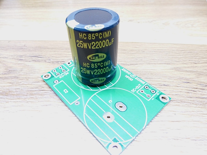

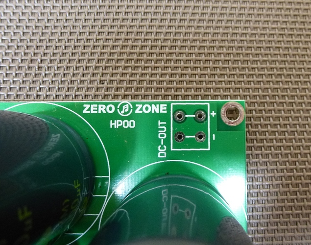

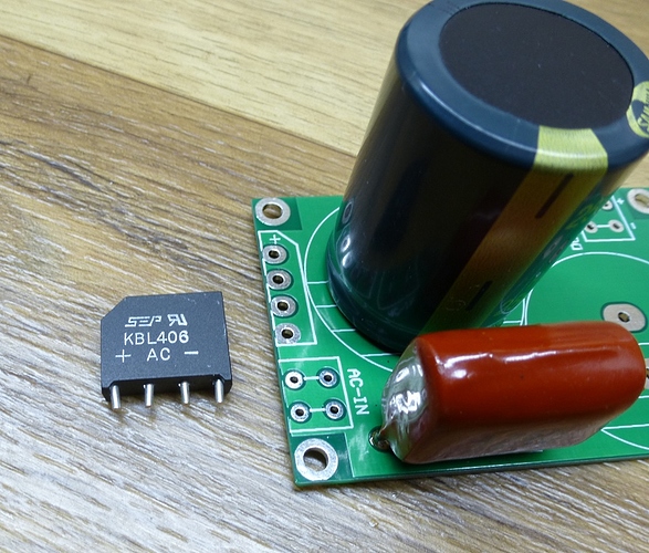

Нужна плата, на которой всё будет жить:

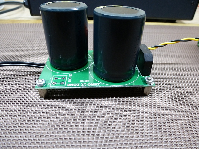

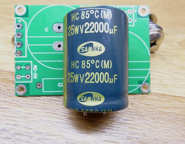

Нужен один или два полярных электролитических конденсатора:
Впаиваем его так как на картинке, соблюдая полярность:
Впаиваем пленочный неполярный конденсатор (можно обойтись и без него):

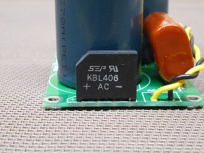

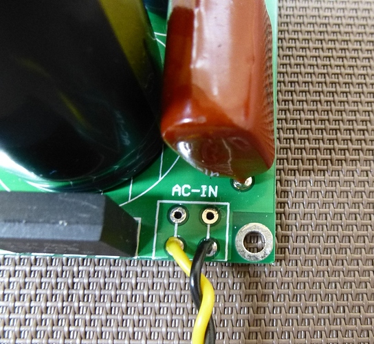

Впаиваем диодный мост и провода, идущие к трансформатору:
Сюда впиваем кабель с разъемом для Мезанина, соблюдая полярность:

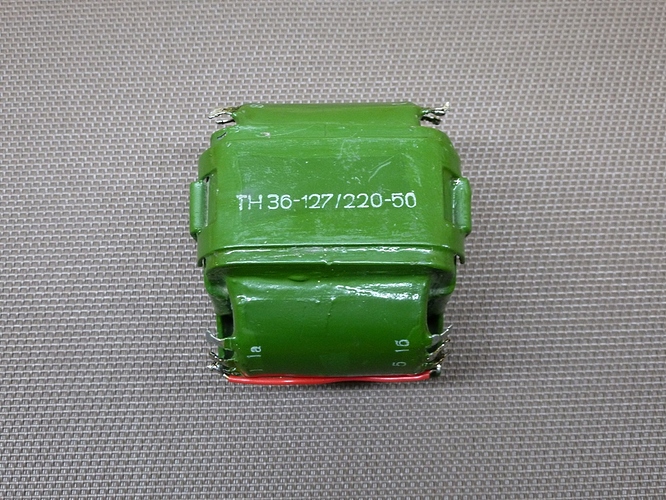

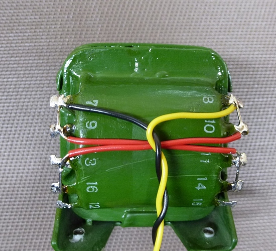

Теперь находим, покупаем, мотаем сами (нужное подставить) трансформатор:
Для экспериментов прекрасно подойдет ТН-36:

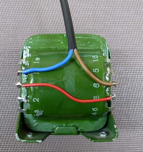

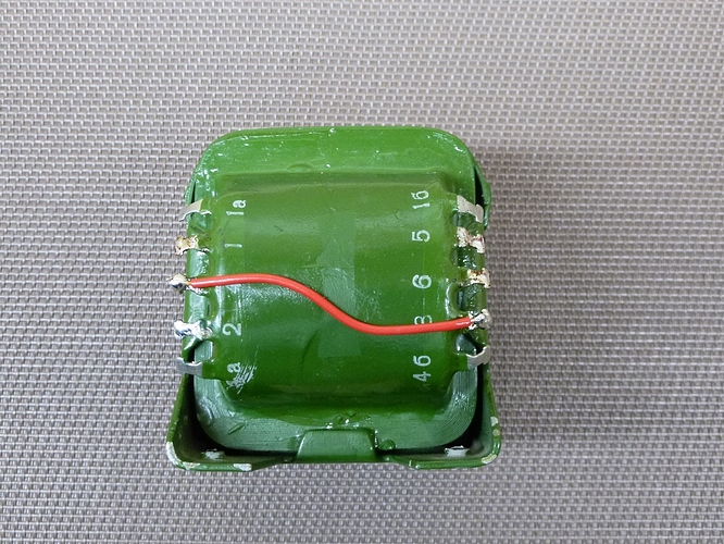

Конфигурируем его, перемычками, следующим образом:
Соединяем вывод 3 и 4:

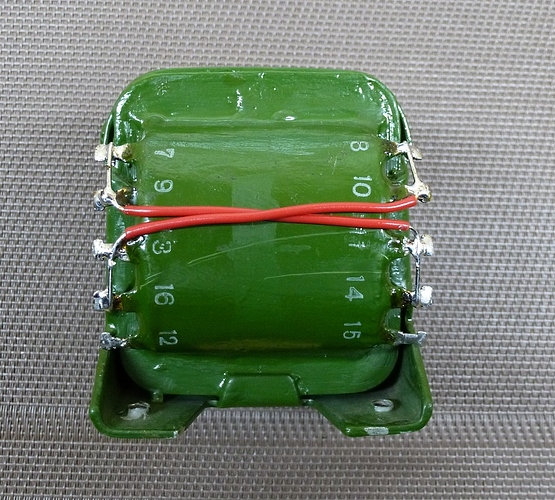

Соединяем выводы 7+9+ 11+14 и 8+10+13+16:
Сетевой провод 220Вольт соединяем с выводами 1 и 6:
Провод от нашей платы выпрямителя, соединяем к выводам 7 и 8:

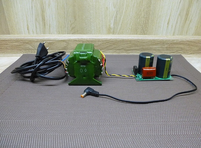

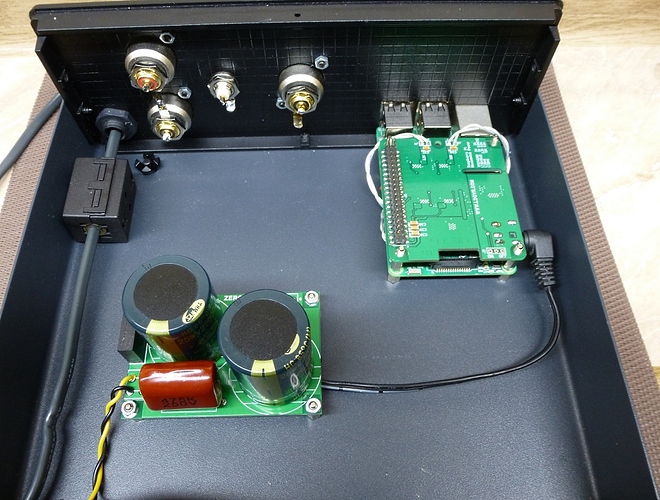

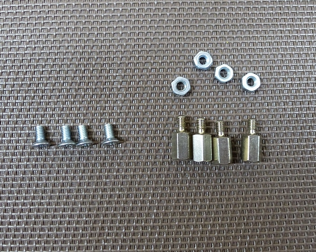

Устанавливаем стойки на плату:

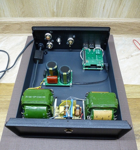

Блок питания готов:
Монтируем всё в корпус:

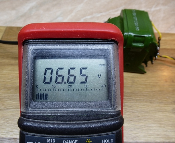

Аккуратно измеряем напряжение:
Теперь можно ставить ЦАП или что там у вас будет сверху.

Плата отдельно:

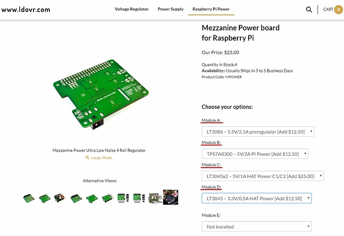

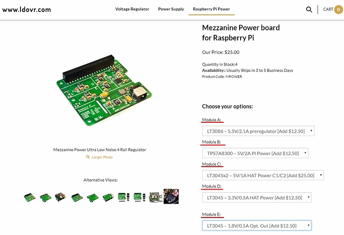

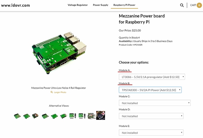

Какие модули выбирать при заказе:
У многих возникает вопрос - что выбрать и не потратить лишние деньги?
Попробуем ответить на этот вопрос.
Вариант “Старт”:
Самый простой и доступный набор - выбираем модули A+B
Получаем качественное питание Raspberry Pi, от неё уже питается все что есть.
Хороший вариант из множества доступных.
Вариант “Стандарт”:
Улучшенный набор - выбираем модули A+B+C1
Получаем качественное питание Raspberry Pi, отдельные 5В/0.5А для питания устройства сверху.
Хороший вариант для нетребовательных устройств, типа HIFIBERRY.
Вариант “Оптимальный”:
Отличный вариант - выбираем модули A+B+C1+С2+D
Получаем качественное питание Raspberry Pi, отдельные 5В/1А и 3.3В/0.5А для питания устройства сверху. Можно подключать любые продвинутые платы - они получат максимально чистое, раздельное питание.
Вариант “Продвинутый”:
Ультимативный вариант - выбираем все модули A+B+C1+С2+D+E
Получаем качественное раздельное питание всех 3-х линий Raspberry Pi (нужно уметь неплохо паять), отдельные 5В/1А и 3.3В/0.5А для питания устройства сверху. Можно подключать любые продвинутые платы. Максимально возможное качество питания.

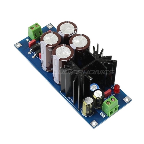

Недорогая плата стабилизированного питания №1:

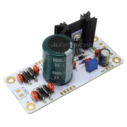

Плата стабилизированного питания №2:
Подключаем трансформатор на вход платы стабилизации, настраиваем подстроечным потенциометром выходное напряжение до 5.2Вольт. Подключаем к Raspberry Pi.

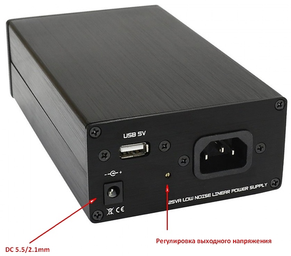

Если есть плата Мезанин - можно включить в неё, с выхода DC, предварительно настроив напряжение на выходе до 6.5Вольт.
https://www.audiophonics.fr/en/hi-fi-power-supply/audiophonics-linear-regulated-low-noise-power-supply-usb-115v-to-5v-2a-25va-p-12581.html
