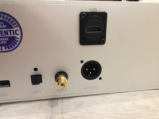

И так, все предложения на китайских барахолках это стандартная версия для внутреннего рынка. Фото внутренностей можно посмотреть. К тому же сейчас увеличили корпус для версии с ЦАП. В версии просто транспорта на задней панели вместо двух RCA выходов просто две заклеенные дырки. Зато больший объём корпуса предусматривает беспроблемный апгрейд.
Свой транспорт я приобрёл у дилера Wilmer Workchop в Гонконге. Для этого рынка делается специальная версия. Емеет слудующие улучшения:
  1. Более мощный трансформатор Talema 25W, вместо 15W.

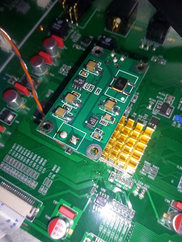

  2. Доп. клок плата на каоксиальной ножке впаянной в плату, с питанием от основной платы.
  3. На выбор I2S, по умолчанию RG45, за доп. плату HDMI (LVDS).
  4. Самое главное, другая прошивка.

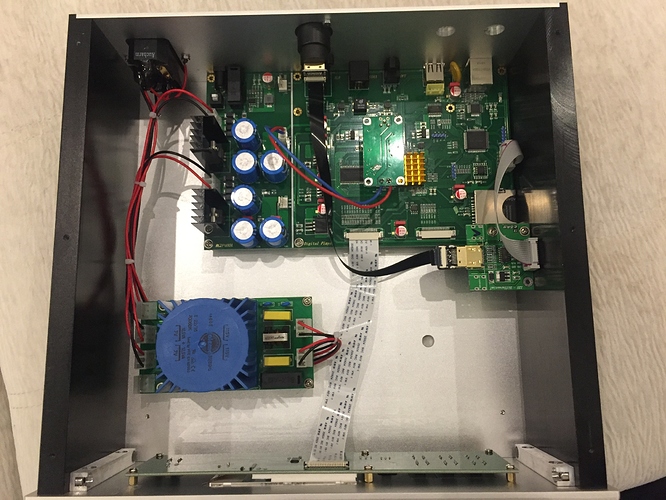

Далее по рекомендации дилера и с его помощью был сделан дополнительный апгрейд.
Установлен второй трансформатор Talema 25W и стабилизатор на 5V для отлельного питания клок платы. Внутреннюю кабельную разводку делал самостоятельно с тестовым прослушиванием у Валерия Гилёва и его рекомендациями. Все эти апгрейды существенно повлияли на звук. Не оставив моему адаптированному Минику с лучшими цифровыми кабелями немалейшего шанса. Звук вполне конкурентоспособный тому же Versus MP.
Тональный баланс ровный, разрешение и динамика на хорошем уровне. Никаких лишних акцентов на отдельно взятом диапазоне и прочих подобных недостатков. ВЧ прозрачны, СЧ хорошо сбалансированны, НЧ информативны и копают глубоко.
Даже в стандартной версии “Гонконг” звук впечатляет. Все выходы достаточно качественные, лучший конечно с Терминатор ЦАП, i2s HDMI, затем Aes. Spdif тоже хорошо звучит, но сам стандарт уступает Aes, i2S. Никаких изменений в плате не требуется, комплектующие изначально качественные. Отсутствует видео процессор, картинок альбома нет, что благоприятно сказывается на звуке. Меню на английском, интуитивно понятное, много интересных функций, но они в большинстве второстепенные. Но есть важные, такие как функции выхода DSD, натив или через конвертацию в PCM. Сетевой вход RG45 предусматривает подключение NAS Синиложи или Qnap. Мной не протестирован этот тип подключения и управления. Зато проверил с другими носителями.

Фото после полного апгрейда не делал.

Судя по фото, ничего примечательного, по сравнению с Д100 нет.

По фото, я что то не обнаружил клок платы в D100. И конечно ПО, сильно влияет на конечный результат.
У меня SDtrans384, по D100 - к владельцам, но на память - клоки есть (2 шт.) и возможность подключения внешнего.
Что это за транспорт, ссылку можно?
Есть, только они на плате. По фото не вижу ARM платы, в Д100 есть.
На плате стоит в стандарной версии у DSDTrans. Разные платы, трансы и ПО. По фото звук не угадаете.
