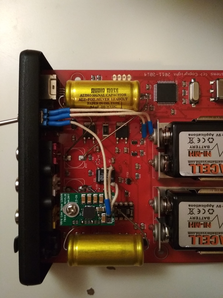

Вы говорите о твике фрацуза, не расскажете по подробнее. Тоже купил его для экспериментов.

Я глубоко его не копал, просто чуть изменил питание и выходные конденсаторы.

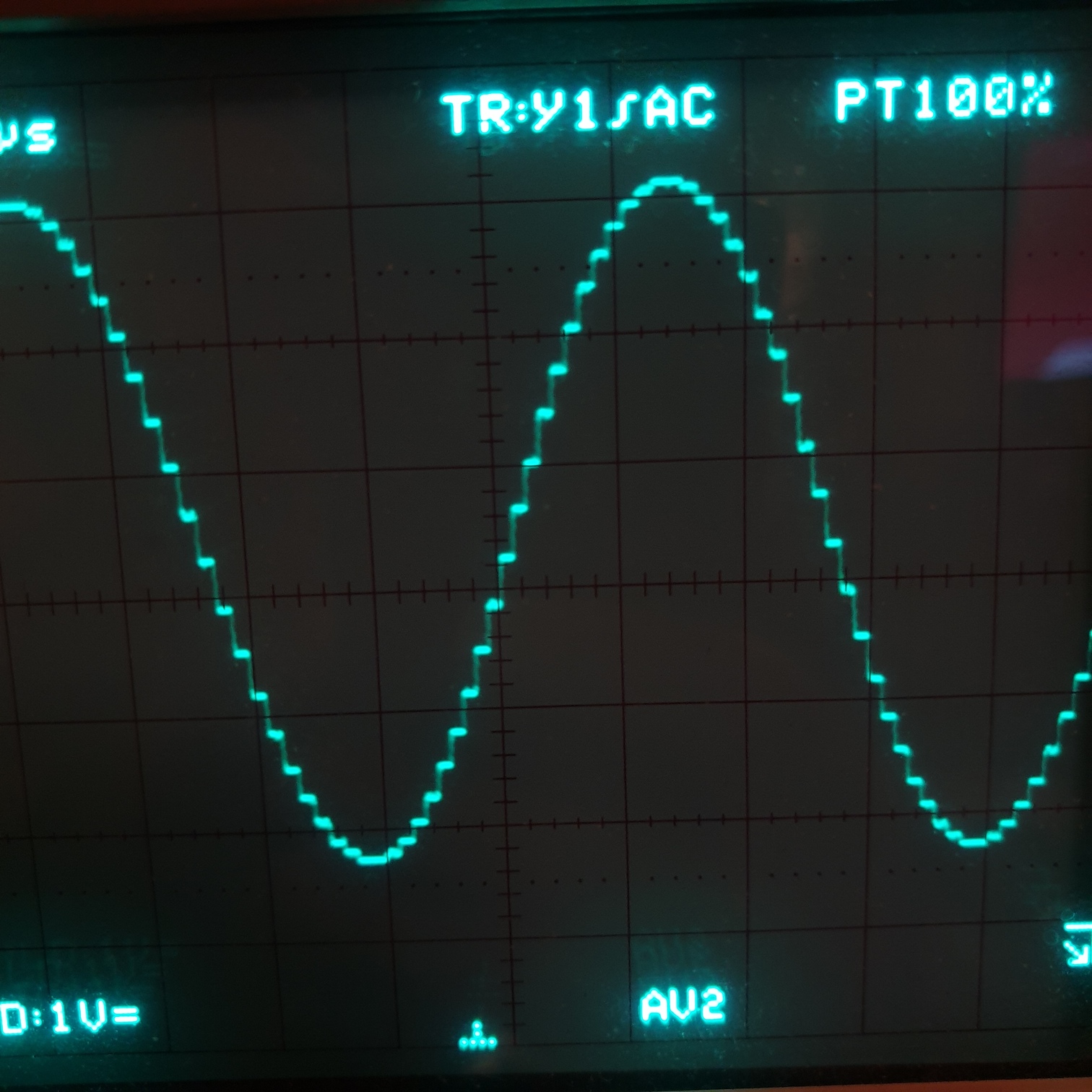

Сегодня немножко мерял и регулировал свои ДАКи, посмотрел на сигнал… и как поклонник NOS решил поделиться увиденным… и что пришло в голову.
Вот смотрите… это простой синус 1KHz в NOS… как есть, на выходе с пассибным IV преоброзованием. Как видим, не сложно представить что преоборозобвание… oversample и фильтры сделают из него конфеетку. Я в этом проблемы для алгоритмов не вижу. Все отлично, Но это не музыка!

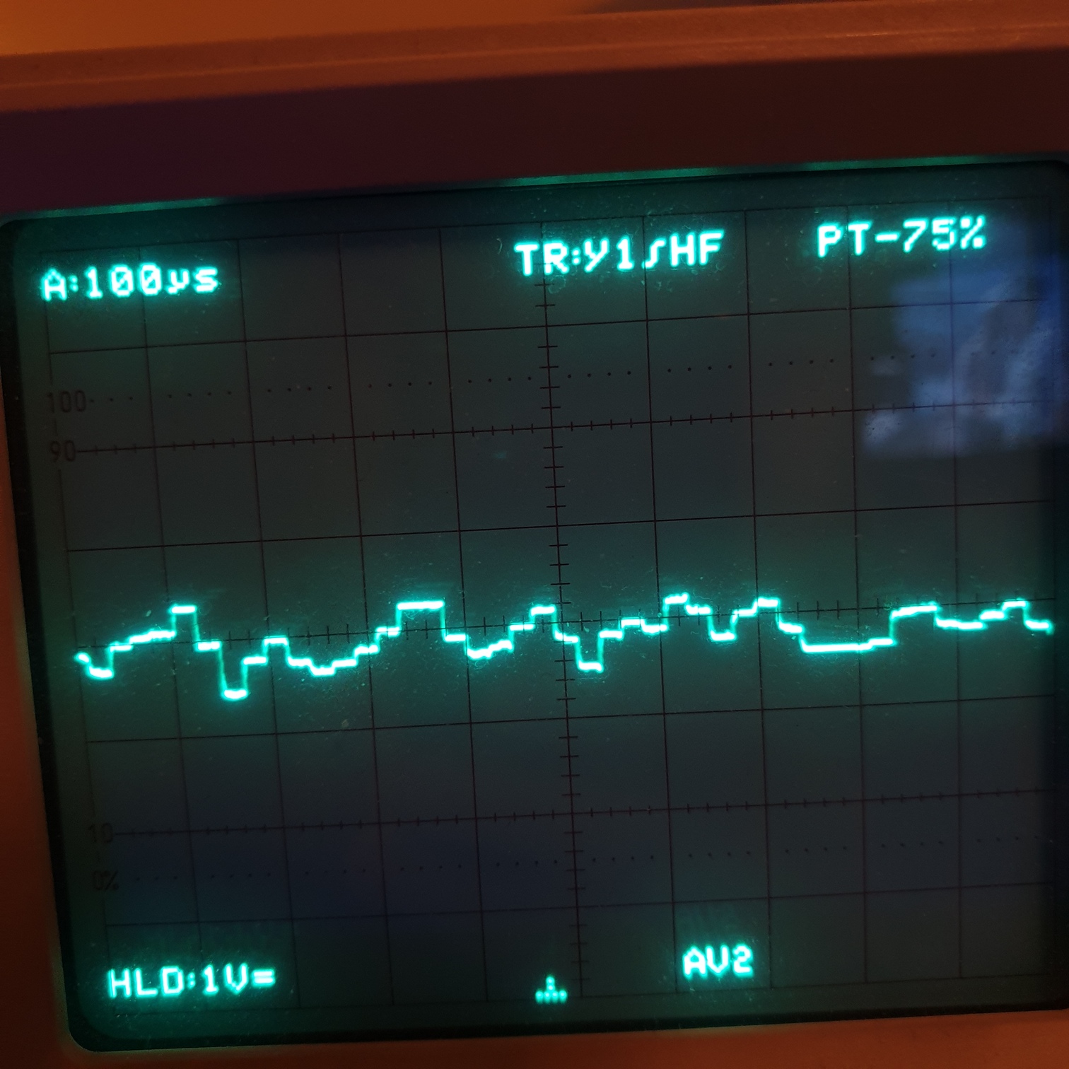

А вот это музыка, как есть… что в файле что в CD… И вот тут, как можете заметить, хоть тресни и миллиард раз делай оверсемпл и фильтуй как хочешь, Но никакой алгоритм не угадает и не восстановит трранзиенты и переходы как они были. Более того они все сгладят, каждый по своему, и потеряют фазовые переходы, и в результате услышим то что всегда. Ничего хорошего. Плохой NOS, не красивый, возможно… но это то что мы имеем. Будем его ровнять, потерям музыку. Такие мысли прошли от увиденного. И это еще не самая сложная картинка с переходами.

Если комментарий ко мне, то мерял я не музыку, а диапозон на выходе настраивал чтобы клиппинга небыло. Знаете другой способ, расскажите.
По ходу, увидев музыку, пришли мысли, которыми поделился.

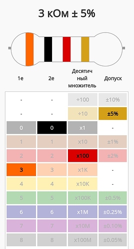

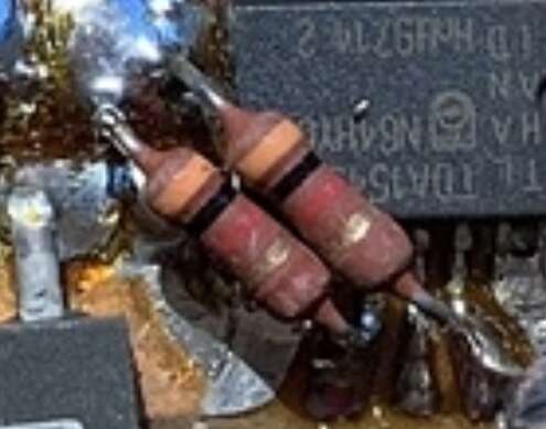

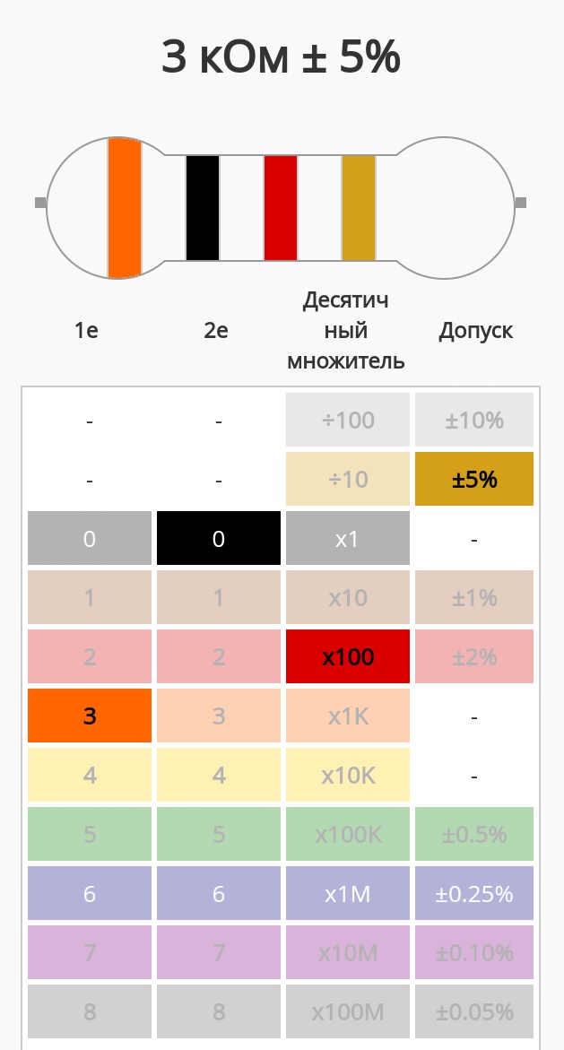

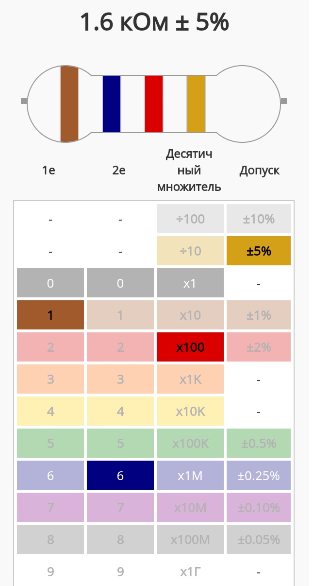

Эти двa IV резистора по 1К?

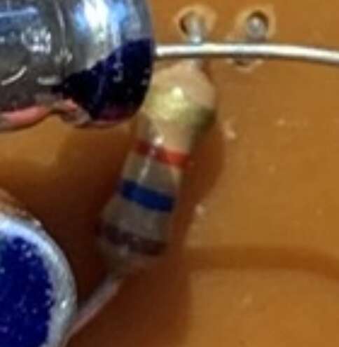

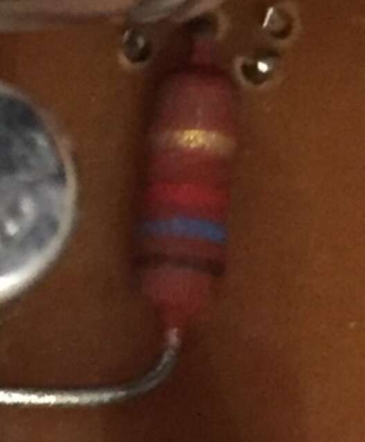

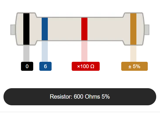

И этот Rref 600 Ом?
Нее… ) тоже так сначала подумал (увидел).

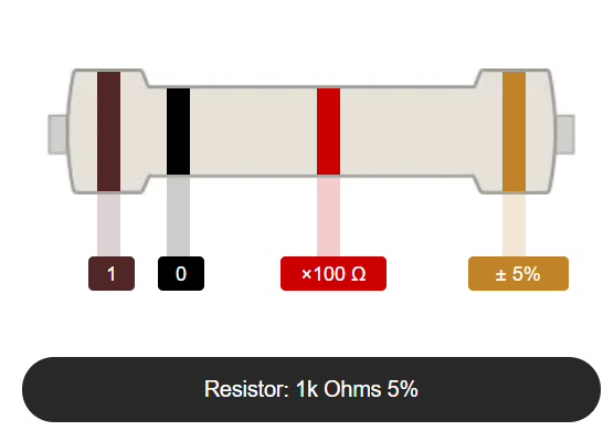

С такими наминалами, он снизу сильно вываливалится из диапазона. И как говорили, играет он тихо. 3К ему много. Это 1К… коричневая полоска.
А второй 600 Ом… на другом фото отчетливо первая черная!
Коричневый на коричневом странно смотрится… как оранжевый.
Но другие номиналы не пойдут. А такой выбор интересный, хоть и странный немного… загоняют в верхний предел, выжимая максимальный ток рефереренс (биас) при такой конфигурации. Хотя, учытывая принцип работы 1543 на утечке тока (cururrent sink), возможно такое решение оправдано. Японец за столько лет точно на этом собаку съел )

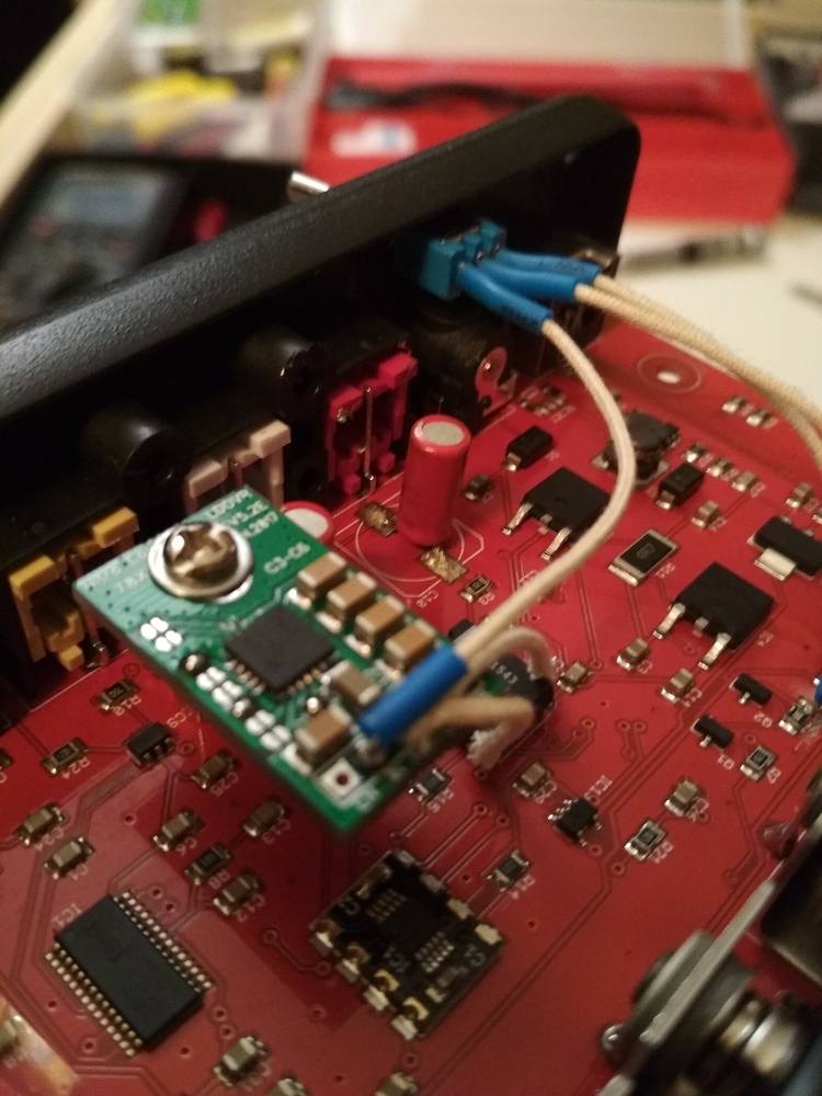

Понимаю, что virus не совсем Shigaraki, однако у меня схожие впечатления…
Спасибо! Помню вы писали про использование родных кабелей. Сейчас вот думаю что Шигараки был бы совсем хорош со своей обвязкой. По памяти моножила 47 лабс как раз хорошо фокусирует образы. Возможно с ней концепция Шигараки раскрылась бы в полную силу.
Шигираки как никто другой реагирует на кабеля и хорошо поддаётся дрессировке, чтоб подстроить звук под себя.
Сетевой очень влияет.
В моем случае, 47 лаб не очень зашли. Да, гармонично, но как раз наоборот, образы получаются мутноватыми и звучание получается светловатое…
