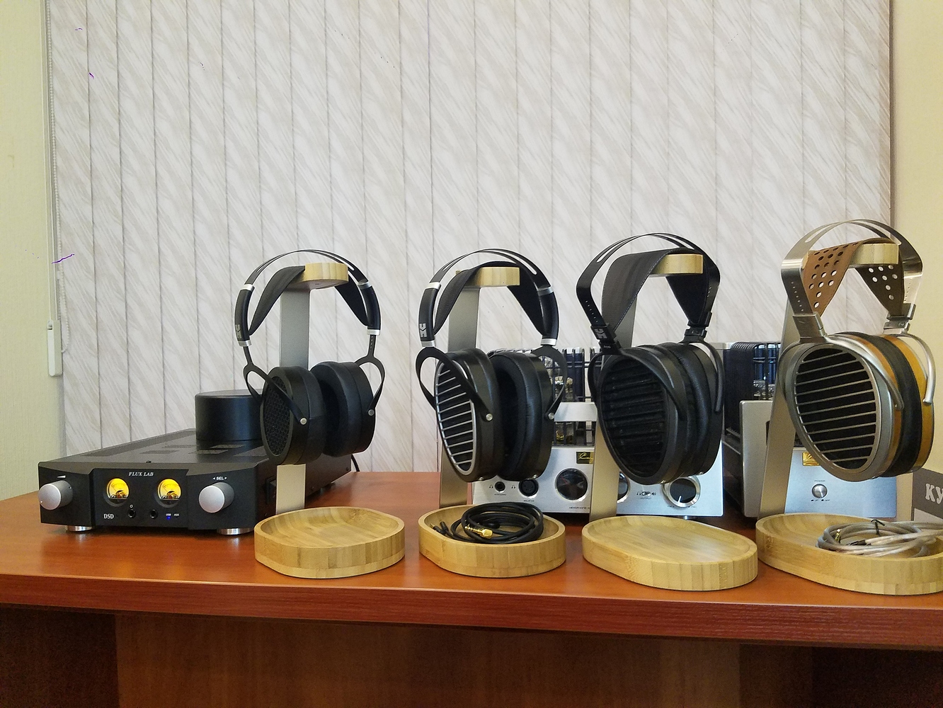

Вообщем, прослушка была новой линейки ( ребрендинг старой ) на усилке Flux солид.
Я никак не попадаю на прослушку Атлас так что пока солид, да и мощнее он всего что есть.
Так вот я был без ушей , и в качестве опоры взял LCD 4.

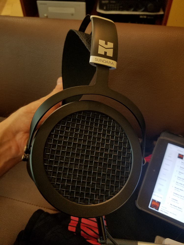

SUNDARA
АНАНДА ))) ( названия капец )

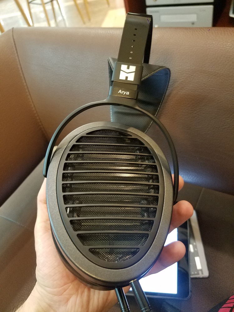

АРЬЯ ))
А так же новые 1000 SE

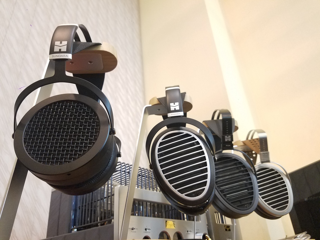

Сундара - по моему твердая 4 по звуку.
Удобство и посадка ощутимо хуже чем у “овальных” по типу 1000.
В целом звук напомнил he 400 и их вариации.
Но звучит в целом нормально все, на каком то среднем уровне. Не хочеться снять и кинуть об пол )
Кстати, дизайн реально хороший , в руках это не как кусок дешевки пластиковой китайской.
Вполне уже на уровне.

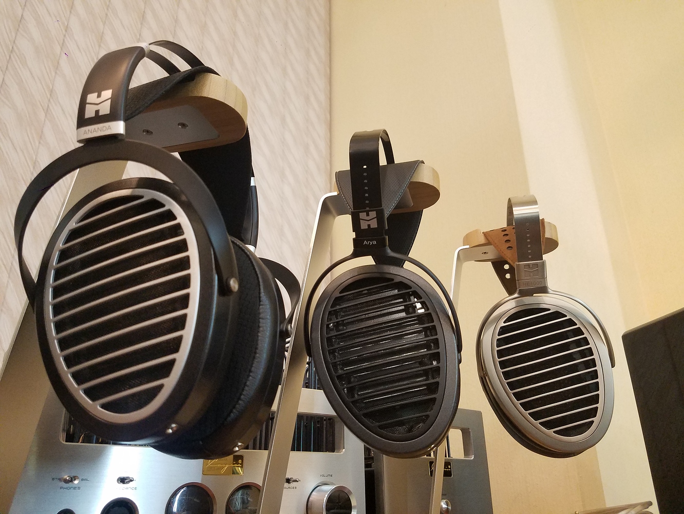

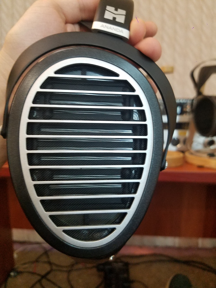

Ананда…
Вы знаете , кроме посадки ничего выдающегося.
Да , по саунду чууть лучше. Ощутимо на фоне “сундара” , сундара все на 1 уровень ставит но с хорошим звуком.
Но чтобы говорить о интересном звуке , то нет.
Это не EDX…
Это нечто между, но ни о чем.
Да , посадка для меня была лучше чем у EDX, Арья , 1000 !!!
Вах.
Но посадка на меня, не знаю как на других , кто то сказал не очень.
Они просто имеют иное оголовье.
Оно кстати не поворотное, вернее уши вообще не поворотные никак !
Так что как раньше в бараний рог не скрутить, как это было с EDX к примеру или 1000 , там в дульку и вывернуть не вопрос , а тут нет.
Арья .
Вот тут интересно стало.
Во первых это какой то мод мембранны от EDX.
Во вторых , они дают НИЗ.
И все это звучит реально хорошо.
Я уверен это фактическая замена EDX, хотя прямо их не сравнивал со старыми.
Очень комфортный звук хорошего разрешения. Главное что низ ЕСТЬ.
Просто очень приятно звучат. Хороший выбор.

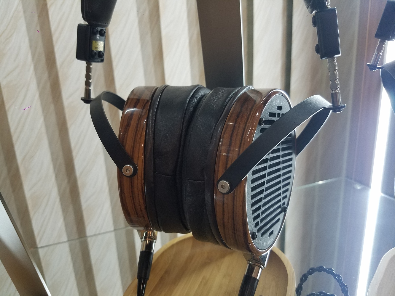

LCD 4
Представьте интересный эффект !
После хифименов надеваю четверки.
И так… пффф … не понял , что это.
Что я слушал н
раньше, почему эти lcd 4 играют иначе чем те которые я слушал раньше… ???
Система та же, уши разных партий…
Ощущение что верх срезали на уровне 8 кгц !
Через 5 минут конечно приходит мысль что наушники действительно “темнят” но вч там есть, нет такого уровня чувствительности к ним. Хифимен прям непомерно ясные на их фоне.
И из за этой разницы начинаються 3д эффекты на четверках.
Сама картинка , вот в ней весь прикол !!!
Конечно вообще все по разному играет.
В корне разные акценты.
Я бы сказал в LCD можно сидеть весь день.

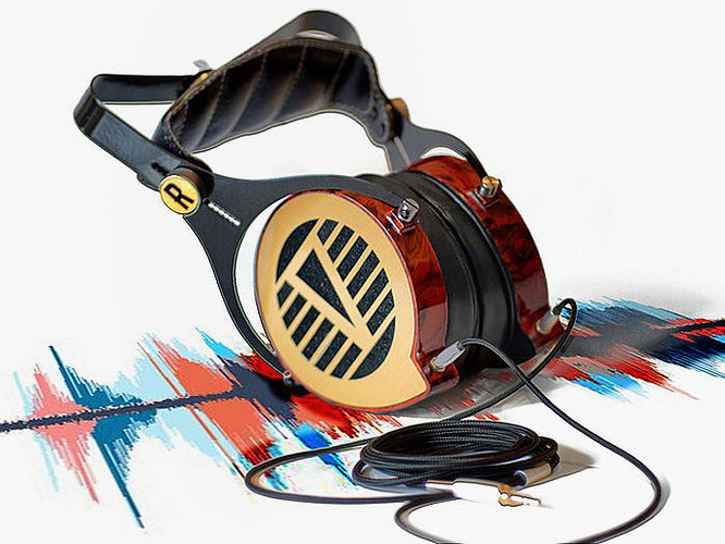

Некоторое время назад (2 года назад) на одном из форумов я познакомился с Игорем , и этот человек намеревался сделать серийный продукт в виде ИЗО наушников, причем доступных рядовому человеку за вменяемые деньги.
Я тогда детально следил за этой темой, как не получалось , какие были проблемы и ньюансы и ошибки…
В конечном итоге, после многих проб и ошибок Игорь все же смог наладить успешный устойчивый выпуск серийного образца в реально промышленных масштабах !
Первая партия в 600 штук получила название VERUM1.
Поверьте , 600 шт это очень много для самодельных наушников.
Ведь нужно еще обеспечить качество, повторяемость, сервис и прочее , серьезный труд.
Больше информации сдесь -
Достойный пример на самом деле.
И вот настал тот момент, когда я приехал в Харьков по своим делам, и имел возможность лично провести встречу с производителем.
Когда я проверил наушники на качество , оценил звук даже вот с телефона , то понял что они уж точно играют на свои 300 и несколько выше.
Я имею довольно уже не малый опыт прослушки изо, поэтому с каждым разом все больше тонкостей становится понятно даже на раннем этапе тестов а в некоторых случаях с первых нот , включая то , что я уже могу рисовать точки пиков и провалов АЧХ на глаз.
Учитывая, что мне нужны были средние ИЗО наушники для теста при настройке усилителя , которые в принципе не сверх жалко и убить в случае аварии схемы на этапе испытания. Я приобрел эти уши.
Тем более эту модель убить по драйверу довольно сложно они достаточно подобны танку Т34 как мне показалось.
И вот прошло уже несколько дней , и я готов выложить свою точку зрения после различных тестов.

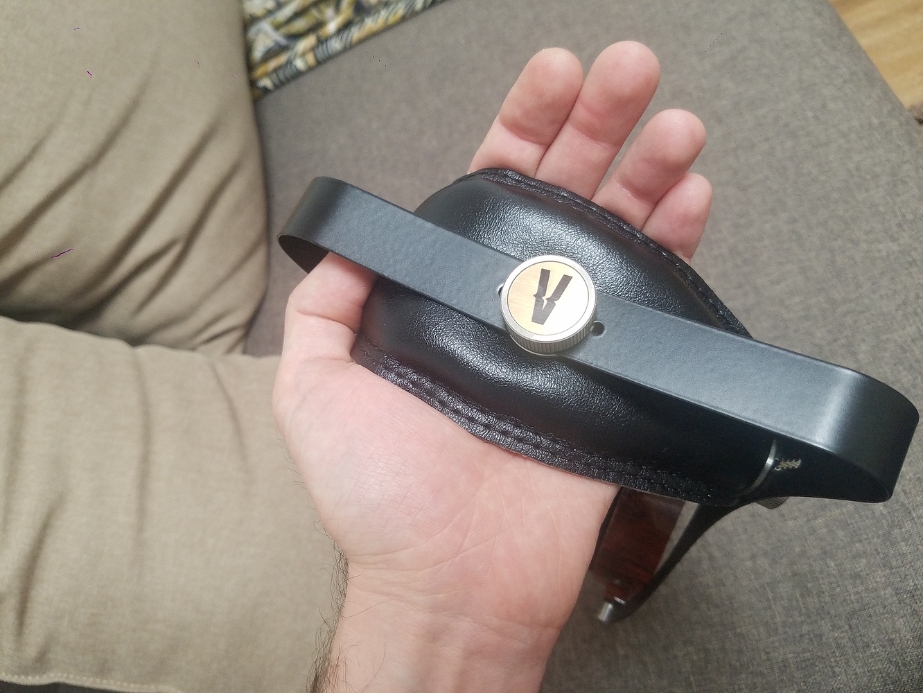

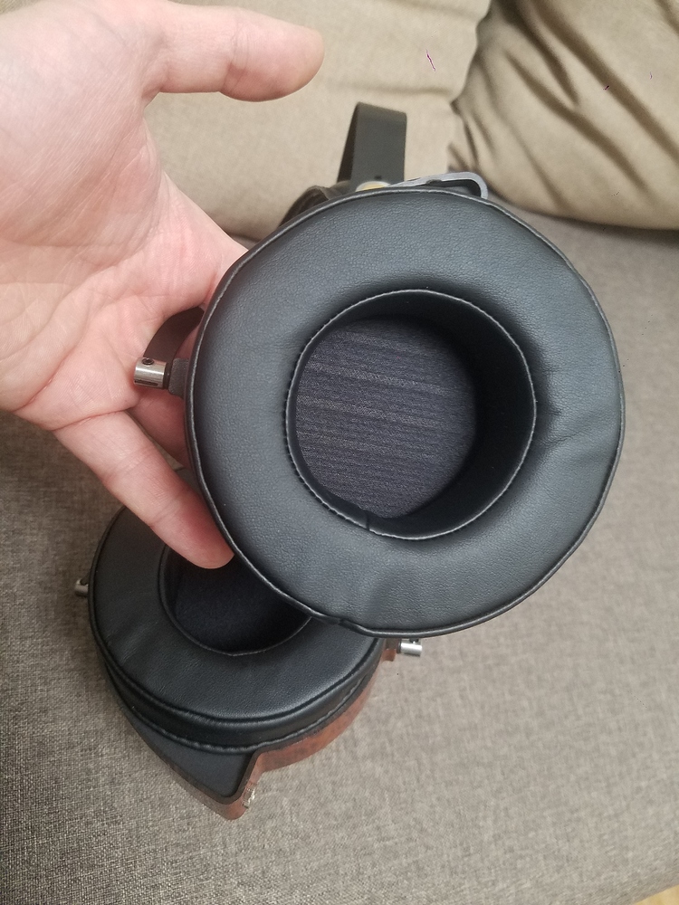

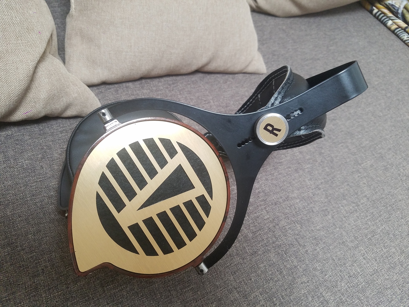

Наушники не имеют фирменной упаковки, просто обычная упаковка для почты , ну это минус конечно, хотя плюс что нет мусора в итоге.
Выглядят в целом красиво и по фабричному, по началу не скажешь что самодел.
Не тяжелы, удобны на голове на самом деле, но при этом очень очень схожи с Аудзи 2-3 по ощущению посадки.
Да и похоже Игорь позаимствовал , обыграл многие идеи у Аудзи ( кое что по дужке у 1266 вот я вижу ),элемменты дизайна Аудзи намеки некий переворот на сетке A в V что ли ))) , амбушюры и прочее.
Впрочем вышло очень хорошо, респектово для самопала, такой я бы сказал богатый визуально самопал, вызывающий, и не перегиб до цыганщины.
Не стыдно надеть и в люди выйти.
Кабель тонковат разве что, но хороший по звуку не кривой как серебренка.
И нормально подходит разьемами 2,5 мм к Хифименам старой ревизии ,( сейчас хифимены 3,5 мм ).

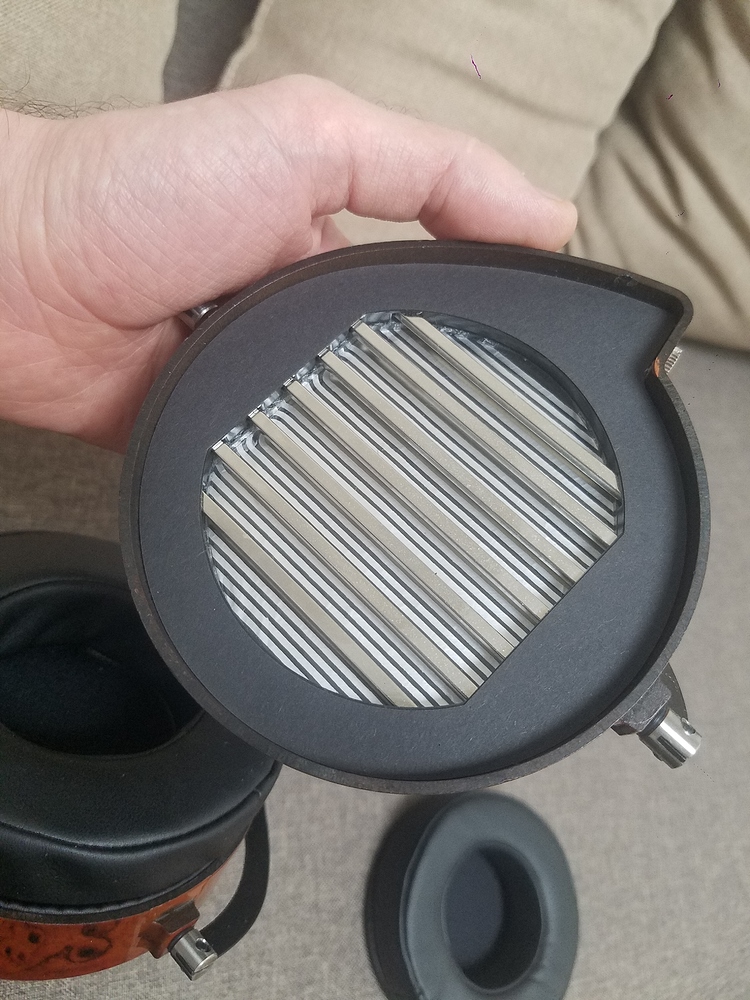

  1. 80 мм размер активной части драйвера. И открытая конструкция.
  2. 6 ом сопротивление , очень большая мощность магнитной системы, и большая чувствительность.
