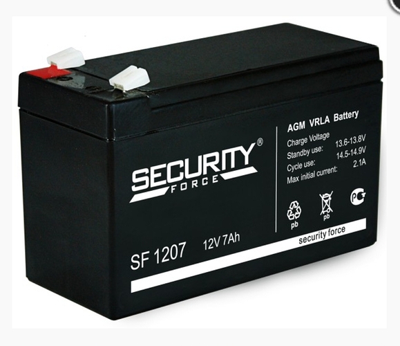

Кто нибудь использовал аналогичные аккумы для питания, в наличие просто 2 шт на 7 А/ч и на 9А/ч от эхолота
