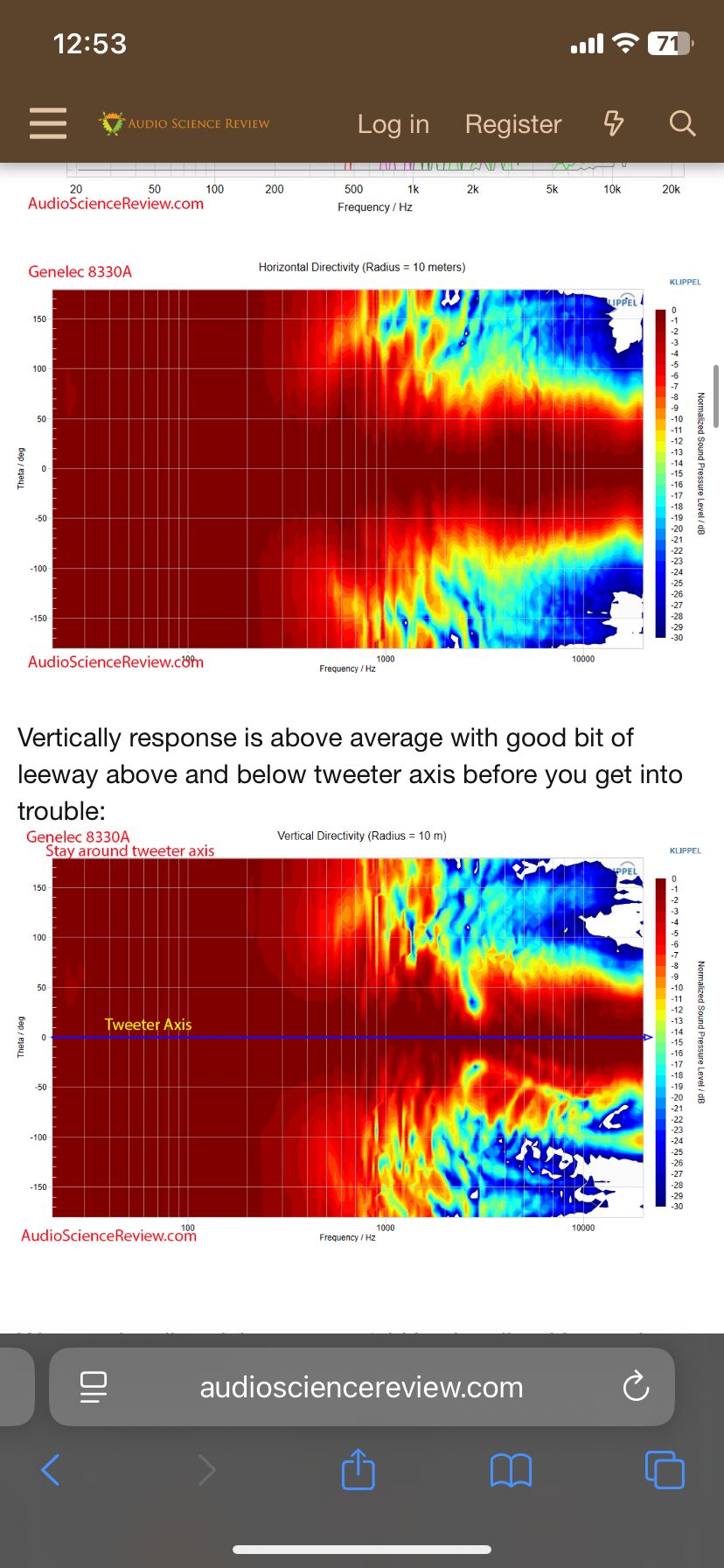

как видно, добивались как раз широкой и ровной дисперсии (и в принципе у них хорошо получается)

Как минимум про дисперсию. Дмитрий выше приложил график. Про проблемы с сабом выше - от непонимания процесса. Поэтому и я писал, что если сабы, то только два, комната не прощает, на что мне посоветовали напольники :man_shrugging:t2:

конечно, но это не отменяет физические законы (в данном конкретном случае - распространения звуковых волн), которые вряд ли зависят от производителя АС
“Вижу график с asr -ставлю лайк не глядя(не слушая)». Непонятно, чем и в каких условиях этот американский «Кузьмич» мерил (будем считать, что безэховой камере собственного ранчо) . Чтобы перестать «слушать» графики , все же посоветую в реальности послушать этот монитор 8030 размером пачку сока с расстояния 10 м, как у него на графике, и понять, чем отличается звукоизвлечение с ровной ачх от пары дорогих радиоточек(нет - на самом деле , признанного многими профессионального инструмента для работы за столом с пультом), от Музыки, со всем распространёнными тут терминами. Вы спросили мнение - вам ответили. Сходите к дилеру послушать, или купите сами, потом легко продадите , они очень ликвидны. Что собственно, я и сделал, с такими «нюансами эксплуатации» я мириться был не готов.
профессиональный подход может и правда не очень интересен (не про то ресурс), но здравый смысл то никто не отменял
клиппель в ближнем поле измеряет, иначе смысла ровно ноль
10 метров расстояние?
Для чего, стадионы озвучивать?
Они не для этого
2 метра и все они уже не дают по вч/сч половину насыпанного
3 метра и вч близки к нулю
1-1.5 это их зона не более
Не важно 8030/8040/8050
Даже их коаксиалы не зашли в среднем поле
Только s360 необходимы в таком случае, но нужно понимать их габариты и требуемую площадь/объем
о том и речь, но ведь предлагаемые графики говорят об обратном?
Графики говорят об АЧХ на 1 метре
Есть отклики импульса, но там тоже все сложно
