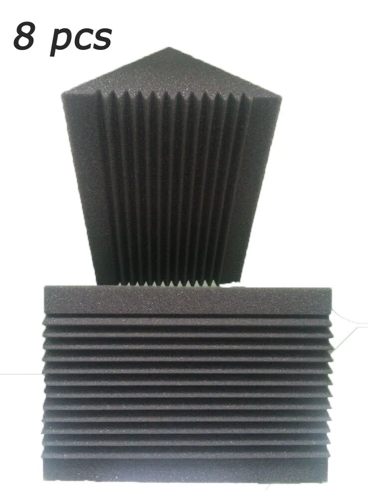

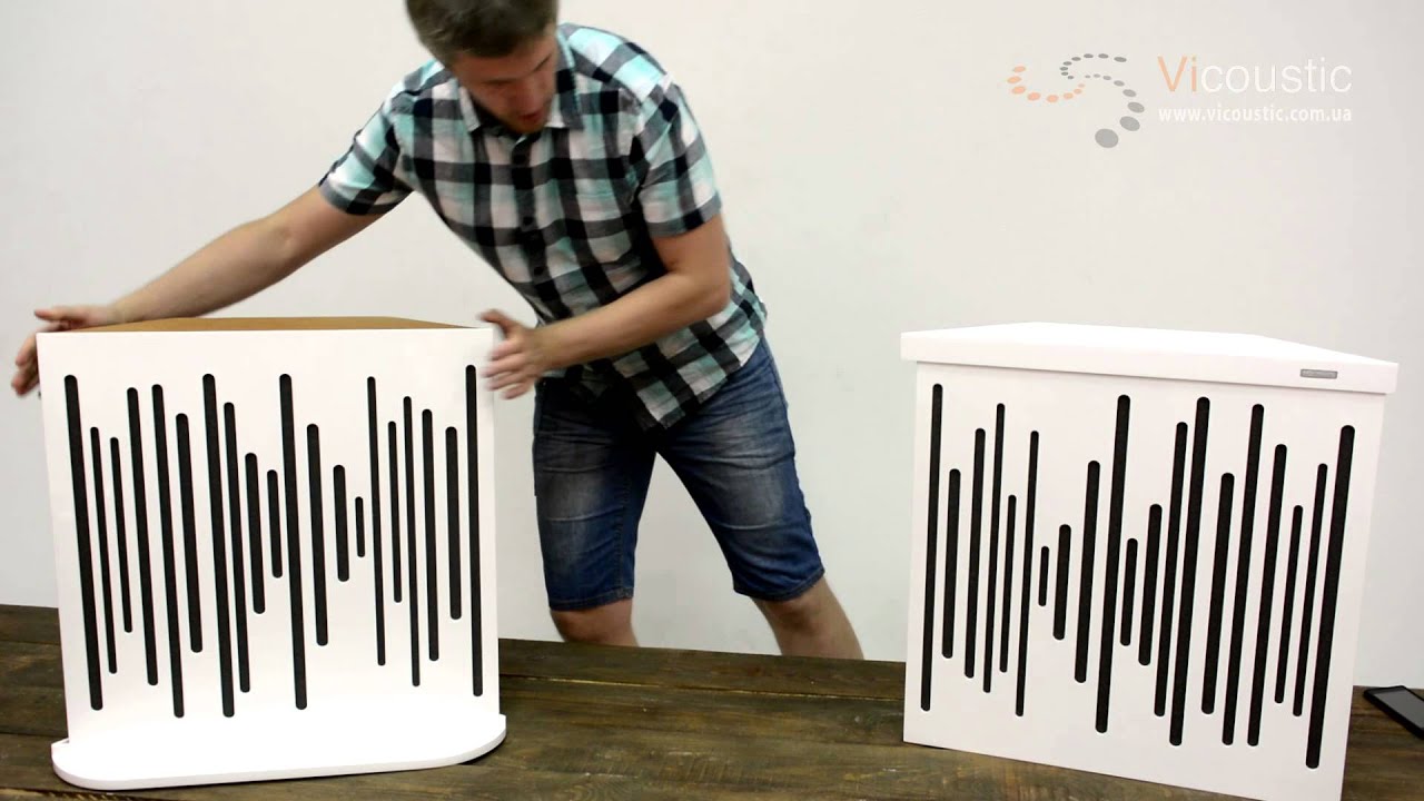

в углах стоят бас ловушки. стоят они не дешево. имеет ли смысл и насколько эффективна такая расстановка их в углах. Когда внизу на уровне басовика их нет и в самом верху? Вопрос актуален, потому как по хорошему можно обойтись тремя шт в угле вместо 4-5, что экономит бюджет. И что если эти углы вообще заложить кирпичем? Скруглить?
и насколько эффективна такая штука?
Это не басовые ловушки, это поглотители-рассеиватели с полосой середина-низ. Скошенный угол само по себе хорошо, чем их больше тем лучше, бас он может быть везде безотносительно где динамик, там где узловые точки. Поролон бас не замечает. Стоят неоправданно дорого, внутри ничего особого нет.
т.е. поролоновые треугольники не работают по углам?

В виакустике лицевая панель что на бас-экстреме что на обычной панели wavewood одинаковая, у первого она приделана на трапецевидный ящик, внутри которого фанерка и поглотитель, а у wavewood просто поролон с каким-то поглощающим слоем. Если просто поместить в ящик то получится примерно bass-extreme, но стоит в 6 раз дешевле если грубо. Викакустик мне нравится если что, есть и такие и такие и просто поглотители.
На фото “Красивые аудио системы” в углах стоят Vicoustic Super Bass Extreme. Это басовые ловушки резонансного типа (резонатор Гельмгольца). Результаты их измерений производитель не приводит, поэтому судить об эффективности сложно. Хотя использование резонаторов очень распространено, поэтому эффект должен быть.
Продаются они парами, хватит ли одной пары для решения проблем с НЧ областью в конкретной комнате заранее сказать нельзя. Двух пар, видимо, будет достаточно (но измерений нет, поэтому это предположение).
Стоят они, действительно, неслабо. Поэтому обычно подобные конструкции изготавливаются самостоятельно (или заказываются). Себестоимость изготовления одной ловушки подобного типа ~ 5 тыс руб.
Акустический поролон на втором фото не предназначен для поглощения НЧ. Никакого заметного эффекта на частоты ниже 150-200 Гц он не окажет.
Для этого используют более плотные (плохо продуваемые точнее) материалы. Обычно минеральная вата или стекловата (что дешевле и проще достать) с плотностью 45 - 120 кг / м3.

а кто деалет ловушки без мин ваты? чтобы как у Викустик было? там я так понял несколько разных слоев внутри.
Викустик использует вспененный материал, не конкретизируя какой именно.
Скорее всего это вспененный меламин . У вспененного меланина высокая продуваемость (небольшая плотность), поэтому могут быть проблемы с узостью полосы поглощения.
Резонансные конструкции настраиваются на определенные частоты и поглотитель внутри просто изменяет добротность (увеличивает поглощаемый частотный диапазон за счет снижения поглощения на резонансной).

Да, я видел эту схему.
Первая панель перфорирована. Вторая видимо жестко соединена с каркасом. Попытались совместить резонатор Гельмольца и мембранный поглотитель.
Далее два слоя пены. Видимо вспененный меламин. Для поглощения колебаний мембраны.
Далее перфорированная панель.
В конструкции соединены несколько типов конструкций.
Насколько удачно - сказать нельзя, т.к. производитель не приводит характеристик звукопоглощения. Судя по всему - не удачно.
Стоит дорого (на порядок дороже хорошо обсчитываемых конструкций подобного типа). Эффективность не известна.
Все акустические конструкции (абсорберы, мембранные поглотители, резонаторы гельмгольца, диффузоры шредера итд) - рассчитываются и настраиваются на определенный диапазон для достижения нужного результата.
Хотя выглядят они, конечно, отлично. И видимо дают результат. Скорее всего хуже, чем не смешанные конструкции.
