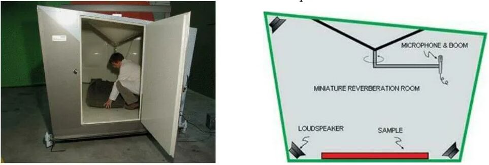

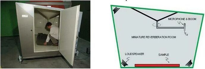

Как подвернётся случай, проверю влияние плёнки на коэфф. поглощения (это проще) в подобной установке.
Да и полезней, чем отслушивание разных материалов с одинаковым гфром! Результат интересен.

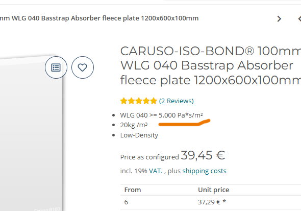

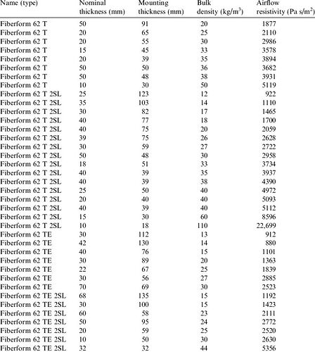

Именно этот параметр вообще не упоминается. Обычно в исходниках: цена, удельная масса, толщина, стойкость ко всяким агрессорам (масло, бензин, тосол и т.п) и стойкость к температуре, возгоранию, и старению.
Иногда (увы, только иногдаиногда) упоминается:
Большинство подходящих материалов не для акустической готовки комнаты выпускаются.
Продаются, даже если для акустических целей, тоже не особо замороченными продавателями.
Кстати Карузо Изобонд делается в своём цехе с некоторыми отличиями от массмаретных флисовых плит))

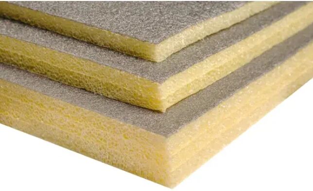

Да запросто. Два специальных шумопоглощающих материала одинаковой толщины ?? мм и оба примерно одинаковые по “продуваемости”: АА??s и BpP??а (специально не указываю результаты по частотам и полное название двух довольно известных производителей шумки, кто в курсе - догадается) имеют разный коэф. З.П. Не радикально, но существенно. И это специально разработанные материалы шумопоглотители. Если же это будет закрытоячеистый вспененный полиэтилен той же толщины (тоже абсолютно непродуваемый, используемый для термоизоляции) то его коэф. з.п. будет сильно хуже этих двоих.

Конкретизации материалов не будет из соображения профессиональной этики. И так слишком подробно для тех кто в теме. Могу привести фото того третьего материала, который упоминался как “сильно хуже”

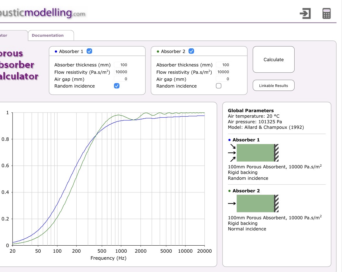

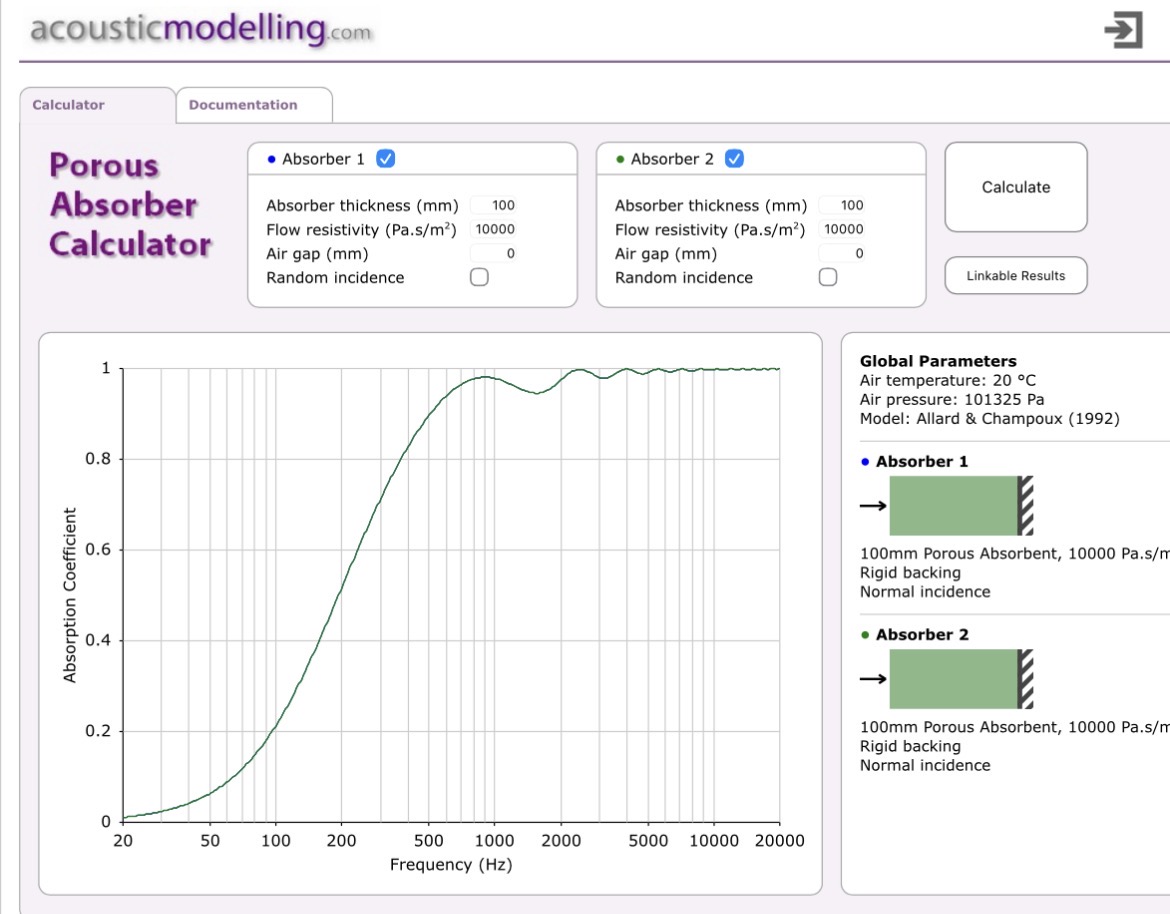

Конечно могу. Два рандомных материала с одинаковым удельным сопротивлением потоку 10кПа*с/м2 имеют абсолютно одинаковый коэффициен поглощения на всём диапазоне частот.
Разница появляется только если у материалов будет разный угол атаки.
Если кто-то хочется с калькулятором поиграться.
