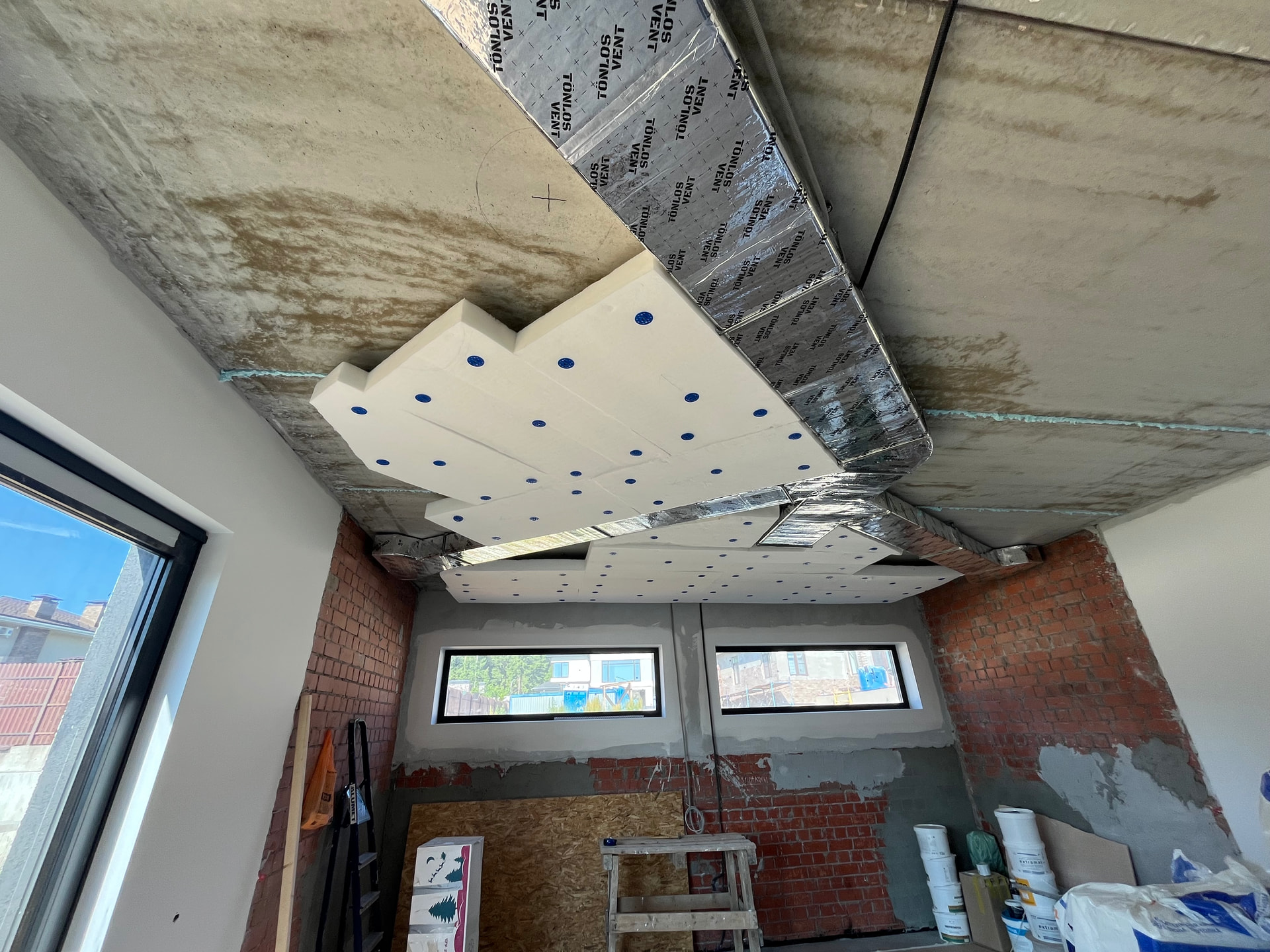

Начал делать потолок. Холлофайбер акустик 100мм на относе 100мм. На фронтальной части планирую закрыть почти полностью, сзади в шахматном порядке плюс/минус. Снаружи натяжной акустический позже.

Состояние «до» осталось незадокументированным?) Было бы познавательно, тебе самому в первую очередь.
Как на ух?
Нет у меня акустики пока, понимаю академический интерес, но думаю что заглушив потолок ситуацию хуже не сделаю. Со стенами уже возможен более гибкий подход, буду выкладывать процесс. Холлофайбер кстати режу пилой по полистиролу разогретой газовой горелкой, по другому не режется.
Господь с ним, с академическим интересом. Тебе самому для оценки прогресса как функции делания. А так только интегральные слуховые воспоминания остаются. Слышно уже?
Вреда от потолка не жду.
Про резку – занятно, пилить полиэтилентерефталат пилой для полистирола!
сегодня доделаю правую половину и смогу сказать точнее насколько эхо в почти пустой комнате стало меньше)). На след неделе планирую начать делать каркас на стены, там будет сложнее и занятнее) Нужно предусмотреть ещё установку механизированных рулонных штор на эти letter-box окна, надо определиться с конструктивом кассеты и предусмотреть закладные внутри каркаса акустического пирога.
