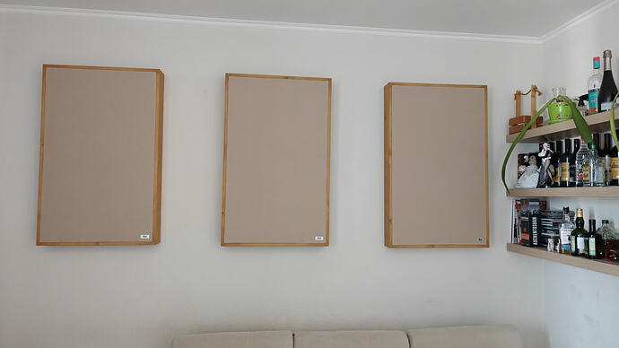

Наконец руки дошли до панелей
Первую повесил центральную - очень сильно на вч, сч диапазон повлияла.
Не могу сказать однозначного в лучшую ли сторону. Позже попробую снять как привыкну. Две остальные почти не повлияли на звук. Но в целом слышно что гулкость комнаты ниже стала даже при разговоре.
Ещё бас как показалось чётче и собраннее стал, хотя вроде как по идее ниже 150 Гц влияние минимальное должно быть.
Справа на стене рассеиватель? :slightly_smiling_face:
Ага, и в целом звук улучшает :wink:
