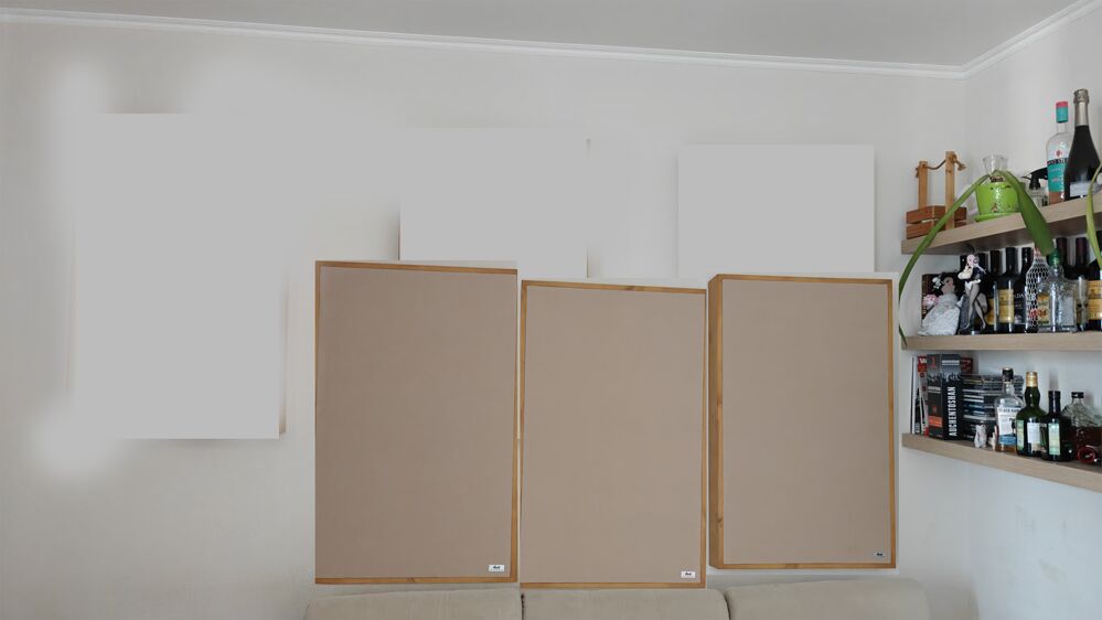

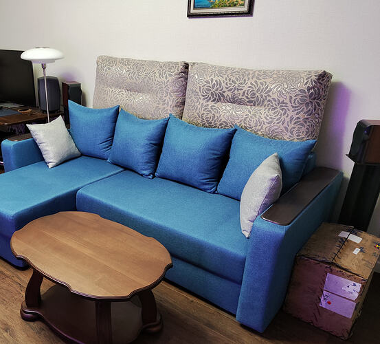

У меня из доп обработки пока две большие подушки с другого дивана на спинке. Всё никак руки не дойдут сделать замер с ними и без
ETC\импульс разве что. А на ух как? Подушки могут не лучшим вариком быть и годным быть тоже могут.
Очень сильно влияет место прослушивания. Не хорошо когда голова рядом со стеной, но не всегда получается сделать иначе
Есть имхо, что хорошо бы заднюю стену, не целиком, но на ширину дивана и до потолка и даже котя бы 1/4 потолка над местом прослушивания.
Я у себя отметил большую разборчивость, т.е. на слух без панелей звуки как будто окружены какими то призвуками чтоли, с панелями такого ощущения нет, на графиках это тоже видно.
Тут главное не перестараться, я делал четыре панели, в итоге сократил до двух на слух.
Примерно такие же ощущения
На вч пропала часть “меджика” )
Стало как то скучнее чуть, но с другой стороны я понимаю что у меня комната гулкая очень была. Прям хлопнул в ладоши и эхо слышно было. Вообщем поживем посмотрим мож где подкорректируем
Сотка. 40 кг/м³ + 60 кг/м³

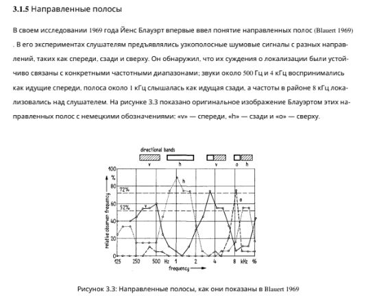

Пропадает не “меджик” - а “путаница с переди-назад”/неопределённость, но как часть “окутывания” звуком. При посадке близко к тыльной стене. расстояние между ней и головой мало и имеет очень направленное отражение в районе 1кГц :
Теперь когда путаница приглушена, хочется вернуть немного “живости” и надо вернуть, но как “рассееное поле”, то есть разместив по бокам от поглощения нерегулярные структуры, лучше QRD 7-го порядка с настройкой 1-4 кГц , обеспечив расстояние о головы до QRD хотя бы 1,5 длины нижней частоты настройки диффузора (~50см).
“Меджик” должен заиграть новыми красками.
Такое имхо.
