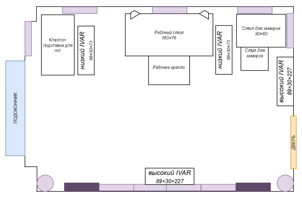

Домашняя реальность:
, как думаете, сколько до красненького состояния?:
:zany_face:
Явно не пара подушек на спинке дивана :slight_smile:
ну по кр мере хоть узнаю “референс”
у меня же нет цели получить какой то финальный вариант в нынешней квартире.
его возможно получить только уже при совсем других вложениях и в первую очередь другой квартире совсем.
да и то никогда не получится сделать контрольную комнату из жилого пространства - да и задачи такой нет. Но как-то улчушить звучание максимально приблизить его к условному рефернсу в существующих рамках - да

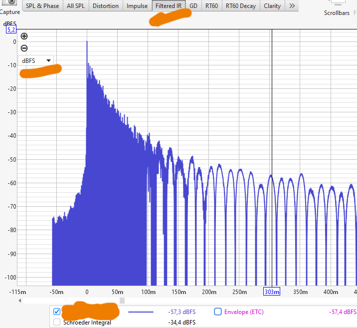

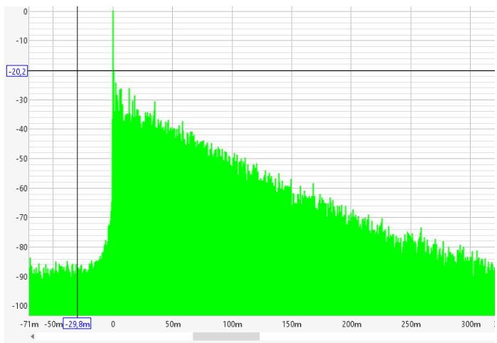

пардон за невежество но что за график ? типа затухания или рт ?
отличная статься очень уважаемого мной обзорщика:
наверно ответить на многие нубские вопросы ( но что за график и как его воспринимать пока все равно не понял :laughing: :melting_face:)

График ETC (energy tame curve) график поведения энергии в помещении , то с чего началась эра спектрометрии в комнатных измерениях, по нему мы можем видеть несколько моментов. Основные из них
Как быстро и с какой экспонентой затухает звук в комнате.
Как скоро приходят ранние, и менее ранние всякие отражения после прямого звука

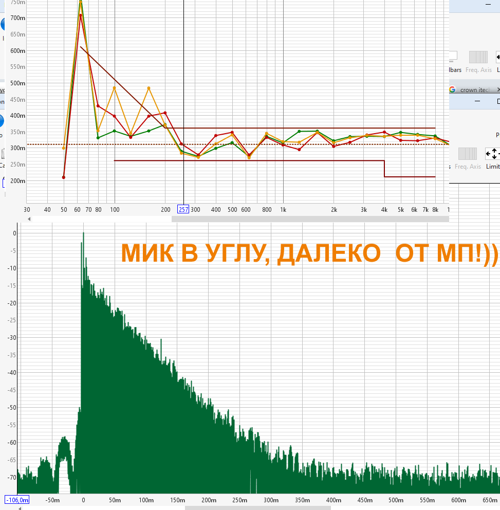

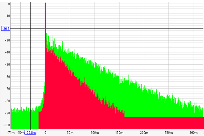

некорректно, но для представления. Мик в месте хранения, системка не совсем собрана, обе две колонки видно. Просто свистнул тихонько вчера ночью.
Чтоб ярко-зеленую картинку выше получить – надо подвинуть колоночки и сесть поближе, чем обычно.
Пойнт сказанного – целью является приемлемая акустика пространства. Панельки сами по себе не являются целью)). Но могут когда-то появиться
