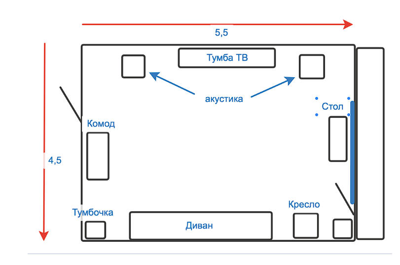

Если речь об авторе по приведённой ссылке из LJ. то прямо по фото сложно сказать на сколько всё оптимально, не глядя на детальный план, а главное - не зная диаграммы направленности самих АС (для модального поведения, эта диаграмма будет не важна конечно, но для остальной части , думаю, что важно)
Просмотрел план имеется Как по мне так хорошая симметричная расстановка
