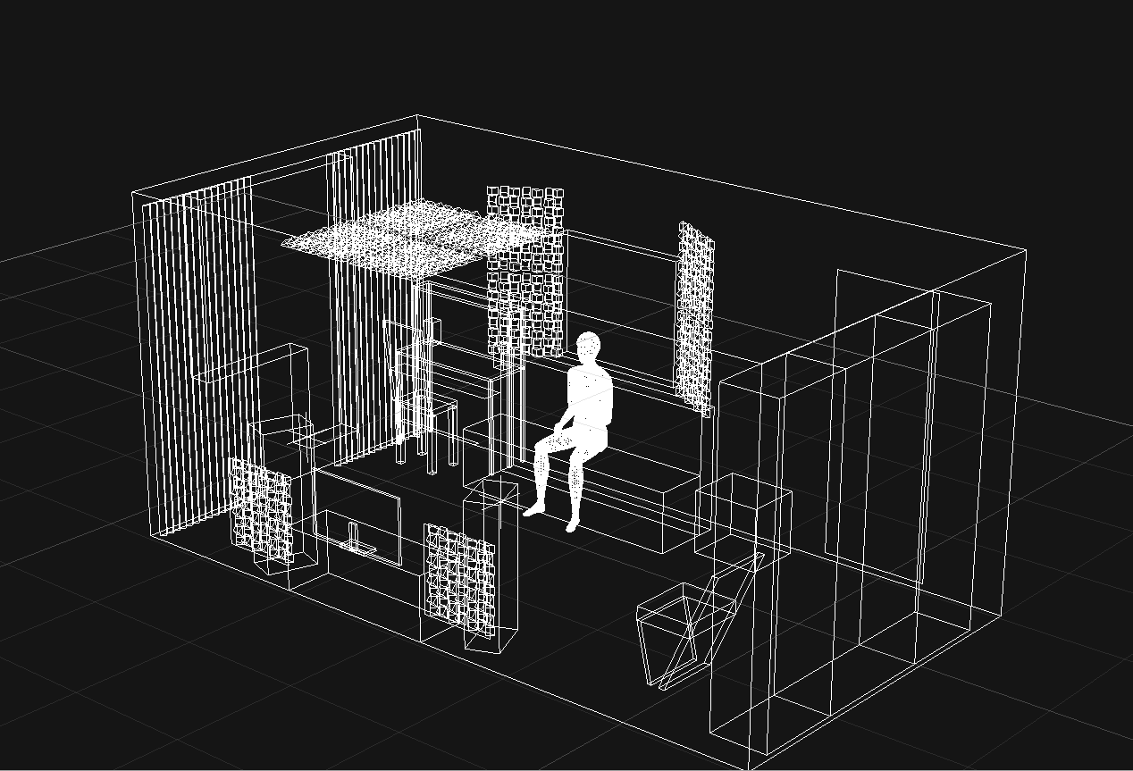

На скрине законченный проект для одной из версий акустического оформления и настройки.
Оригинал одной известной тестовой записи https://drive.google.com/file/d/1S88WAmXv1BOi7RsWPYNoHP9njcNyAOE-/view
Далее эта запись свёрнута с RIR комнаты, которая представляет из себя по сути бетонную коробку со звукоизоляционной оболочкой, то есть по сути отражающая внутрь, но в которой разместили 7.4 (без сабвуферов) каналы согласно спецификации DA , подключили это к ресиверу DENON, сели на кресло №3 (центр с лева) , провели настройку и выравнивание каналов на предмет временной и мощностной когерентности (без эквализации) и прослушали https://drive.google.com/file/d/1p_roLbZCfUPVpnEA5kM2MElJPla34Nj8/view
Потом провели некоторую акустическую обработку включающую поглощение и рассеевание и снова прослушали снова https://drive.google.com/file/d/1F80ecJEp9KXy5CoZn6ypKuCvkej5BG2b/view

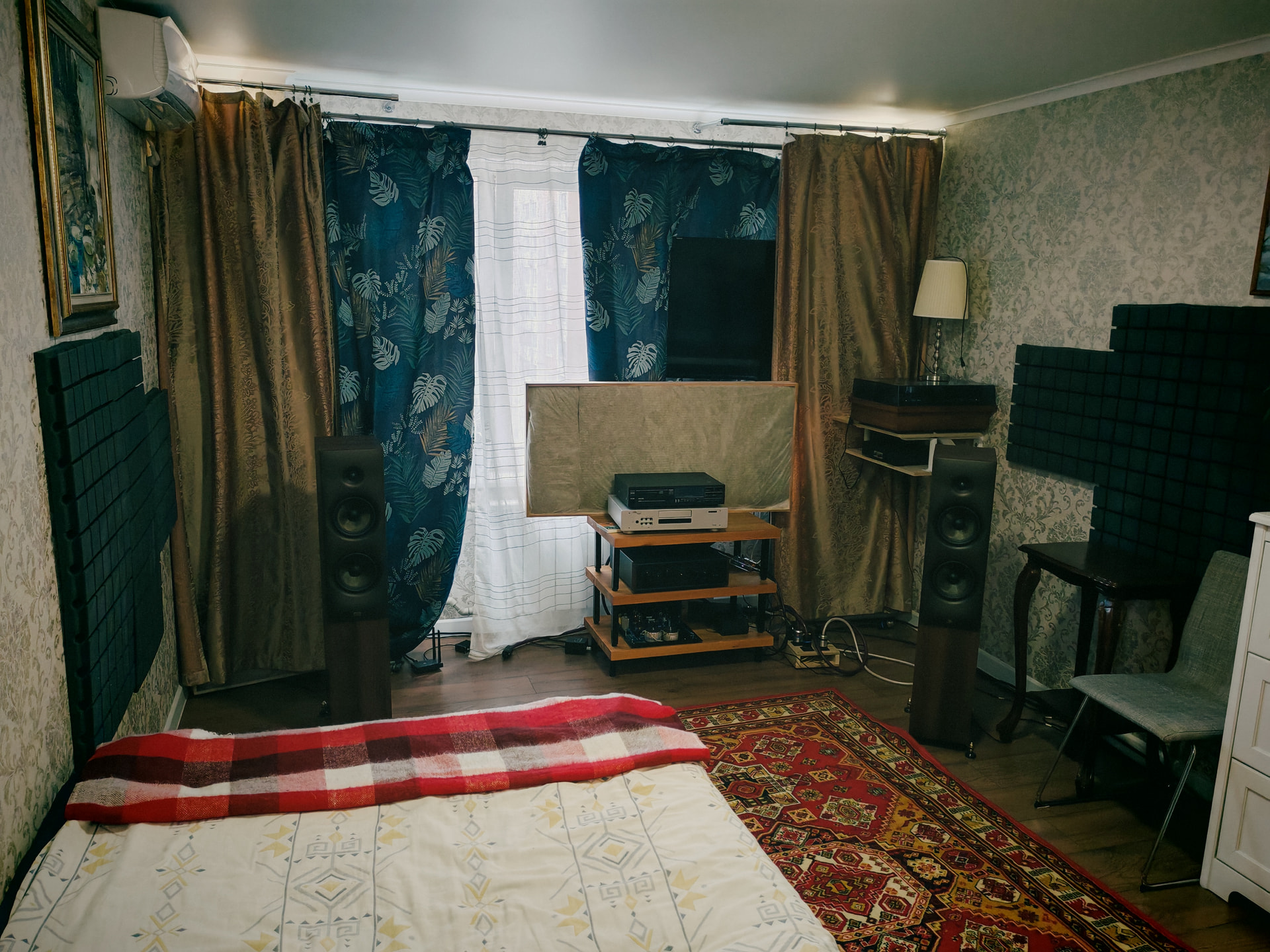

Вот и недавний импульс с покупкой нескольких листов акустического поролона обернулся получением офигительного результата у меня.
Вот такое вот получившееся нагромождение очень даже здорово зазвучало, и даже так, как я у себя никогда не слышал.
Вариантов чтобы всё это выглядело поэстетичнее можно будет конечно придумать со временем немало. Эстетика правда стоит прилично, сильно дороже чем сами корректирующие инструменты.
Попробую описать для начинающих что у меня и чем достигалось .

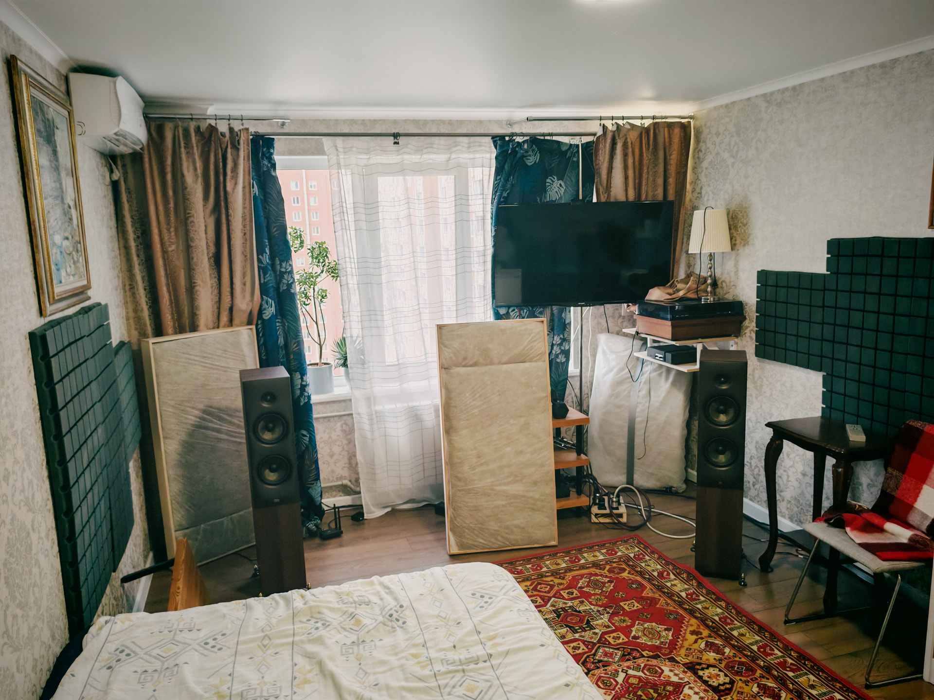

Ещё ранее я сподобился сделать панели 120×60×10 из фанеры с роквелл акустик. Разместил их в правом и левом углах, так гармонизировались низкие частоты, стало меньше гулкости, размазанности, это не стало новым откровением, но как-то правильно собрался, подровнялся звук. Прикрыв их шторами, панели получилось вообще не видно и это большой плюс. Конечно, после этого я продолжал, пробовал разное расположение колонок чтобы и эффект не терять и результат был не столь ужасен для обычной жизни. Какие-то коробки, тряпки, одеяла, иммитирующие рассеиватели я тоже пытался размещать по бокам, видать не совсем то и не совсем там.
Некоторые несформулированные несовершенства естественно оставались. Вот например мне всегда не хватало читаемости, разборчивости, открытости музыки и некоторая разряженность в вокале голоса тоже чувствовалась. Понимание всего этого приходит вовсе не сразу, после какого либо улучшения кажется что куда уж лучше. Я немного сгущаю недостатки чтоб акцентировать мои претензии к звуку. И ещё надо иметь немалую наслушанность чтоб это понять и формализовать. Или же можно позвать специалиста и довериться его расчётам по графикам, смете, а какое будет при этом звучание и насколько оно будет увлекательно для меня? Связь идеальных расчётов с цепляющим меня воспроизведение никто не гарантирует.

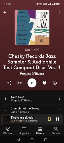

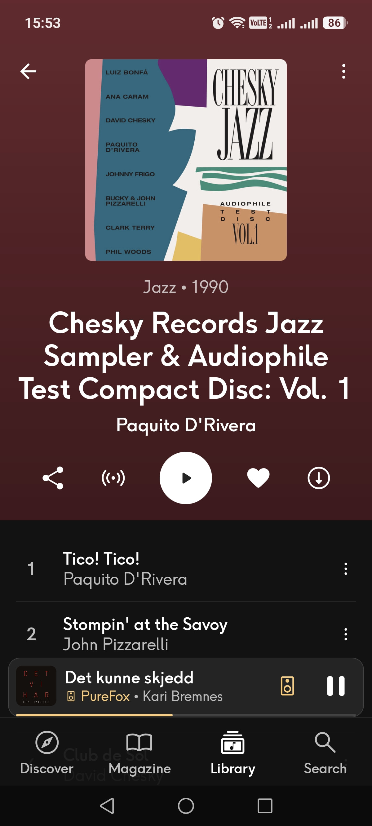

Так вот, купив 5 листов бу поролона и закрепи по наитию на боковых стенах в зоне отражение я внезапно услышал идеальное звучание, или скорее решение моих проблемок. Немножко скорректировав положение колонок возникла та самая чистота, ясность и насыщенность голосов, вокала, это оказалось то чего мне не в полной мере хватало. Плюсом к сочности и разрешению добавилась пространственная точность. Наверно так можно описать изменения: до этого между мной и исполнителями был хоть небольшой но коридор, какая-то пусть небольшая часть звуков до меня не добирались а уходили вдаль, а с этими вот поролонами исполнение перешло в закрытый зал и происходит совсем передо мной с массой новой информации. Сильно мне помог тестовый диск Chesky, рекомендованный @Karennur89, спасибо, очень наглядно все слышно.
И дальше, крутя пасьянс из имеющихся панелей и расположив одну посредине, между колонками и ещё подвигав акустику вроде пришёл к наилучшему (пока) звуку.
Конечно нужно подольше послушать на разном материале, более разумно и спокойно. Можно попытаться спрятать,облагородить, замаскировать эти конструкции, может и от чего-то отказаться с минимальным ущербом.
Самое главное, я очень наглядно услышал, как качественно по разному может звучать моя система из одних и тех же компонентов, на одном и том же материале, в моей одной и той же комнате. Я понял, чего мне не хватало в звучания, чем и как это можно поправить.
Кажется, как давно уже я этим аудио увлекаюсь, и опыты стерео туров должны бы уже переходить в некоторую мудрость. Но вот иногда получается что вроде несложные, мелькавшие где-то вещи на раз-два решают задачу которую ты ещё толком не смог сформулировать. С таким вот не радикальным акустическим макияжем все становится по другому. По новому классно, интересно, живо.
Пробуйте.
Вот это уже не так страшно выглядит.
И ещё, у каждого проблемы и задачи конечно же свои. Решения их тоже будут другие. Это лишь моя история. Так у меня практически нет засады с басом, состав системы подобран соответвующе, расположение тоже.
Но вот и у вполне устоявшихся и вроде бы настроенных систем, акустическая обработка помещения может открыть новое дыхание, о котором и не догадывался.
Вот такой получившийся звук я уже терять не хочу.

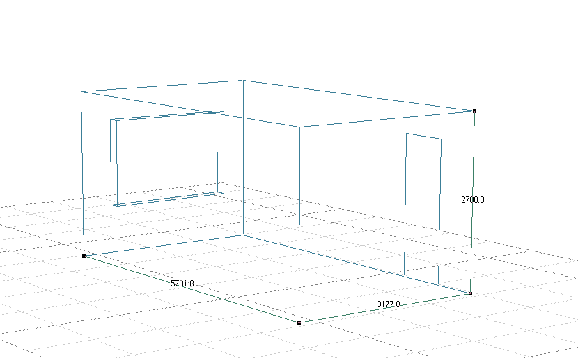

А что за комната у вас, в смысле размера? ш=3,2, д=5,8 в=2,7 ?
99%
3,2×5,5×2,55
И дверь в точке сьемки фото.

Эту я не проектировал, просто модель ис
полнил с живой натурной комнаты, человек её оборудовал и просто хотел знать, какие есть нюансы. Ну я немного по своему её чуть “перестроил” ео в целом всё так почти. Рассеиватели как у Пяточкина Владимира те что незатейливые из уголков деревянных. Главное в такой комнате организовать хорошую коррекцию задней стены за головой и потолка. В целом у него даже красиво получилось.

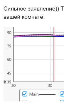

Cильное заявление)) Типа такого (понимая отличия модели и реальности) можно хотеть в вашей комнате:

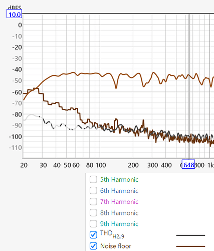

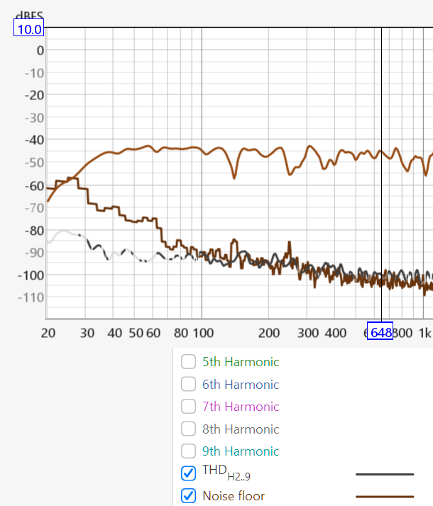

Тут-то и основной шум, грохот улицы.

Подумалось. Может не зря RP Линя подрезает плавно с 40гц?
А как они могут попадать в аппаратуру или в калькулятор?
Не вижу и не слышу пользы в лишних ФВЧ при исправных АС и здравом смысле в операторе ручки громкости.
Компрессор вроде слышу, но до этого оч редко доходит.
Cпециально уделил часик прослушиванию ФВЧ на обычном музле году в 10 но и с тех пор не проверял. Вдруг че-то изменилось?
Если уж вырезать кусочек как хотелку и по теме – я бы вырезал так:
на первую моду в 5.5 м можно забить, а уж ниже и тем паче.
А вот про самый массмаркетный 40-50 герц я не уверен, МП по фотке непонятно, но запросто может быть и даже засада.

В микрофон RP
