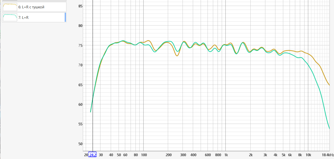

Теперь вообще непонятно. Любая нормальная измерялка достаточно отличает свой сигнал и шум. Первый раз свистнуть артой при играющей музыке было забавно))

Ну и сомнения в соответствии правильных графиков увлекательному звучанию никуда не делись.
Ну вот интересно бы посмотреть и сравнить оценки слышимого. Ценители пиков иногда бывают, но ценителей провалов я пока не видел. МП где у вас в 5.5 м длины комнаты?

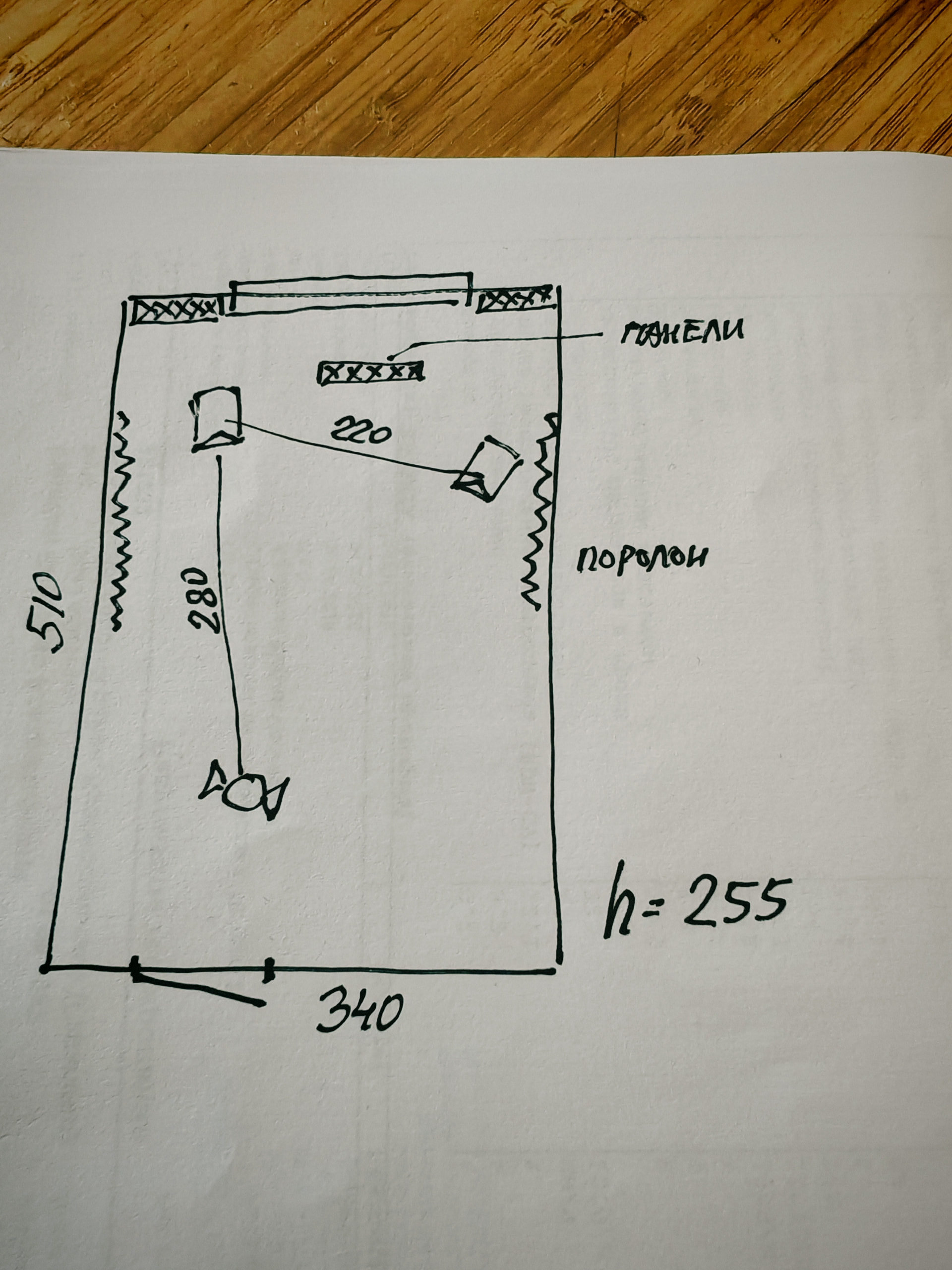

Может и не худший случай с нч)) Но это неинженерное гадание, один или три свистка показали бы правду. Треугольник на чертеже кажется узким. Правильно помню 3.2х5.5х2.55?

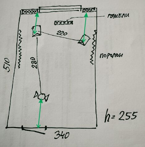

для нч могут быть критичны эти:
Да, всё пропробовано не раз, знаю уже как подобрать нужные расстояния и они вполне терпимые.
Дверь в прихожую лучше держать открытой, задних отражение почти нет.
Интересная расстановка!
А баланс слева-справа есть?
Моя комната. Баланс и пространственная виртуализация по тестовом диску Chesky отличная. Расстояния от центров колонок до ближайших стен справа и слева почти одинаковы 55 и 57 см.
Моя идея такого расположения это отсутствие одинаковых углов отражения, особенно 0°,90°и даже 45°. Меньше шансов стоячих волн, более равномерно заполнение отражениями пространства комнаты.
По нч оно 100% ровнее будет!

Удивительно что “с тушкой” ВЧ больше чем без неё. Должно быть наоборот.
Да вариантов много может быть.
Тут я сидел сразу за микрофоном. Типа кожаный мешок :grinning_face:
За счёт того,что одна колонка будет гудеть меньше другой?))
продольные процессы самые важные для нч.
несколько дебилок туда-сюда на собственно нч. Те же первая и вторая продольная возбуждаются примерно одинаково. Продольные расстояния так и засекречены)).
Распределение высот горбов у левой и правой будут разные. Можете поиграться с моделированием.
