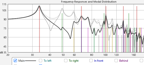

Вчера еще смог. Вот например. Продольные расстояния и мп на глазок и высоты неизвестны, то есть слишком условно даже для простой модели.
– черным сумма, бледным Л и Р. На удивление неудачно, но совсем не факт, что реально именно так. Натурный эксперимент – лучшая модель)). Но даже одна сверка с реальностью добавляет пользы простой модели.
Да, картинка не очень.
Но там комната не голая и оно работает хитрее.
А горб на 34 вполне возможно уже ниже возможностей колонок и не гадит совсем.
И тогда остается нора 50-60 по сути узкая и не настолько страшная.
вот же))
Как там у Эвана Флавелла, мир праху его: больше данных!)) Я как в прошлом владелец дыры 40-50 имею свое практическое подтвержденное мнение (есть и другие) – дыра сильно не нужна. Особенно на соответствующем музле. Полноценная дыра создает задержание энергии и ухудшение музыкальности\артикуляции.

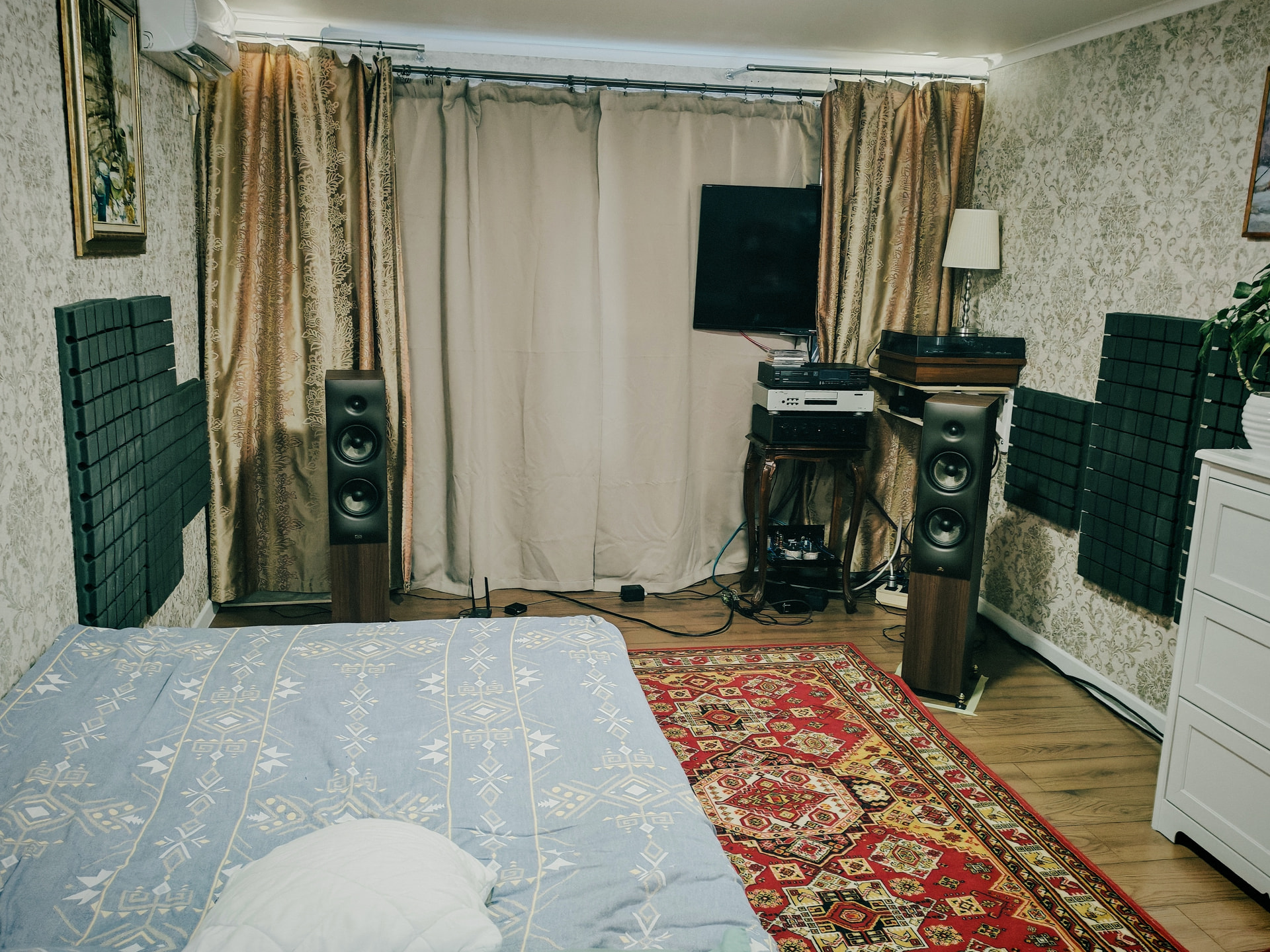

Само прослушивание сидя(лёжа) на кровати происходит, или за спинкой кровати, стул/кресло?
На переднем плане поглотитель первичных отражений?))
Можно и так и эдак.
Я люблю слушать лёжа, спина отдыхает.
Второй ряд штор. Снимаю шляпу! Расположение колонок и остальное…Видно что человек работает над комнатой .
Було бы место наверное встало бы кресло полулежа.
Я к чему вопрос задал. Демонстрировался диск Сhesky Records, как эталон. Это так бы и было, но нужно понимать что важным для автора было, как он будет прослушиваться и как он записывался и для чего.
Это никак не умаляет, того, что вам ваше текущее положение вещей нравится, но всё же симметрия имхо важно, при прослушивании стерео в целом и альбомов Дэвида Чески в частности.
Просто мысли в отношении того, что вижу на фото.
Я ведь для контроля и использую этот диск, там с 10 позиции идут тесты. Если описанные звуки локализуются в описанном месте, впереди, сзади, в глубине, в середине правой/левой части, крайне справа/слева. Значит записи доносятся адекватно. И другие тесты тоже наглядны в моей системе.
Так то владельцев абсолютно симметрично поставленных систем в абсолютно симметричных интерьерах около нуля.
А вот остальные жизненные варианты люди пытаются компенсировать разными способами, расстановкой, dsp.
В моём варианте основной вклад имеет прямое излучение, а остальные отражения максимально разнонаправлены благодаря геометрии, направленности, расположения и поглащения или рассеяния.
Я ведь не ищу выправления проблемы, для меня проблем особо нет. Я просто делюсь своими решениями, которые поднимают моё удовольствие от аудио. Даже если по расчётам они не выглядят убедительно.
Несколько позже соберусь и сделаю замеры для успокоения/возмущения специалистов. Но если они кому не понравятся то менять эмоции на сглаженные пики я не буду. Всё же специалисты стремятся к каким то идеальным параметрам а мы меломаны к максимальной эмоциональности, и это не одно и то же.

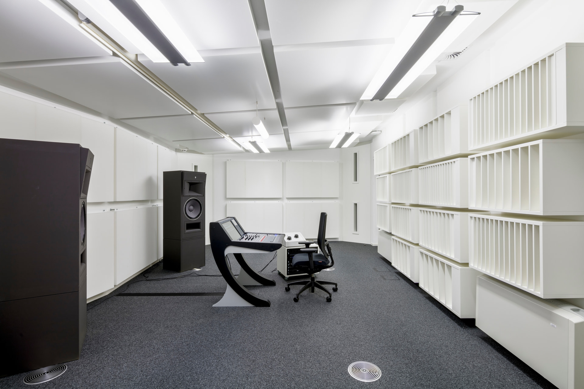

Институт эмпирической эстетики имени Макса Планка — контрольная комната, Франкфурт @mpi_ae
Акустический дизайн: Юрген Штраус
SE MF-2.1 — референсные мониторы с двумя усилителями SE PA-250
Институт эмпирической эстетики имени Макса Планка — единственное в мире исследовательское учреждение, специализирующееся исключительно на эмпирической эстетике. Здесь изучают, как человек создаёт, воспринимает и переживает искусство, уделяя особое внимание музыке и звуку.
В помещении, предназначенном для критического прослушивания и контролируемого воспроизведения акустических стимулов, мониторная система должна обеспечивать стабильный, воспроизводимый, точный и прозрачный эталон.
Юрген Штраус отвечал за акустическое планирование и архитектурный акустический дизайн комплекса, включая его контрольную комнату.
В центре системы находятся SE MF-2.1 — двухполосные пассивные референсные мониторы, спроектированные с учётом физического согласования по времени, контролируемой направленности и тщательно интегрированных излучателей. Вместо того чтобы полагаться на DSP для формирования базового акустического поведения, Штраус решает задачи интеграции динамиков, временного согласования и геометрии излучения непосредственно на уровне акустической системы, стремясь обеспечить стабильное и предсказуемое поведение как на оси, так и в пределах зоны прослушивания.
Два моноблочных усилителя SE PA-250 обеспечивают необходимый запас по мощности и контроль, позволяя системе сохранять линейность во всём динамическом диапазоне.
Когда объектом исследования становится само восприятие, референсная система должна раскрывать сигнал, а не навязывать ему собственный характер.
STRAUSS ELEKTROAKUSTIK
Ничего добавленного. Ничего потерянного.
