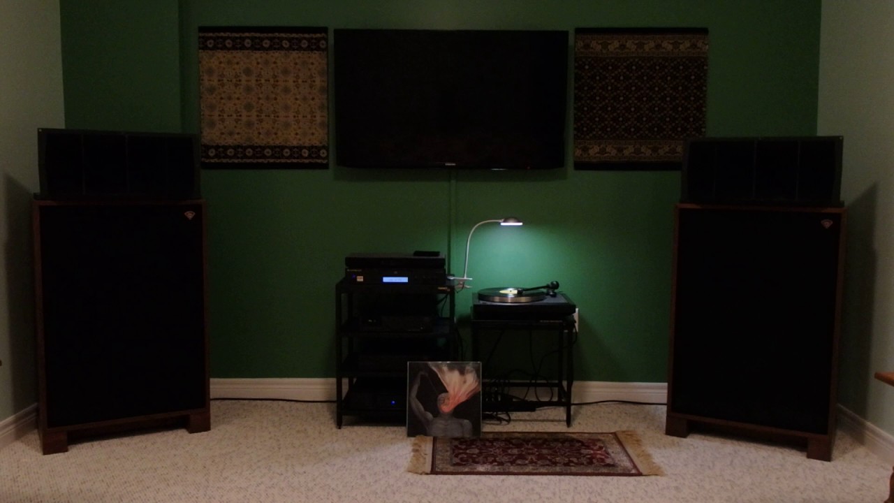

Сначала аж растерялся, в Клипш или в Альтек ветку постить:

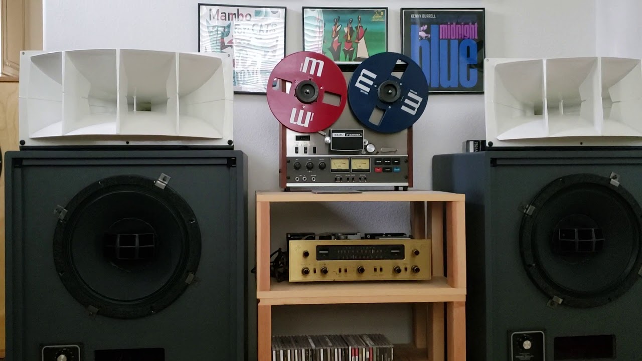

Altec 808-8z в 511 рупоре и 416-8c в Онкен:

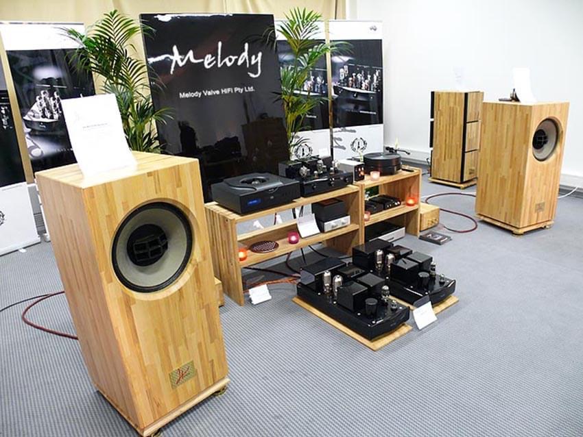

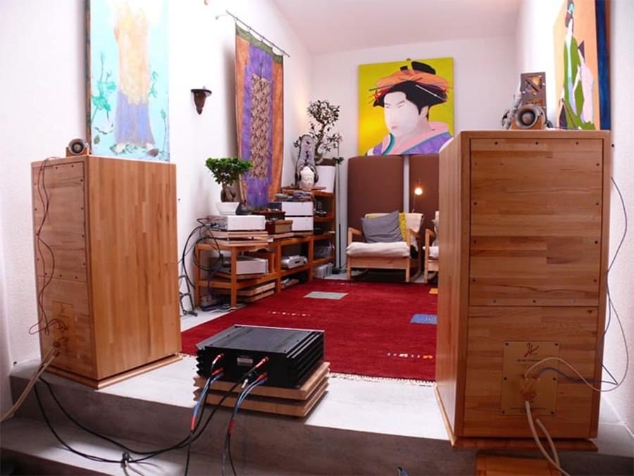

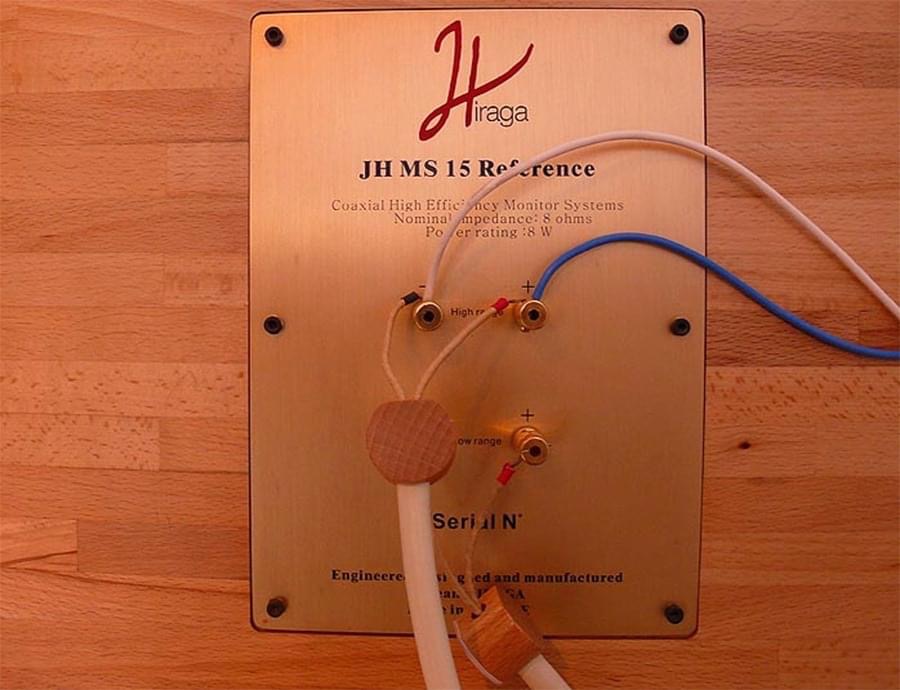

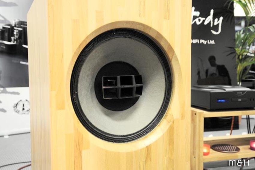

604 Hiraga (Автоперевод)
Легенда возвращается. Джин Хирага написал свою линию колонок вокруг переиздания Great Plains Audio, которые сочетают в себе 15-дюймовый драйвер с 1.75-дюймовым компрессионным водителем в коаксиальном роге, загруженным в 190 литров. Чувствительность 100 дБ, при ответе от 40 Гц до 17 кГц и кроссовер при 1.5 кГц. Боковая пассивная сеть фильтров включает в себя компенсацию за уравнивание. Из Melody ’ s big 845 monos, звук, несмотря на то, что колонки не доработали на 100 %, был великолепен. При всех разговорах о алмазных твиттерах и карбоновых нановолокнах, звукорежиссеры в 50-х и 60-х годах сделали гораздо больше правильных вещей, чем большинство из нас знает или признает. Позвольте мне сказать так: я лучше слушаю эти ораторы, чем большинство керамических высокотехнологичных чудес в других местах на шоу. Есть хифи, а потом музыка.

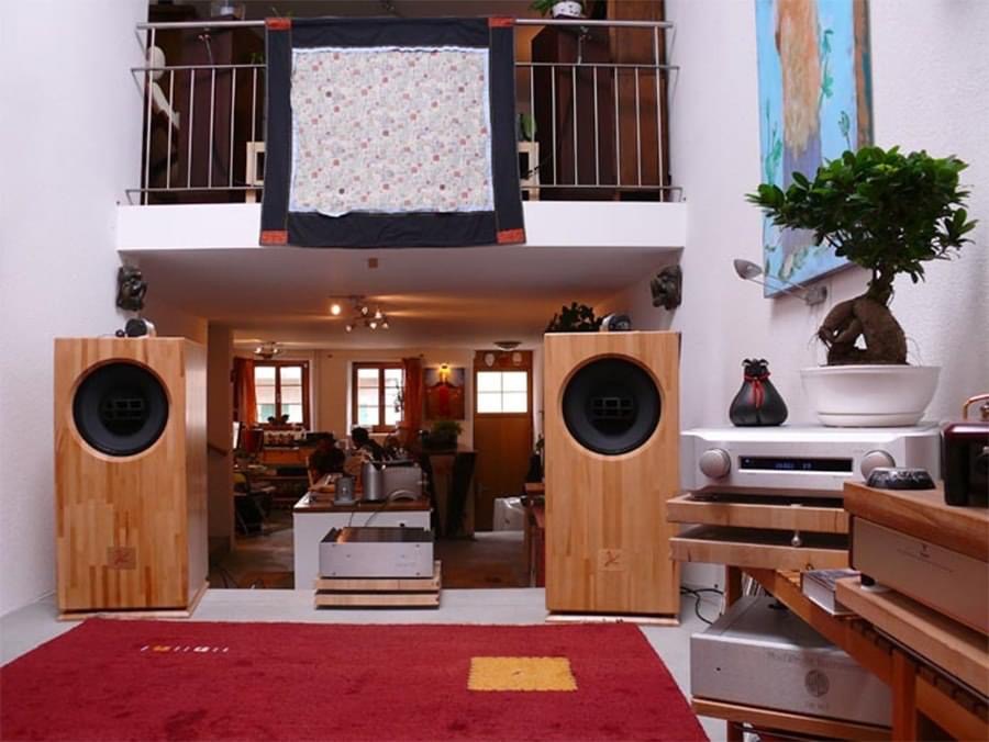

Full set up designed La Maison de L’Audiophile by JH SAN , Onken Altec AlNiCo , 414,288,24o5 , 8W battery Hiraga , 2A3, Kaneda, pre pre Hiraga II, Esoteric + 2xoxco , Lp12 dl103 nos nhk custom …

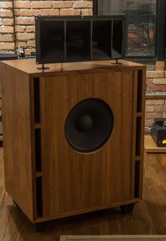

К сожалению нема. Нашел на трубе похожие 604 + сверху на коробе рупор, но они не в Онкене:

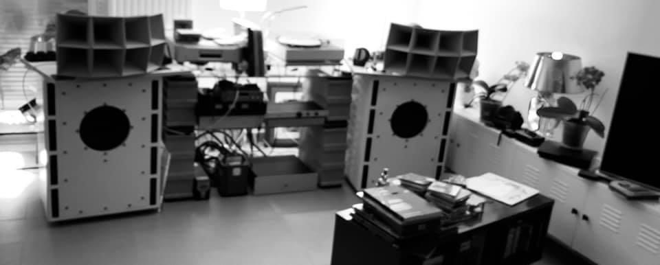

А тут в Онкене, но без отдельной полосы:
Жан Хирага в Шардоне
Как движущая сила L ’ Audiophile 1977-1995 гг Жан Хирага - легенда в мире аудиоиздания. Он, возможно, был в одиночку ответственным за повторное представление Запада в одноразовые триоды и рога, когда транзисторы и маленькие динамические колонки отлучили их от мейнстрима. С тех пор, как уволился из этого аспекта бизнеса – в основном, включая писать о чужом продукте, чтобы теперь видеть себя лицом к лицу – Хирага провел последние несколько лет, совершенствуя свое мнение о том, каким должен быть оратор. В центре внимания этого начинания оказался не менее легендарный Altec 604 Duplex 15-incher с коаксиальным компрессионным твиттером.* В ограниченном тираже всего 10 пар, которые будут стоить 18,500 фунтов стерлингов, включая внешние кроссоверы и два Супер твитеры в сторону (спереди и сзади в перекрестном массиве), это явно больше труд любви, чем обычное коммерческое предприятие. Предел в этом издании не обусловлен снобизмом. Это практический результат этих водителей, пока впечатляюще редкий характер. Ведь они не производятся с 1960-х годов, а самые ранние агрегаты с перманентными магнитиками, а не полевыми катушками датируются 1944. годом. Наряд джинса в Лионе / Франции полностью переоборудовывает их под новое состояние. На самом деле, идут планы по созданию собственного производства современных 604-х годов, построенных точно так же, как оригиналы и из тех же материалов, включая Alnico V. В результате этого были эксперименты Хираги с аудио версиями Great Plains, которые закончились менее чем удовлетворительно. Но сначала есть 10 пар с оригинальными Альтеками, с которыми можно бороться. Один из них недавно провел 5 часа в Каса Шардоне для неформального ′′ реверса RoadTour
Обратный RoadTour - это когда производитель посещает нас, а не наоборот; а когда указанный визит - это масштабы встречи в отличии от официального обзора, где аппаратное обеспечение остается в резиденции на протяжении длительного времени. Теперь доступное творение Hiraga - это старая широкоплечевая большая коробка в 30 мм сплошной буквой и много неприглядных шурупов сзади. Внутренне есть битум и фетровые лайнеры, крестик со стратегическими тюнинговыми автоматами и пуховой порт, загруженный в интегральный плинт. Внешние кроссоверы обеспечивают линейку импеданса и частот, а пики седла 35/60 Гц от басового рефлекса сидят на 60 ом, а не выше 100, как они без компенсации. Системная чувствительность - это сказочный 98 дБ, который, среди прочих, означал приветствие) 269 глобально поставленного миниВатт в комплекте (на самом деле я играл за изумленный Жан, его лионский компадре Николас Конг и сопровождающий Сержа Шмидлин из аудиоконсультирования, а Стефан на персонале часто миниатюрит свой собственный проект 604 мечтаний, когда большие усилители делают вдохновение) лет.

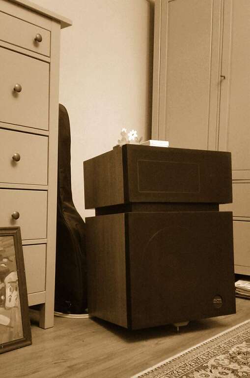

    См. фото примеров.
Фото системы, где трудятся старые и новые Альтеки 15-18"
Все динамики переделаны капитально.
